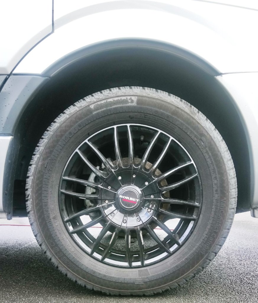

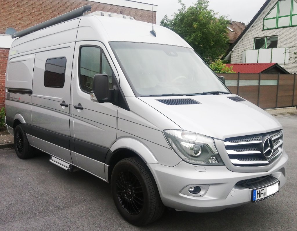

Ich habe die Bodenfreiheit bei meinem noch nicht nachgemessen aber....... schau selbst.
316 KA 4X2 3665
A50 - Vorderachse mit erhöhter Traglast
CF4 - Fahrwerk für Anwendung C
CF6 - Feder und Dämpfer vorne verstärkt
VA - 1860 kg
HA - 2250 kg
Bereifung - 255/55 R18
Sieht so aus Bei Interesse kann ich die verbauten Fahrwerksteile auflisten.
316 KA 4X2 3665
VA - 1860 kg
HA - 2250 kg

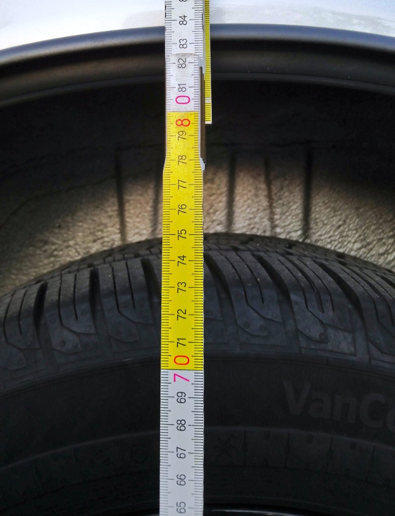

Dulli, wieviel cm vom Boden bis zur Radlaufkante hat dein Silberner ? 86/87 cm und bei der 1860kg VA die Querfeder A906 321 1203 / ....1703 !?
Re: Höherlegung bei Fahrwerk C15 und andere Reifen
Vorne
Einstieg

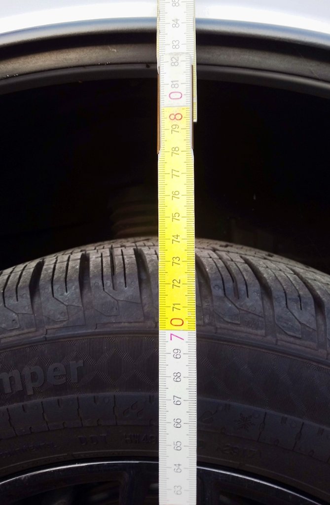

Hinten
Nach den Federn schau ich morgen.
- Beiträge: 4188
Deine 255/55/18 sind höhenmäßig gleich mit meinem 225/75/16 und unbeladen habe ich vorne auch 82cm.
