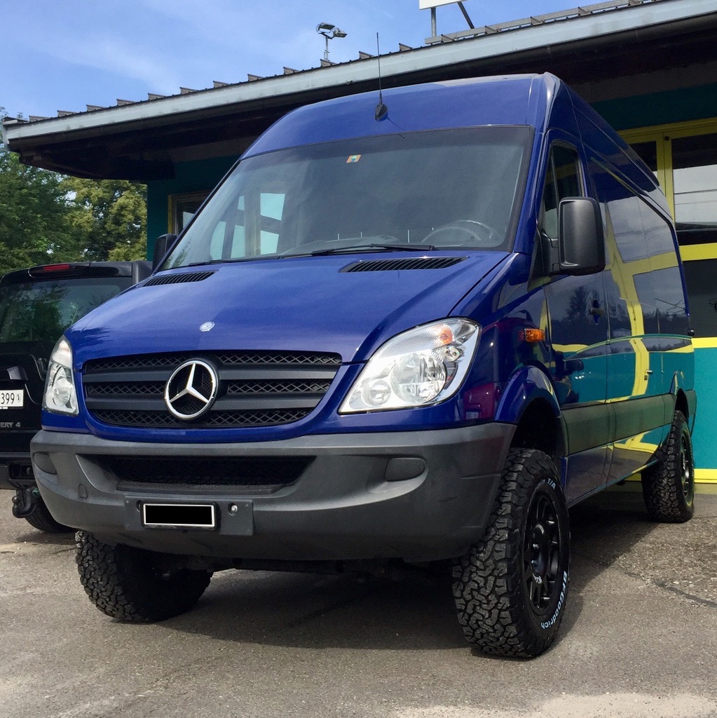

Habe auf meinem Sprinter von 2010.... 245/70 16 und Spurverbreiterungen. An der Schiebetür sind nur wenige cm Platz im geöffnetem Zustand.
Passen auch 265/70 16 auf(Felge ?) oder wird das zu knapp? Welche Reifen könnt ihr mir empfehlen, bei denen das Abrollgeräusch und die Optik der beste Kompromiss ist ? Vielen Dank für eure Tipps.

Hast Du die Original-Felgen? Dann geht das meines Wissens nicht mit den 265er Reifen, weil die Felgen-Reifen-Paarung laut ETRTO-Norm nicht erlaubt ist.
Ich hab 265/70/17 drauf, dafür musste ich mir Felgen mit einer Breite von 7" kaufen
(Originale Felgen sind nur 6,5" breit).
Was Deine Frage wegen der Breite betrifft, kann ich nicht viel dazu sagen, da Du nichts über die Breite der Distanzscheiben schreibst. Kannst Du aber am einfachsten bei Online-Reifenrechnern überprüfen wie z.B. https://www.tuningsuche.de/page/einpresstiefe.html oder https://www.reifenrechner.at
Und wegen den Reifen: für mich gibt's nur BFG All-Terrain! Damit geht Gelände als auch Strasse (die paar mehr Dezibel sind kaum wahrnehmbar).Die BFG Mud-Terrain wären da schon deutlich lauter und als Kombi Strasse/Gelände aus meiner Sicht nicht empfehlenswert.

Hallo....Sorry ich habe mich in der Größe vertan. 265/75x16 ist mein Wunschmaß nicht die 70er Serie. Wie gesagt habe ich 245/75x16 6.5J ET62 auf meinem Sprinter, und meine Befürchtung ist, dass die 265 an der Tür schleifen, da jetzt auch nur noch 20mm Abstand im geöffnetem Zustand zum Reifen sind.
Nur zur Info, ich habe auch Distanzscheiben auf meinem Auto. Rechnerisch müsste es passen, aber nicht alle Reifen bauen gleich breit. Es geht mir nur um die Breite, Durchmesser und Abrollmasse sind mir egal

265/75/16 passen rein physisch zwar auf die Seriefelgen, sind aber wie schon geschrieben nicht erlaubt laut ETRTO-Norm (265 darf nicht auf 6,5 Felge). Meines Wissens bietet diese Kombination nur Iglhaut an (inkl. Tüv), lassen sich dies mit der Tachoangleichung zusammen aber teuer berappen.
--> Wenn Du auf legale Art 265er willst, musst Du Dir Felgen mit einer Mindestbreite von 7" zulegen.
Bei einem 4x4 kommen die Finken mit entsprechender Felge gut in die Kästen. Wie es bei einem 2WD aussieht, kann ich nicht mit Sicherheit sagen, glaube aber, dass dieser nicht anders gebaut ist (also die Radkästen). Könnte aber sein, dass dieser einen anderen Einschlag hat als der 4x4 ...
Meine 265er hab ich auf 8x17/ET45 Felgen. Damit sind meine Radkästen in der Breite voll ausgefüllt – mit Distanzscheiben würden meine Räder definitiv herausstehen
