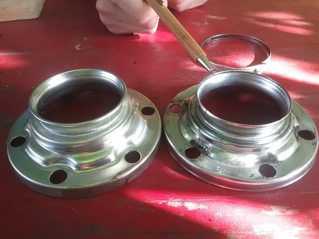

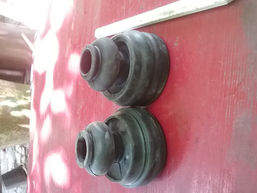

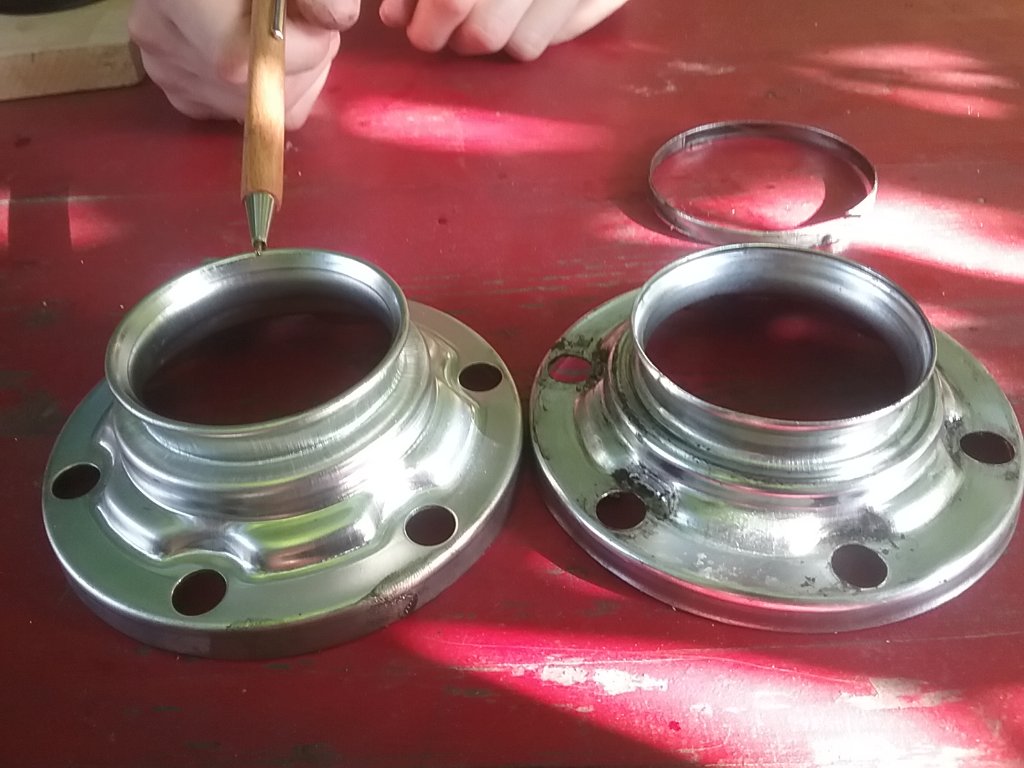

Meiner Ansicht nach liegt die Ursache bei diesem Manschetten Schaden nicht an der Laufleistung, nicht am Alter sondern schlicht und einfach an einem Blechteil welches billig verarbeitet wurde seltsamerweise von Swag. Schaut euch einfach die eingefügten Bilder an und meinen Kommentar dazu bin gerne bereit für eure Meinung dazu anzuhören es kann ja sein dass ich total falsch liege :D
Man sieht bei beiden Bildern die Unterschiede in der Verarbeitung einmal ist der Rand umgebördelt sauber und glatt mit einer angenehmen Rundung und bei der anderen blechmanschette ist der Rand von innen nach außen auf gedehnt worden nachdem man die Gummimanschette samt Haltering draufgesteckt hat diesen Haltering musste ich mit der Flex entfernen irgendwo sieht man ihn auch

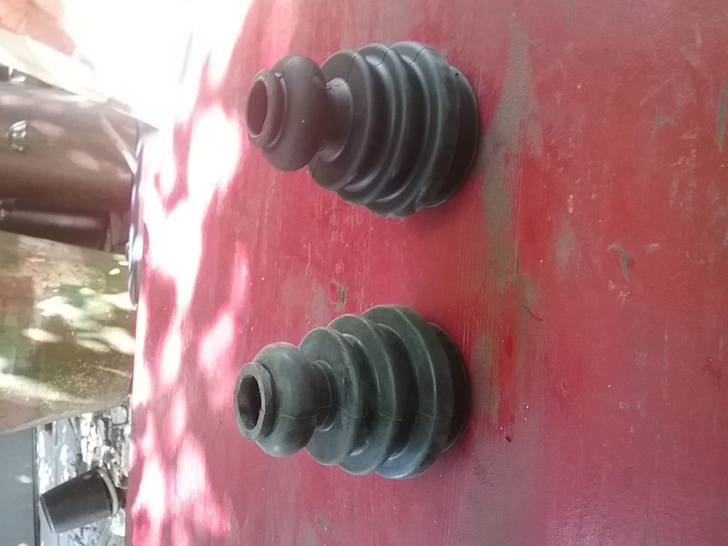

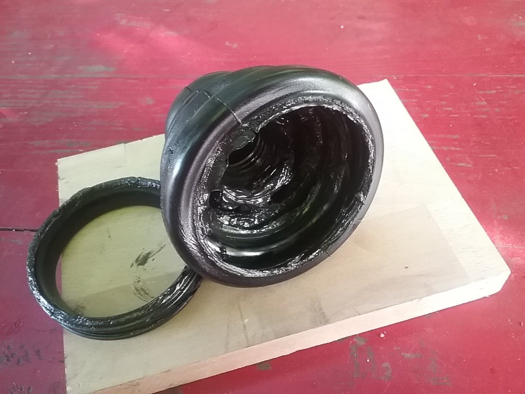

weiter geht es mit den Bildern diesmal die Gummimanschette meiner Ansicht nach kann man hier sehr gut erkennen dass der Gummi von innen nach außen aufgerissen ist bzw sich aufgescheuert hat mein Fazit ist kauft keine Manschetten mit Blechteil welches schon fix und fertig verklemmt ist sondern kauft die Teile wo man sich das Blechteil und die Manschette separat anschauen kann und auch die Spannringe per Zange selbst drauf machen kann.

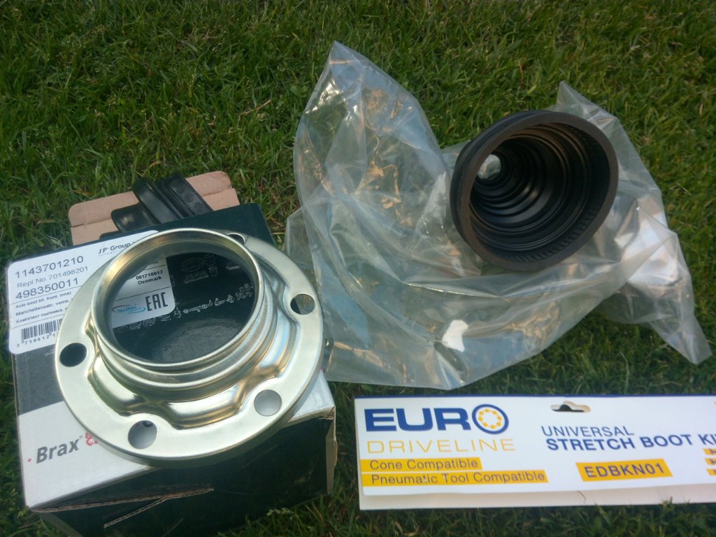

Diese Manschette ist von JP group und macht einen qualitativ hochwertigen Eindruck

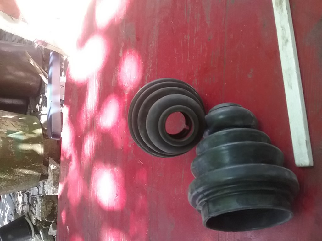

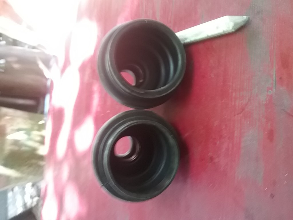

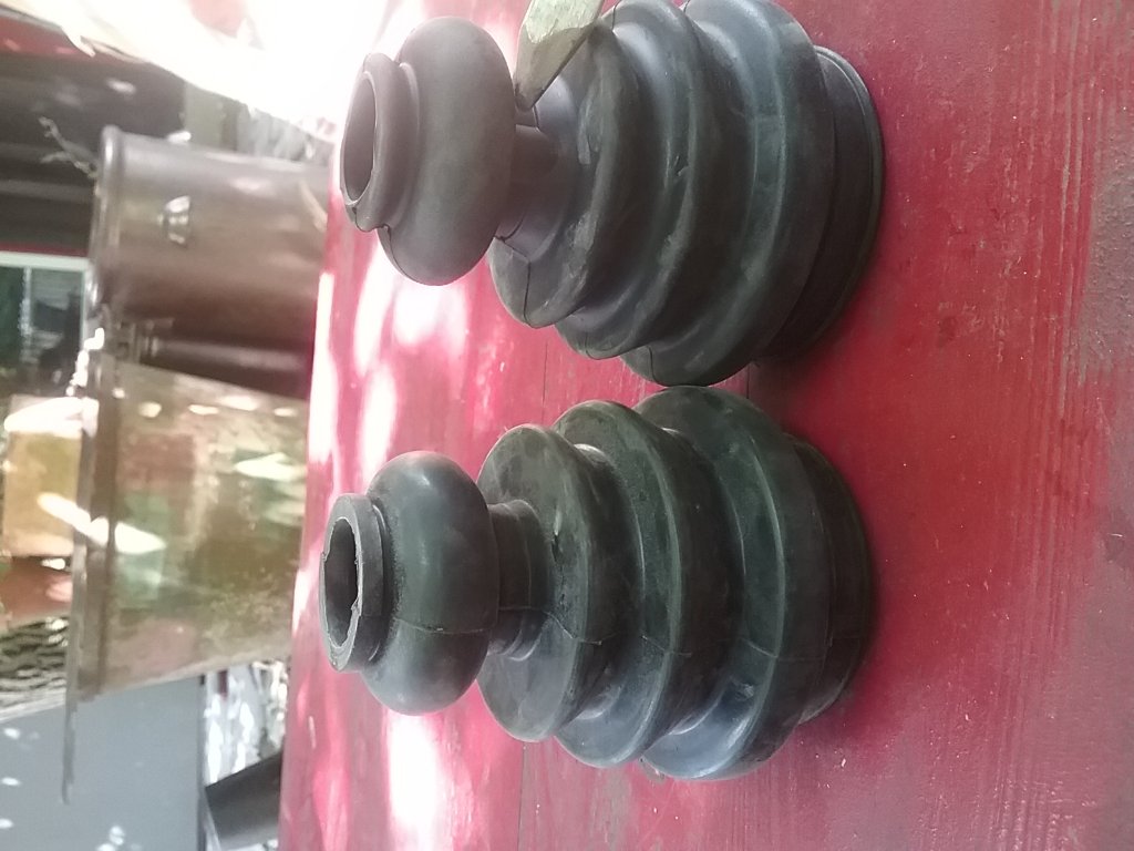

So weitergeht die Ursachenforschung ich habe mittlerweile eine löbro Manschette bekommen und habe diese mit der Jp Manschette verglichen.
Löbro ist rechts

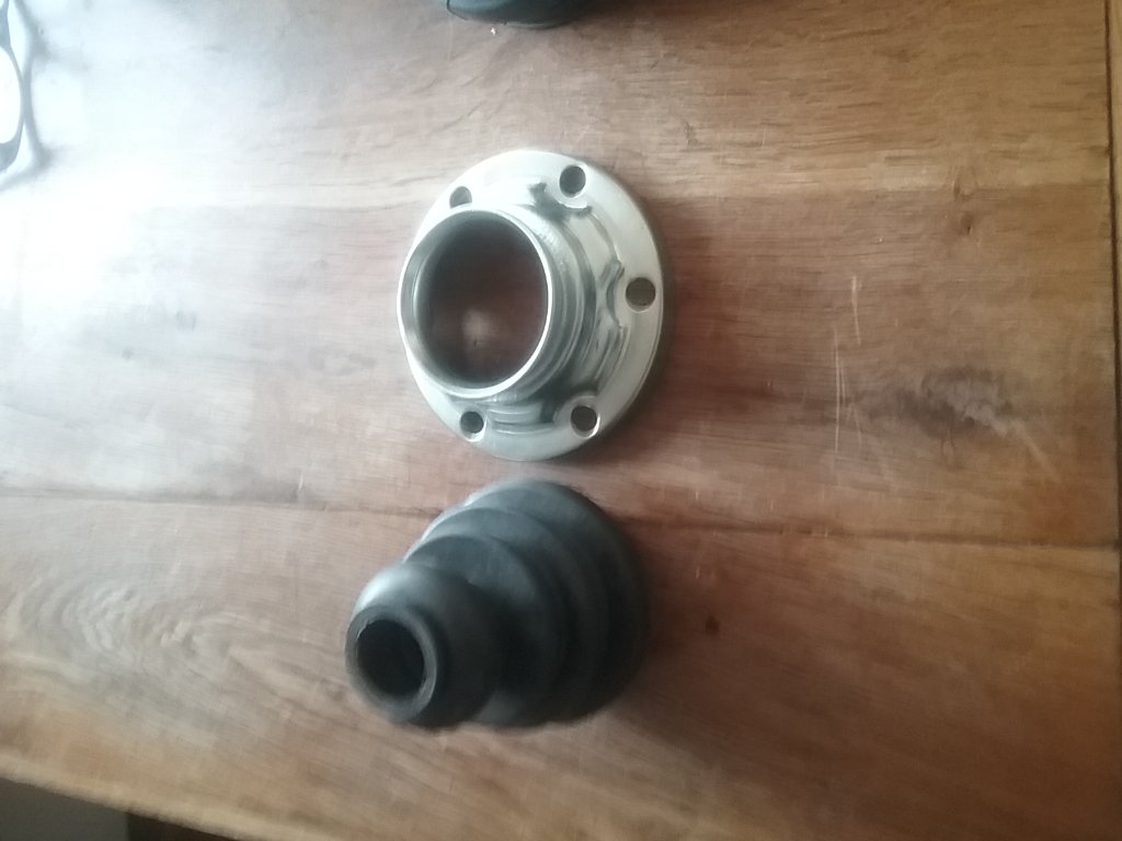

Die löbro Manschette kommt ohne das Metallteil und wirkt sehr viel fester und qualitativ extrem hochwertig kein Vergleich zu der auch hochwertig wirkenden JP Manschette
Bei genauerem Betrachten befühlen fällt auf dass die löbro Manschette dickwandiger ist und nicht ganz so weich wie die Jp Manschette.
Das kann ein Vorteil sein muss aber nicht da bin ich nicht so firm drin die weichere Manschette biegt sich meiner Meinung nach einfacher als die festere und etwas dickere Manschette von Löbro.

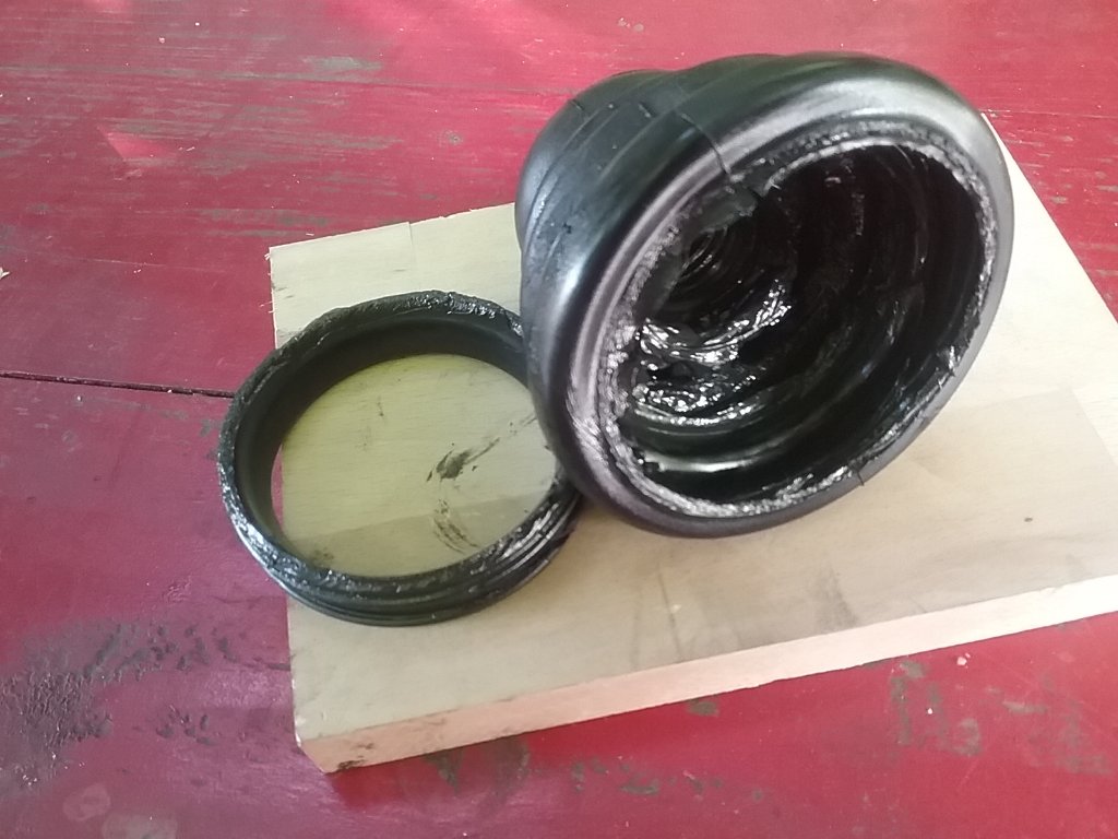

Wenn man die Manschetten krempelt stellt man fest dass die löbro Manschette von innen glatt und rund ist und keinerlei Ringe oder Nuten aufweist besonders an der großen Öffnung während die Jp Manschette an der großen Öffnung so eine Art umlaufenden Ring hat man sieht es glaube ich auf den Fotos ganz gut.
Weiterhin sieht man auf den Fotos dass die löbro Manschette am dünnen Ende eine eingebaute Nut hat und man sieht auch wie sie hergestellt wurde Spritzgussverfahren von innen nach außen man sieht auch dass die Form deutlich besser ist es sind fast keine Übergänge zu erkennen schaut euch einfach die Bilder an.
Ich werde jetzt rechts die löbro Manschette verbauen und links die andere und schauen wie lange sie halten die die zuerst kaputt ist wird halt ersetzt ist ja kein Schaden.

Noch zwei Bilder auch wieder in der falschen Reihenfolge
Auf dem einen Bild sieht man die Nut in der löbro Manschette sehr gut ich nehme mal an dass das dazu dient beim Einbau die Luft heraus zu pressen finde ich eine super gute Idee zumal diese nun von außen wieder mit dem Ring den man anbringt zu gepresst wird an dieser Stelle hat die Manschette eine Erhöhung.

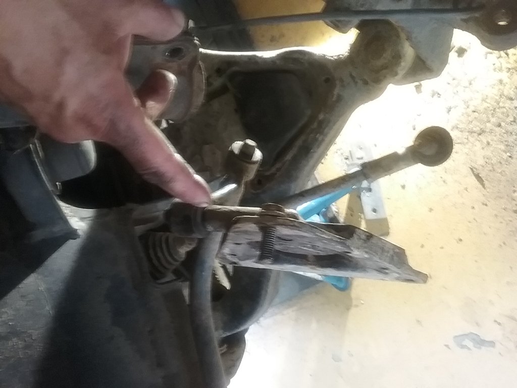

Welle ausbauen finde ich ist eigendlich ganz einfach... mit Schlagschrauber und entsprechenden Nüssen dauert das maximal 30 Minuten
Wie schon mehrmals gesagt man muss dazu den Achsschenkel nicht abmachen
Hier sieht man dass die Ankerplatte zur Befestigung der Feder und des Schwingungsdämpfer abgemacht wurde dann kann man die Welle wenn hinten die 6 Schrauben abgeschraubt sind herausziehen dazu muss man im vorderen Gelenk maximal verknicken und das in Fahrtrichtung nach vorne ziehen dann geht der Wellenstummel vorne genau durch die Öffnung im Achsschenkel das müsst ihr mal ausprobieren ist ein wenig Fummelei aber es funktioniert allemal besser als den Achsschenkelbolzen abzumachen

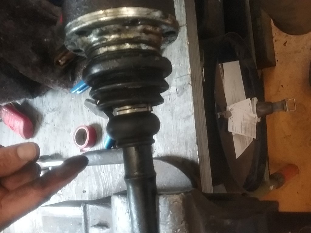

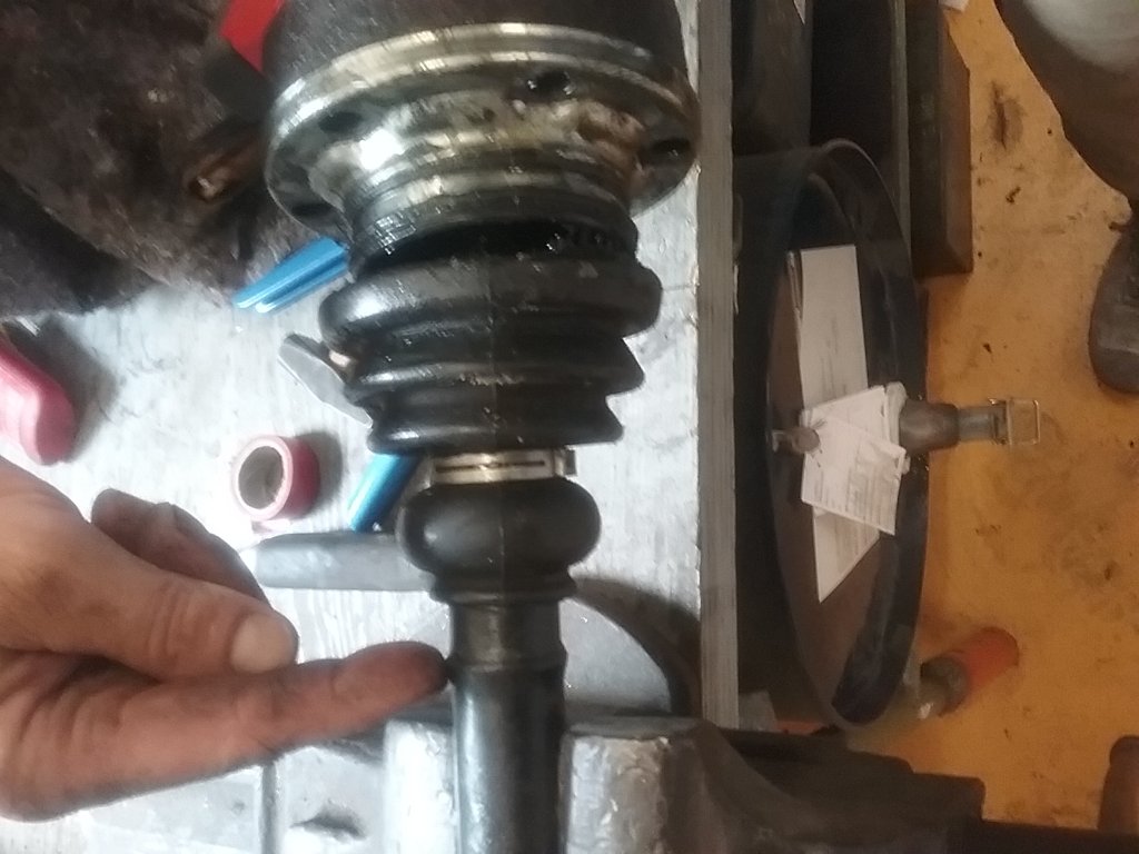

Ich rätsel ja immer noch über die richtige Positionierung der Gummis bzw der vorderen Teile der Manschetten vulgo der Gummis.
Korrigiert mich bitte wenn das verkehrt ist wie ihr es auf den nächsten Bildern seht ich glaube allerdings dass es so nicht sein müsste siehe Kommentare dazu...... wenn jetzt jemand ein nagelneues Auto hat könnte der natürlich mal nachschauen wie die das verbaut haben bei Mercedes.
Ch.
Das Problem mit der schmalen Schelle ist eigentlich überhaupt kein Problem wenn du die Welle ausgebaut hast dann kannst du dort eine ultra schmale Stelle setzen bzw eine etwas dickere soweit zusammen klopfen dass es passt.
Ch.
Edith: falsche Kommentare zu den Bildern geändert
Hier sieht man die vordere Klemme hinter dem  zweiten Bund.... meiner Meinung nach ist das so nicht richtig .... so war das im original verbaut ich habe jetzt die Schelle zwischen die zwei Bunde gesetzt... nun wird der Gummi etwas auseinander gezogen und kann sich nicht mehr aneinander reiben
