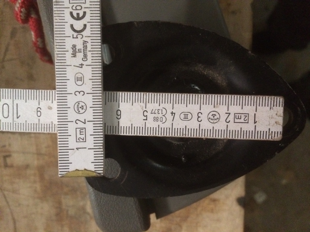

Wenn ich das richtig interpretiere haben die "richtigen" Armlehnen eine Befestigung über 3 Schrauben??
Bei meinen braucht es nur 2 (das waren M8) - der Abstand zwischen den Befestigungsbohrungen liegt bei 8,5cm - deckt sich das mit den 2 vorderen der drei originalen Bohrungen am Sitz oder muss ich - wie ich befürchte das Polster von den Sitzen holen und die Befestigungen der Armlehne im Sitz selber fertigen??

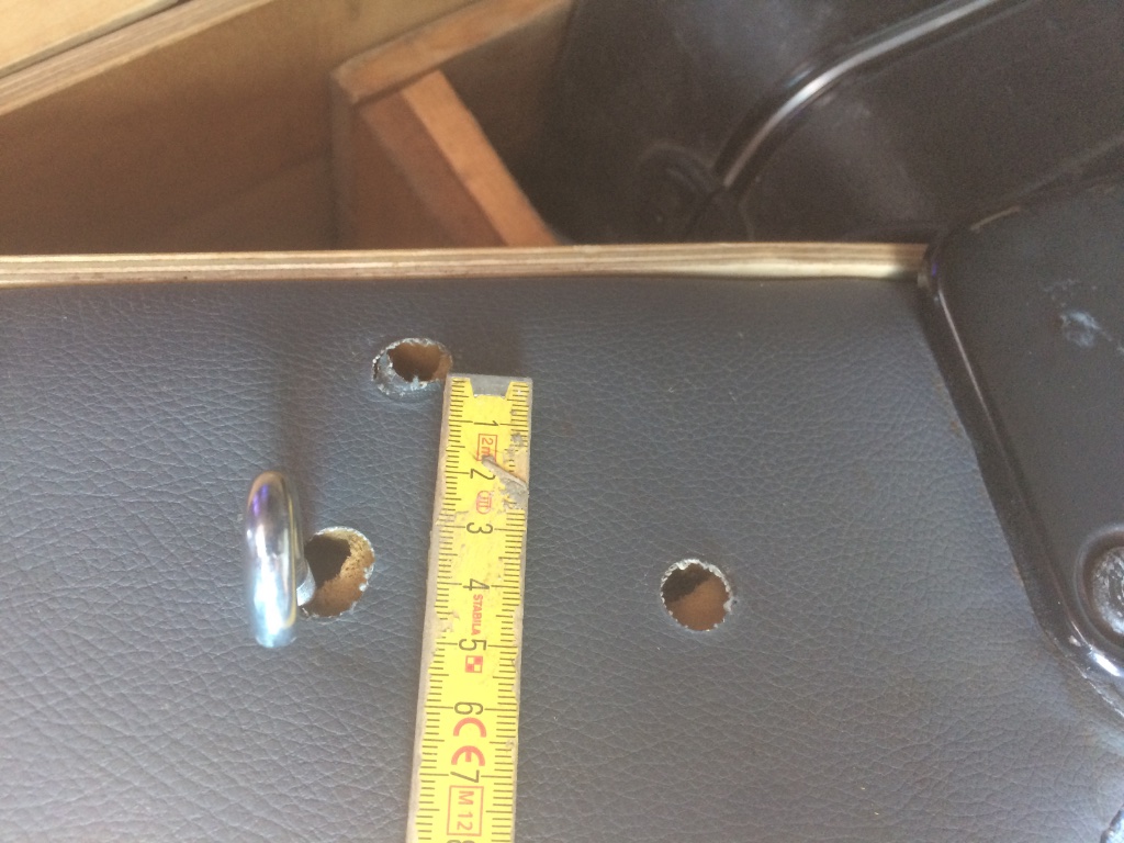

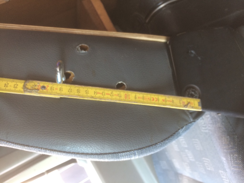

@ Flagg
bei mir sind da einfach M8 er Gewinde, ich habe gerade nachgeschaut. Und Inbus Schrauben sind zur Montage drin.
Vielleicht helfen Dir die Bilder weiter, daß Du die Löcher leichter findest.
(Ich habe rechts keine Lehne montiert, aber eine noch im Keller liegen. Die soll mal bezogen werden...
Deshalb musste ich nichts demontieren fürs Foto. Das sieht bei mir schon immer so aus )

Danke für die Bilder - wie schon befürchtet: die Lochabstände passen nicht - da wird wohl gebastelt werden müssen.
Lochabstand bei meinen Armlehnen 8,5cm, bei den "richtigen" sind es wohl 6,5mm (davon mal mab auch 3 Löcher).
Ich werde der einfachhalt wegen versuchen den Halter an der Armlehne mit den passenden Bohrungen zu versehen.

Lange Zeit für ein Feedback, aber einige Zeit konnte ich gesundheitsbedingt und auch wegen fehlender Motivation nicht so wie es notwendig geweaen wäre.
Armlehnen sind drin, ich habe wirklich den Rückenlehnen für hälfte das fell über die Ohren gezogen.
Eine Bohrung zur Befestigung hat gepasst eine andere war passend angedeutet.
Dort habe ich dann jeweils M6 Einzugsmuttern gesetzt, passend dazu Löcher in den Bezug und das Ganze mit Distanzhülsen und Innensechskantschrauben montiert.

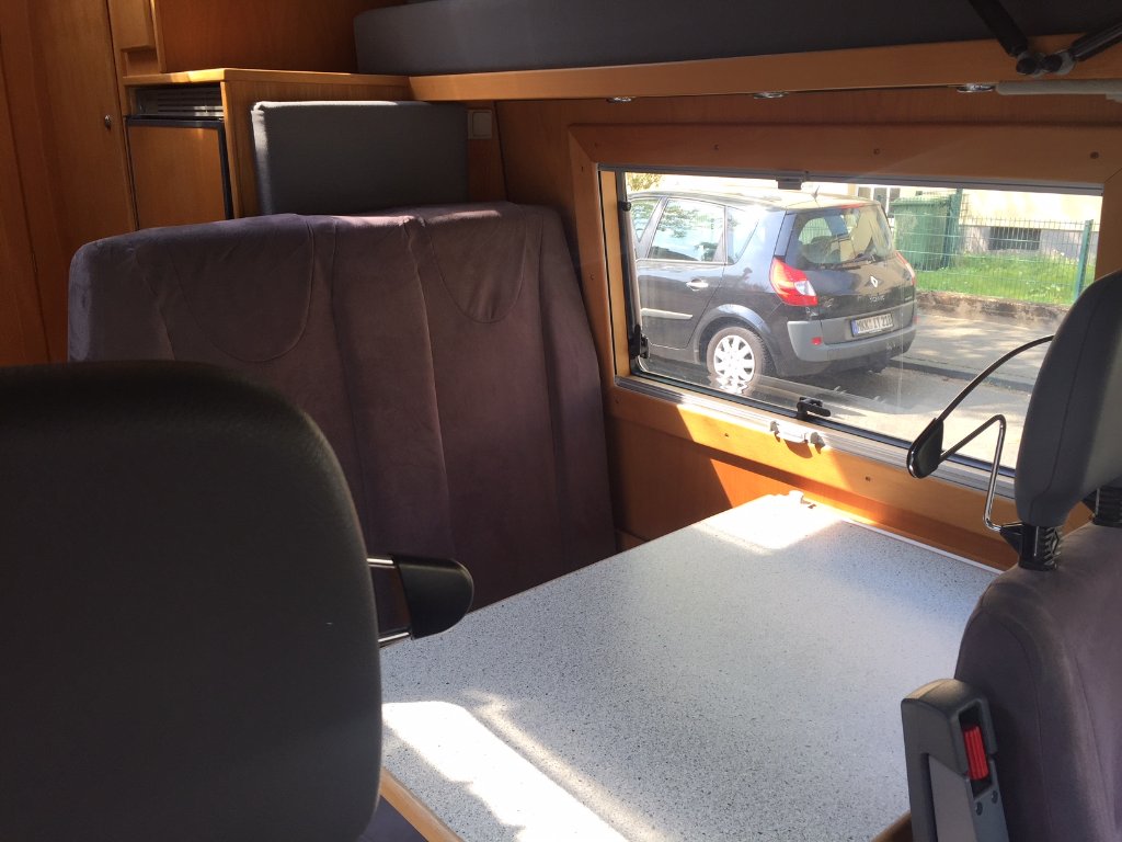

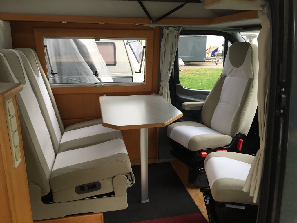

Es ist vollbracht und wir sind happy :-) Vorher/Nachher
Zuletzt geändert von gkltleipzig am 25 Okt 2018 12:23, insgesamt 1-mal geändert.
Re: ISRI-Sitze und Armlehnen (auch ISRI)
gkltleipzig hat geschrieben: 25 Okt 2018 12:00Es ist vollbracht und wir sind happy :-)
Nur Mittig? Würden die Armlehnen auch auf der Außenseite passen? Ist da genug Freiraum?
gkltleipzig
Beiträge: 33
Registriert: 18 Jul 2018 07:26
Beitrag von gkltleipzig »
Wie meinst Du das?
