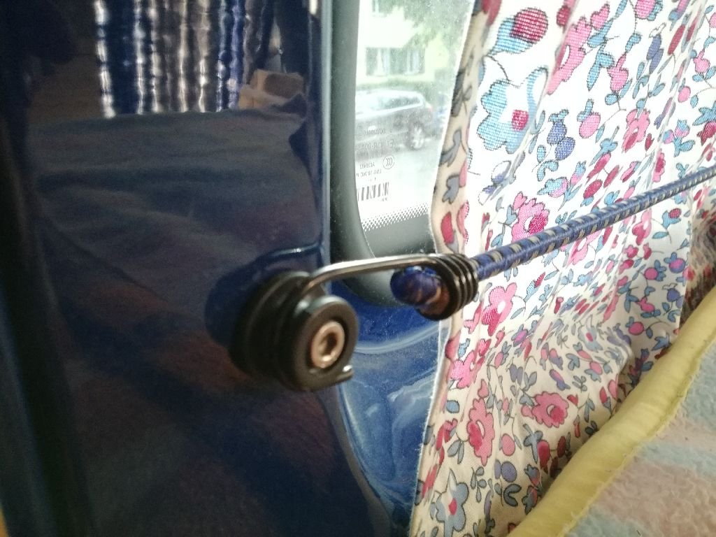

Re: Gardinen für einen Fensterbus
Überlass das "glauben" mal den Theologen. Die haben da wenigstens etwas Ahnung davon...Dieselolli hat geschrieben: 22 Mai 2018 23:01 Glaube wohl aber nicht, daß es so etwas zu kaufen gibt.
Gib stattdessen mal in die Suchmaschine deiner Wahl die Worte "Magnet, Öse" & vielleicht noch "neodym" ein, überweise einen kleinen, zweistelligen Betrag und werde glücklich.
In meinem ersten Westfalia Bj.81 waren Bowdenhüllen (aus dem Fahrradhandel/Industriebedarf) verbaut. Die sind wegen der federnden Eigenschaften leichter zu spannen gewesen, als Drahtseil; und sie haben eine Kunststoffhülle.

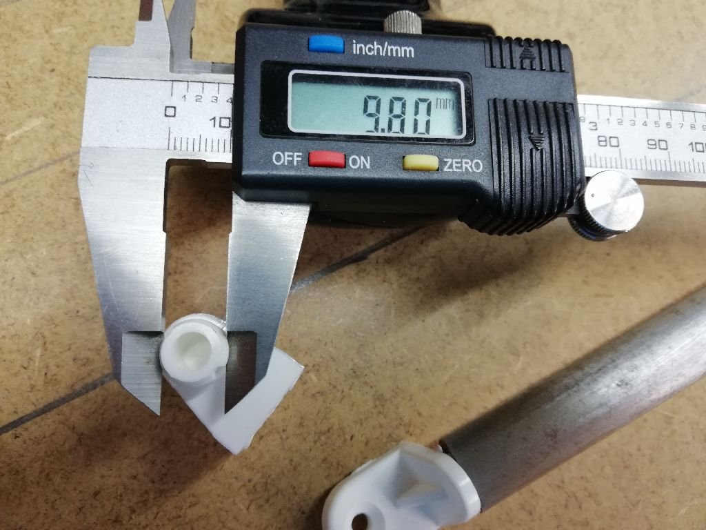

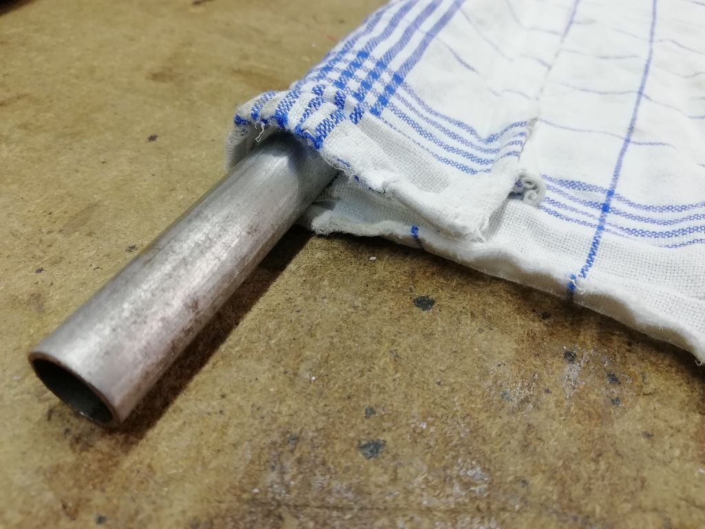

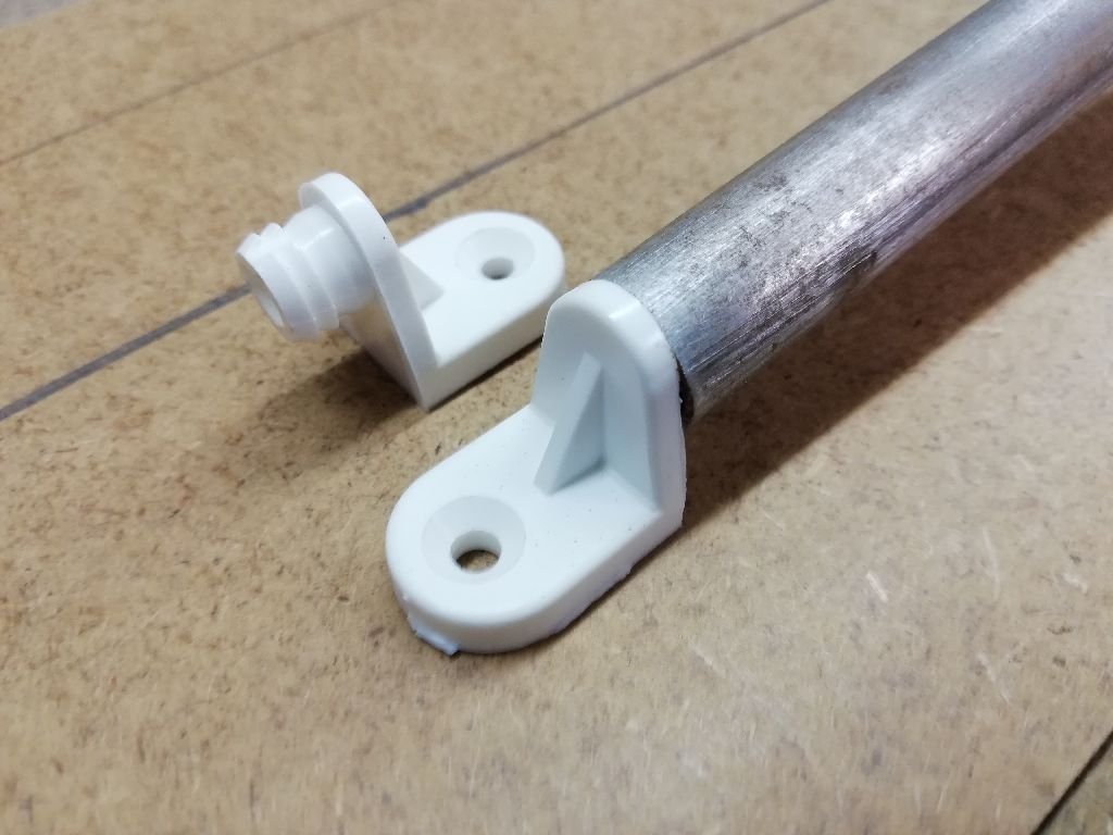

Moin Dieselolli
Danke.
Hier besagte Bilder. Die weißen Dinger sind die Schrank Rückwand Halter. 10 Stk. im Baumarkt ca. 5 €.
Das Rohr ist hier auf den Bildern nur angedeutet. Ich hatte für die Bilder kein originales Alurohr mehr da. Gibt es aber passend für die Halter,
Innenmaß Durchmesser 10 mm.
Die Gardinen bekommst du preiswert bei IKEA. Einfach wie auf dem Bild zu sehen ( Handtuch ), in die Gardine eine Schlaufe einnähen lassen.
Um mal die Gardinen zu waschen / wechseln, die Halter mit Nietmuttern und M6 Schraube versehen. Viel Glück.

Moin, Moin,
Ja, das sieht schon recht brauchbar aus. Denke aber, daß ich den Gedanken mit dem gespannten Stahldraht eh wieder verwerfen muß, da hierbei das Problem besteht, diese hinter der Öse zu spannen. In meinen Gedanken zeichnet sich auch da bereits was ab, weiß nur nich, wie ich die hier virtuell einfügen könnte.
Nach wie vor besteht dieses Problemchen ja bei der Seitentür, wo sich die Gardinen nich beim öffnen einklemmen sollten. Ich müßte diese Befestigungen da, und wenn schon nur dort, dann am besten auch gleich bei allen anderen Scheiben ebenfalls, direkt Im Fesnsterrahmen einschrauben.
LG Olli
