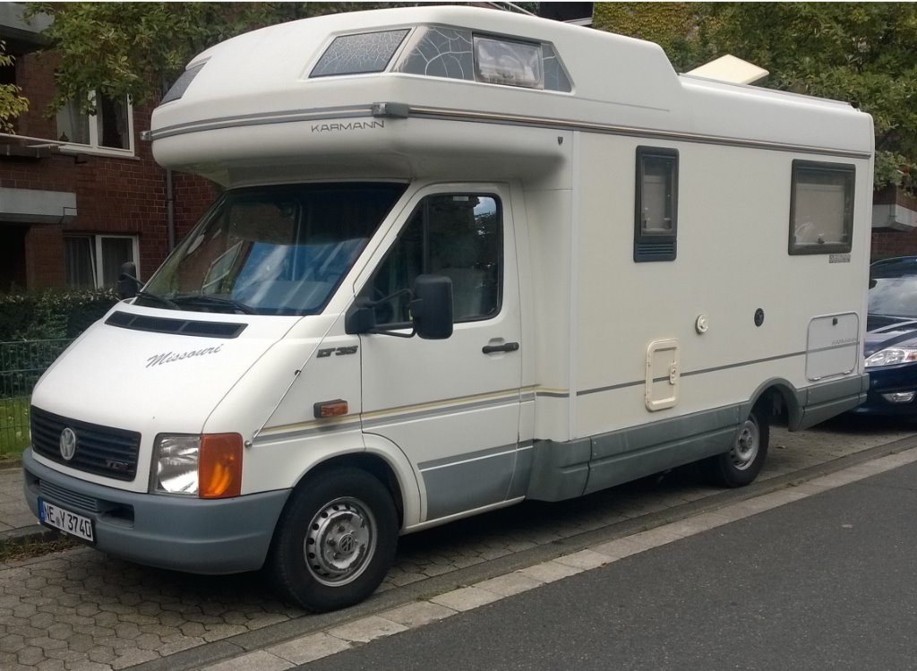

ich habe die langen Halterungen ca 33 cm ob du da mehr siehst weiß ich nicht ***
Re: Armlänge Außenspiegel
Servus. sind bei dir quasi die Spiegel 33cm vom Fahrzeug entfernt? Weil ich hab so Stummel dran. bestenfalls 10cm

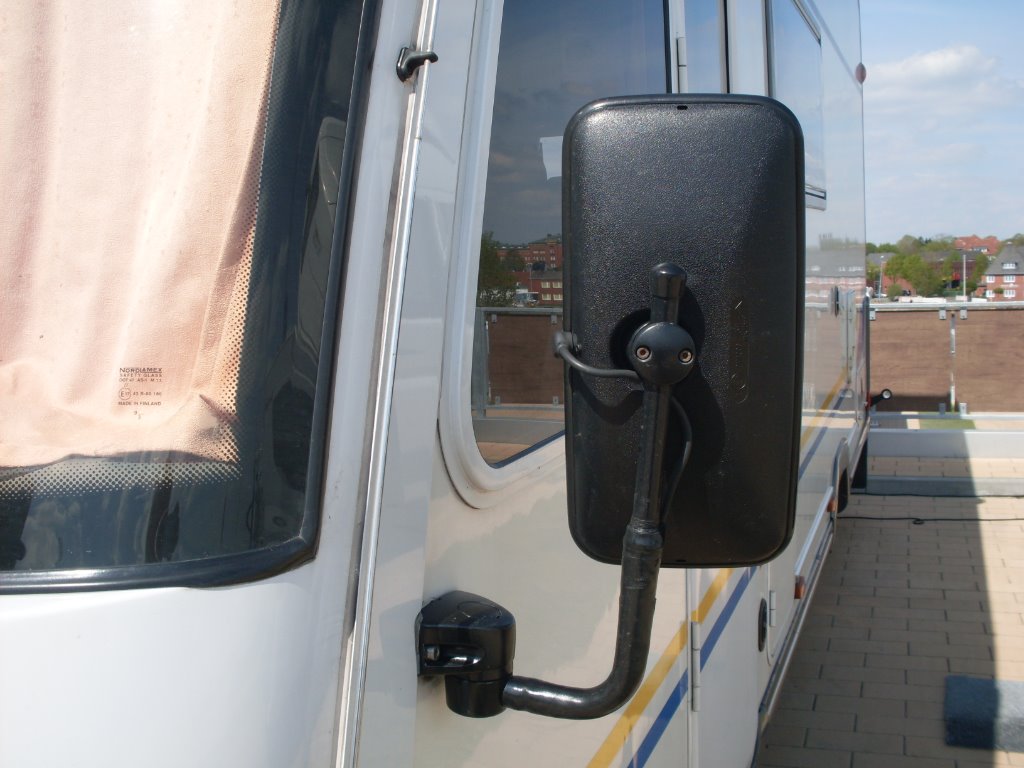

Die langen Spiegel wurden bei breiten Fahrzeugen montiert z.B. bei Wohnmobilen oder großen Koffern als Aufbau.[
attachment=0]1_180.jpg[/attachment]
antonsl hat geschrieben: 14 Mai 2018 15:46 Servus. sind bei dir quasi die Spiegel 33cm vom Fahrzeug entfernt? Weil ich hab so Stummel dran. bestenfalls 10cm
nein,die Spiegelhalterung ist nur ca 12cm vom Fahrzeug und ca 33cm lang,so quasi U förmig
Einarmiges Rohr gibt's für das serienmäßige Sprinter-Führerhaus nicht, das war bei älteren T2s/Varios und LKs. Vollintegriertes Womo ist natürlich was anderes, da kann der Aufbauer ja fast alles machen was er will.
Es gibt auch zweiarmig mit ganz kurzen Ärmchen wo der Spiegel dann nur etwas weiter absteht als mit der Standardhalterung, das wurde für Aufbauten von ca. 2,10-2,20 m Außenbreite gerne genommen.
