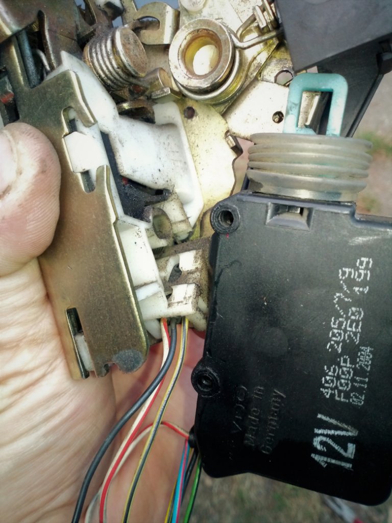

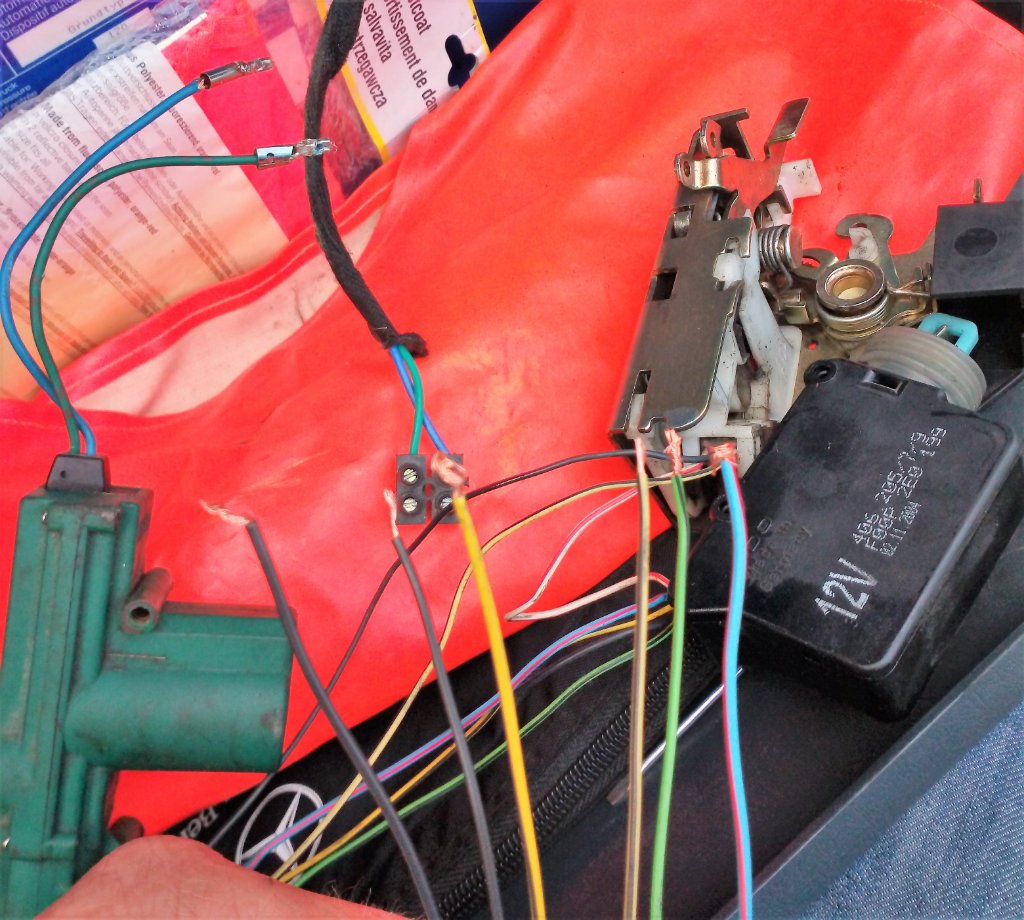

Habe begonnen, bei den Vordertüren die Stellmotoren samt Schließmechanismus von meinem 2004er T1N (MOPF) in meinen alten T1N (208D) auszuwechseln. Dieser Schritt hielt ich für erforderlich, da ich mit den chinesischen Nachrüstsatz nicht sonderlich zufrieden war. Nun ja, Orginal VDO iss halt Orginal VDO. Das nun zu der Vorgeschichte.

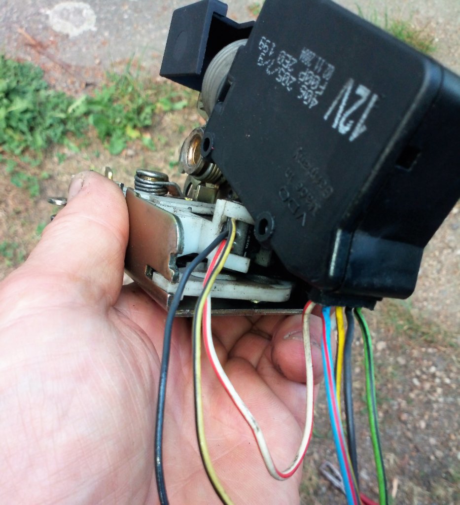

Hierbei ergab sich nur das Problem, da der Nachbausatz mit lediglich zwei Kabeln auskam, während bei VDO sechs Kabel an den Schließmechanismus heran führten.
Jetze weiß ich natürlich nicht, wie und wo ich die sechs verschiedenfarbigen Kabel mit den zwei ankommenden Kabeln verbinde, zumal ja auch noch die Polarität der beiden heranführenden Kabel, sich bei Öffnen & schließen jedesmal verändert, d.h. Plus und Minus ständig im Wechsel miteinander sind.
Weiß jemand, wie die 6 Kabel auf die zwei Kabel zusammengetüddelt werden können?

Das wird so einfach mal nix werden. Beim VDO-Stellglied ist vom Motor her nur die blau/rote direkt ausgeführt. Die zweite Motorleitung ist intern schon über einen Schalter geführt. Alternativ kannst Du das Stellglied öffnen und eine Leitung herausführen.

Ich habe nach einiger Tüftelei nun herausgefunden, daß das kurze rot/weiße Verbindungskabel vom Schalter sowie das blau/rote Kabel, sehr gut miteinander harmonieren, auch wenn ich dazu das rot/weiße Verbindungskabel erst durchzwicken mußte. Die restlichen Kabel sind demnach alle überflüssig.

Eigentlich dachte ich, ich hätte bei meiner ersten Antwort ein Bild angehängt. Das hole ich dann halt nach. Aber darauf finde ich auch kein rot/weißes Kabel...
