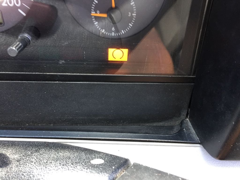

vielleicht könnte von euch jemand so nett sein und einem Verwandten von mir helfen:
1) Wir suchen eine Betriebsanleitung oder Ähnliches für den LT 35, Bj 2006, Diesel als pdf.
2) Was bedeutet die gelbe Wahnleuchte, die sich rechts unten im Armaturenbrett (unter der Uhr?) befindet?
Danke
Lina
LT 35 Bj 2006 Bitte um Hilfe Warnleuchte
Re: LT 35 Bj 2006 Bitte um Hilfe Warnleuchte
Das ist Elektronische Wegfahrsicherung!
Beim Einschalten der Zündung erfolgt automatisch eine Abfrage der Daten des Fahrzeugschlüssels. Dieser Datenabgleich wird durch kurzes Aufleuchten der Kontrollleuchte quittiert. Falls ein nicht berechtigter Fahrzeugschlussel verwendet wurde, geht die Kontrollleuchte in einen Dauerblinkmodus über. Das Fahrzeug kann dann nicht in Betrieb genommen werden.
Grüße Gordan
Grüße Gordan
kommt oft vor, wenn die Batteriespannung tief war und z.B. überbrückt werden musste
Wegfahrsperre, welche auch auf eine "schwache" Batterie reagiert.
Habe ich bei mir auch, Batterie gewechselt obwohl lt. Diagnose noch i. O..
Habe dann Fehler löschen lassen.
Leuchtete aber nach dem ersten oder zweiten Start wieder.
Ich lass das jetzt so.
Servus
selbes Problem bei mir auch. Leuchtet die ganze Zeit. Ist aber unbedenklich oder kann der mir irgendwo ausgehen?
Leuchtet bei allen drei Schlüsseln.
