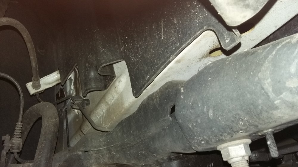

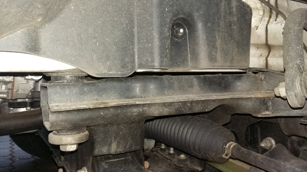

ich fahre einen Crafter mit der 2 Liter Maschine und 136 ps. Neben dem heftigen Leistungsloch bis ca 1800 Umdrehungen, nerven mich die starken Vibrationen, welche vom Motor an die Karosserie übertragen werden. Als ich neulich unter das Fahrzeug schaute, sah ich, das der Achsträger an beiden Enden über einen Gummidämpfer mit der Karrosserie verschraubt ist. Mittig jedoch liegt der Träger direkt an den Längsträgern der Karrosserie an.
Ist das korrekt so?

Also beim Sprinter ist in dem Träger eine Metallhülse , nirgendwo Gummi ! Und wie ich auf den Bilder´n seh , ist es beim Crafter genau so ! Denke eher es liegt an einem Motorlager.Oft liegt auch nur Steinchen oder Dreck in der Traverse des Getriebelager´s :roll:
