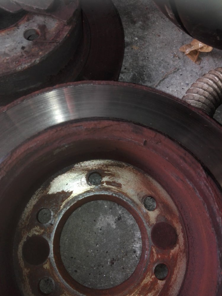

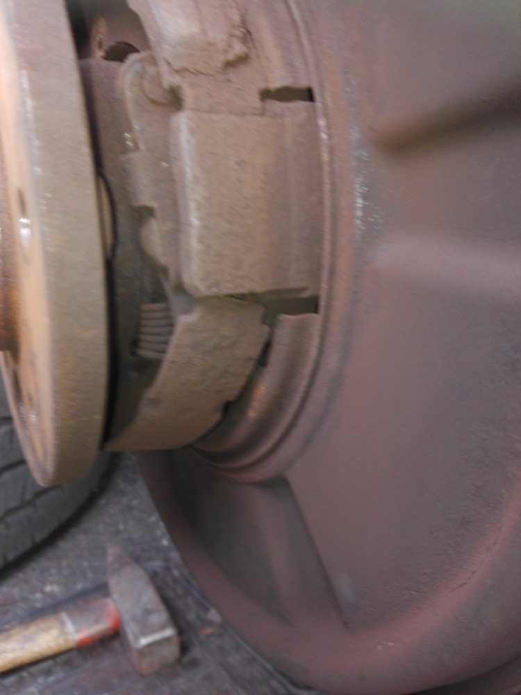

Re: Handbremse
da meine Handbremse nicht so optimal funktioniert hat, habe Ich diese demontiert und es sind nur noch Rostklumpen mir entgegen gekommen.
Siehe Fotos. Nach dem Austausch von neuen Belägen und neunen Scheiben lassen sich beide Räder nach 3 Zacken gerade noch drehen und nach 4 blockieren beide.
Jetzt ist auch eine Verlangsamung während bei c 15kmh zu verspüren.
Eine Handbremsendrehung ist aber immer noch nicht möglich. HA HA
So wird diese Bremse auch nie funktionieren!!!
Gruß Ratzi

Re: Handbremse
Hy
Naja , kein Wunder das die nicht mehr hält , da ist ja auch kein Belag mehr drauf
