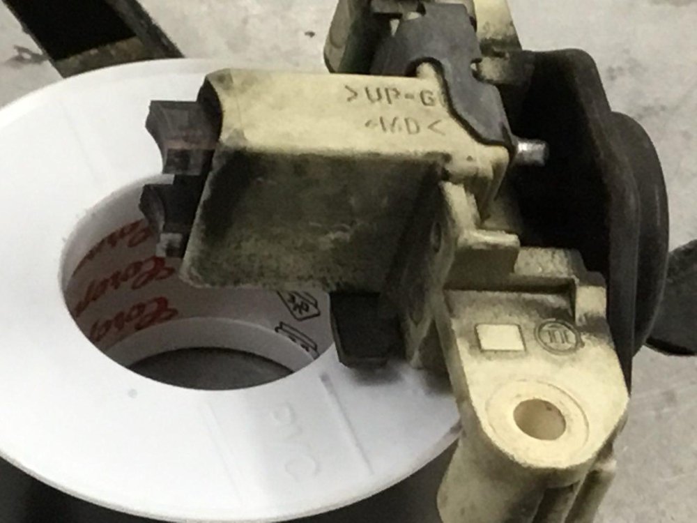

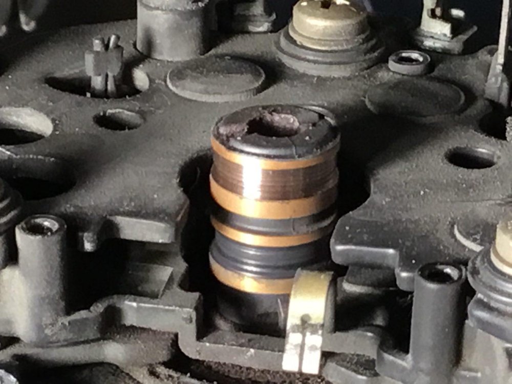

So, ich habe meine Lichtmaschine ausgebaut und den Laderegler entfernt. Auf den Bilder gut zu erkennen ist der Verschleiß, ich werde mir eine neue Maschine kaufen.

Ich habe mir eine neue Lichtmaschine gekauft und montiert, die Warnleuchten sind nun aus, Der Motor läuft wieder wie er soll.
