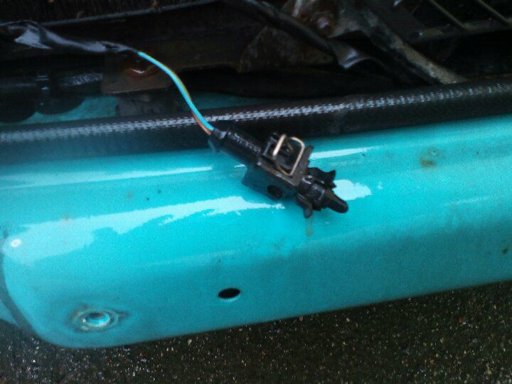

Moin Moin,
vielen Dank für die schnelle Aufnahme hier, ich habe schon öfters hier mitgelesen, und heute habe ich eine Frage zu einem Stecker den ich gestern entdeckt habe.
Wir fahren einen Sprinter aus 2004, 216 cdi mit jetzt 256000 auf der Uhr. Da wir gerade dabei sind die üblichen Rostarbeiten abzuarbeiten, habe ich gestern die vordere Stoßstange demontiert, und dann lag da dieser Stecker / Fühler. Weiß einer was und wozu der da ist ? Wo gehört der hin ? In das Loch unten in der Stoßstange ? Ist das evtl. der Temperaturfühler für die Außentemperatur ? Ich hoffe Ihr könnt mir helfen.

Kabelfarben braun/grün und blau/grün? Das ist der Außentemperaturfühler B37. Die beiden Leitungen gehen direkt zum KI.

Re: Was ist das für ein Stecker ?
Beitrag von Opa_R »
Hy :wink:
Jep . Außentemp Fühler und Eingebaut in der Öffnung unter dem Kennzeichen :roll:

derAngeliter hat geschrieben: Wo gehört der hin ? In das Loch unten in der Stoßstange ? Ist das evtl. der Temperaturfühler für die Außentemperatur ?
genau so ist es. gibt es beim LT2 gleichermassen. und geht direkt zum Kombiinstrument (gibts relativ selten, KI mit Aussentempanzeige)
