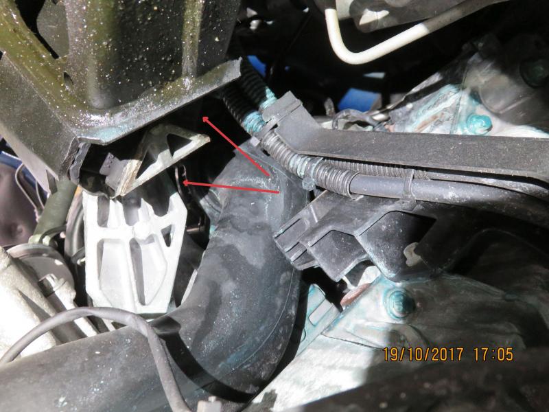

[attachment=1]Zu meinem ursprünglichen Beitrag kann ich Euch heute mitteilen, dass ich die Undichtigkeit für den Kühlwasserverlust gefunden habe.
Nur: Was ist hier undicht und was sind das für Bauteile, zu denen das Kunststoffrohr führt ?
AGR Kühler?
Der Kühlwasserverlust kommt aus der geschraubten Verbindung oberhalb. Mit was für einem Bauteil ist dieser Zulaufschlauch verbunden?
Wie komme ich da am besten ran.
Gruss SprinterBonn
AGR Kühler?
Gruss SprinterBonn

Hy
Mach mal den Luftfilter runter , dann die Motorabdeckung und dann den Kraftstoffilter mit angeschloßenen Leitungen hochziehen.Ist darunter wasser ist es der Stutzen wo der K-Filter drin steckt

Guten Abend,
für den OM651, der bei mir verbaut ist, gab es zwei Rückrufaktionen, möglicherweise wurden die auch bei anderen Fahrzeugen im Rahmen von Inspektionen "heimlich" erledigt:
1. Dichtung Steuerkettenspanner,
2. Anschlussstutzen für Kühlmittelschläuche am Zylinderkopf tauschen.
Durch den Rückruf 2 ist meiner irgendwie durchgerutscht.
Die Reparatur wurde bei 50 Prozentiger Kulanz für 180 Euro durchgeführt.
Die Kulanz finde ich für ein 3 1/2 jähriges Fahrzeug mit 100 Tage überschrittener Inspektion in Ordnung.
Gruss SprinterBonn
