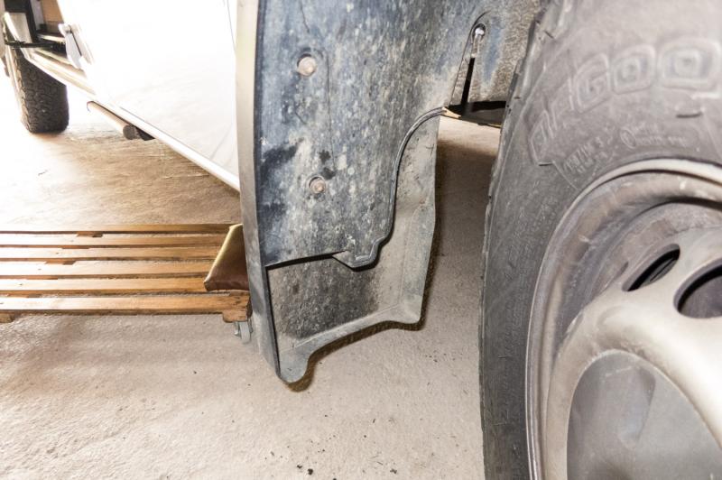

lange Zeit war ich froh, dass mein Sprinter vorne die Innenkotflügel und den Spritzschutz montiert hat:
Innenkotflügel und Spritzschutz
Ich dachte immer: da kommt kein Dreck dahinter, es bleibt alles trocken und wenn doch mal Wasser dahinter kommt, dann kann es nach unten ablaufen - dachte ich.

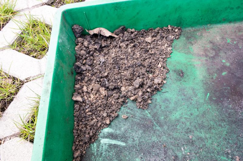

Gestern habe ich den Spritzschutz mal weggebaut um zu sehen, wie es denn dahinter aussieht ...
Und dann kam das zutage:
10 Zentimeter feuchter Dreck ...
Feuchter Dreck
Feuchter Dreck
O.k., da hat wahrscheinlich die letzten neun Jahre niemand nachgesehen, ich bisher auch nicht.
Ich habe aber noch Glück: bisher kein nennenwerter Rost, nur eben viel Dreck.
Ich werde das Ganze jetzt gründlich säubern und trocknen und dann kommt noch eine ordentliche Schicht Mike Sanders rein in die Ecke :D
Als Tipp für alle: einfach mal nachsehen kann ja nicht schaden :wink:
