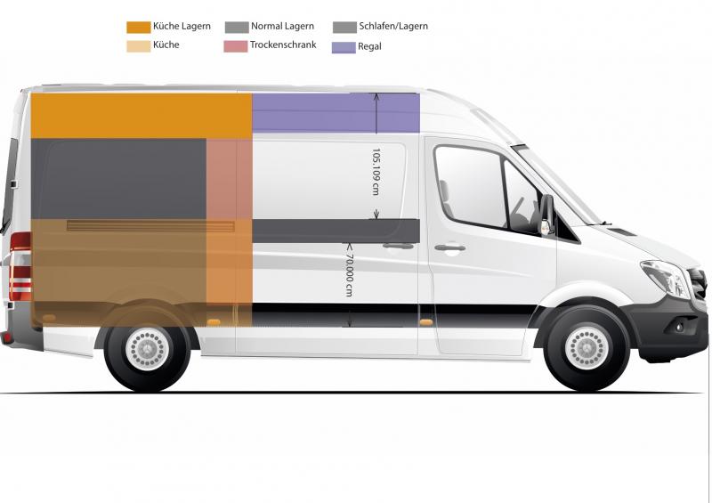

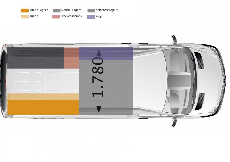

Jetzt zum Innenausbau. In den Vorderen Teil kommt das Bett (bin nur 175 groß, sollte also passen um quer zu schlafen), darunter das Lager und darüber auf Fahrerseite ein Regal. Auf der Fahrerseite weiterhin Richtung hinten kommt ein Trockenschrank hin, indem ich nasse Kleidung, Skischuhe etc. wieder trocknen kann. dahinter weitere Regale, bzw. ganz hinten dann der Herd. Auf der Beifahrerseite eine Küchenzeile mit Spüle und darüber wieder Regal.
Vllt lass ich auch das ein oder andere Regal weg. Hab ja massig Platz unter dem Bett :)
von oben
von oben
Seite
Seite
Eine genauere Planung kommt dann, wenn ich alles ordentlich vermessen habe.

nomadpix hat geschrieben: Hört sich alles nach einem guten Plan an! Das Layout mit dem Bett vorne habe ich mal in einem Video gesehen. Hat mich nicht sooo überzeugt immer durch das Heck ein- und auszusteigen. Auf der Seite hat man immer Platz die Türe aufzuschieben, die Hecktüren empfinde ich als umständlicher. Aber vielleicht sieht das bei dir ja ganz anders aus.
Ich seh da eher unter dem Platz Aspekt. Hab mir da einige Gedanken gemacht und für mich ist es so am sinnvollsten.

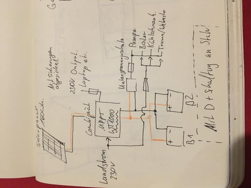

Elektrikplanung
Elektroplanung
Elektroplanung
So sieht die Planung aus. Das mit dem Kombigerät muss ich noch in Erfahrung bringen. Ansonsten hab ich einfach einen Laderegler bzw. Solarwechselrichter. Die Batterien sind Parallel geschaltet und mit D+ an die Starterbatterie und die Lichtmaschine. Alle 230V Verbraucher, die transportabel sind, werden über den Wechselrichter betrieben. Alle fest eingebauten Verbraucher über 12V. Da die meisten Abnehmer 230V Vorrang haben und der Wechselrichter einen schlechten Wirkungsgrad hat, werden die 230V nur genutzt, wenn Landstrom verfügbar ist. Zwischen Batterie und Verbraucher wird noch ein Unterspannungsschutz geschalten und alle Verbraucher entsprechend gesichert.

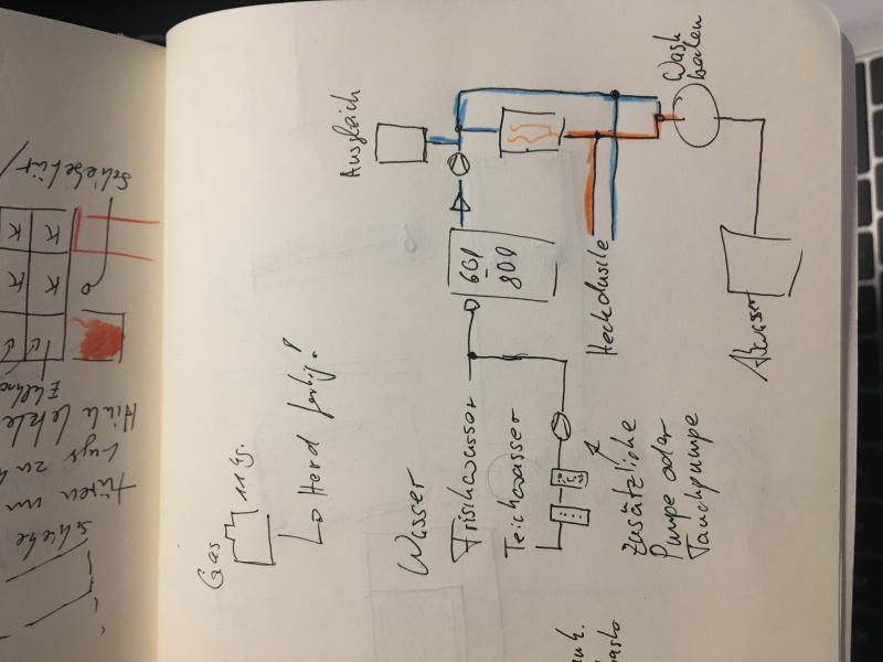

Wasser
Wasser
Wasser
Frischwasser hat einen eigenen Anschluss der direkt in den Tank geht. Verdrecktes Wasser (Teich, Bach etc.) geht erst durch ein Filtersystem und dann in den Tank. Rückschlagventil, Pumpe und Ausgleichsbehälter. Das ganze an den Boiler bzw. das Kaltwasser an die Spüle und ans Heck zur Dusche.

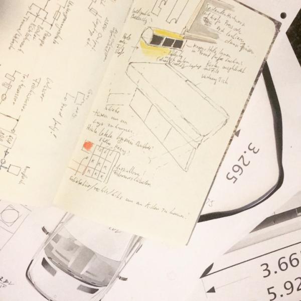

Skizze
Skizze
Hier noch ein paar Kritzeleien zum Bett und der Aufteilung. Matrix unten.
Außerdem wird es viel indirektes Licht geben.. Möglichst versteckt mit LED Band Weiße und Warmweiße gemischt, einzeln ansteuerbar.
So das für heute. Morgen gibts Nummernschilder und dann wird ein bisschen eingekauft, damit ich nächste Woche loslegen kann.

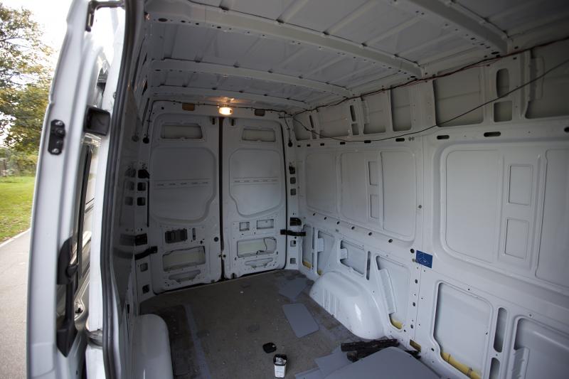

Mühsam ernährt sich das Eichhörnchen.

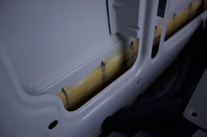

In meinem Sprinter war eine Werkstatteinrichtung verbaut und die Seitenwände verkleidet.
Das hab ich jetzt alles erstmal abgerupft und fleißig die Schrauben wieder aufgesammelt zum später wiederverwenden.

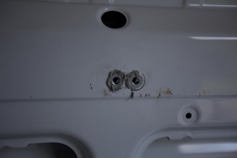

Netterweise haben die Jungs von Sortimo schon Blindnieten mit M6 Gewinde eingebaut, welche auch weiter nutzen möchte.
Falls jemand ne Zange abzugeben hat, Hier ich nehm sie gerne ;)
Werde dann weitere M6 Nieten einbauen für die Befestigung an den Wänden und auch am Boden.
Elektroabdeckungen wurden auch alle entfernt und als nächstes die Kabel beschriftet.
Material ist auf dem Weg.
Als nächstes werde ich die Ablaufrinnen ordentlich einwachsen die Seitenschweller abmontieren und neue Spreitzdübel einsetzen allerdings vorher noch abdichten.
Ablauf
Ablauf
M6 Blindnieten
M6 Blindnieten
Ladefläche
Ladefläche

Ich frage mich auch ob ich Nieten setzen soll, oder einfach ins Blech schrauben soll. Meine Abdeckung war einfach ins Blech geschraubt mit solchen Schrauben mit Bohrköpfen. Das wäre sicherlich die einfachste Variante. Ich habe noch nie Nieten gesetzt und lese das meist nur in Foren oder Blogs. Ist wahrscheinlich die sicherere und haltbarere Variante?
Wo bestellst du die Nöpsis für die Seitenschweller?
Toolman
Beiträge: 734
Wohnort: NÖ-Süd
Re: Ski Surf Kite Outdoormobil Sprinter 4x4 316 CDI L2H2
Beitrag von Toolman »
Einnietmuttern sind von der Festigkeit Selbstbohrschrauben vorzuziehen, klar, für ein paar Verkleidungsteile halten die auch aber wenn du Schränke befestigen willst dann solls haltbarer werden.

Also das mit dem Nieten ist echt kein Stress. Das einzige Problem ist, dass die Setzzangen sackteuer sind.
250€ Kosten die Teile. Wenn man Stahlnieten verarbeiten möchte die ne M8 Gewindegröße haben.
Ich hab mich jetzt für die M8 Alunieten entschieden, die kann ich mit nem Handnietgerät verbauen kostet ca 50€
Von denen sind schon viele verbaut und da schließe ich mich dann an :)
Nöpsies für die Seitschweller gibts in der Bucht oder beim Mercedes Händler.

Ja ich habe auch Zangen um die 50€ gesehen. Weil ich mich nicht damit auskenne, wollte ich mir bisher keine kaufen, sollte es nachher dann doch die falsche sein. Muss mich da nochmal genauer informieren.
phantompilot
Beiträge: 616
Registriert: 10 Sep 2017 10:28
Wohnort: Neuss
Beitrag von phantompilot »
Es gibt Firmen, die Werkzeug vermieten, gff. kann man sich diese 250.- Euro Zange auch ausleihen.
destagge
Beiträge: 1349
Wohnort: Süddeutschland
Beitrag von destagge »
Nietmuttern kann man auch ohne Zange setzen, dauert halt länger. Wie es geht sieht man hier: https://youtu.be/iW-W6OIO7vc
oder hier:
https://youtu.be/M4aM6Ohdfak

Das ist eigentlich ne super Idee. Hab ich auch schon drüber nachgedacht. Wie hast du das mit dem anzugsmoment gemacht ? Einfach nach Gefühl. Muss ja nicht zu fest sein aber auch nicht zu lose.
Gruß Mario

Ganz ehrlich?
Bei mehr als 5 Blindnietmuttern (kleiner/gleich M6) lohnt eine €50,- Zange allemal. Ne vernünftige aus dem "lokalen Fachhandel" lässt sich dann auch im Kleinanzeigenteil der Bucht wieder verkaufen. Brauchbare Marken wären IMHO Gesipa, VVB, Bralo, honsel, Novus...etc.pp. Zur Not auch Würth.
Nur von den "namenlosen" Chinaprodukten würd' ich die Finger lassen!

mplnck hat geschrieben:Das ist eigentlich ne super Idee. Hab ich auch schon drüber nachgedacht. Wie hast du das mit dem anzugsmoment gemacht ? Einfach nach Gefühl. Muss ja nicht zu fest sein aber auch nicht zu lose.
Gruß Mario
Hi Mario,
nach Gefühl, wenn sie sich nicht weiter verformt (das merkt man sehr gut) noch ein Stück.
