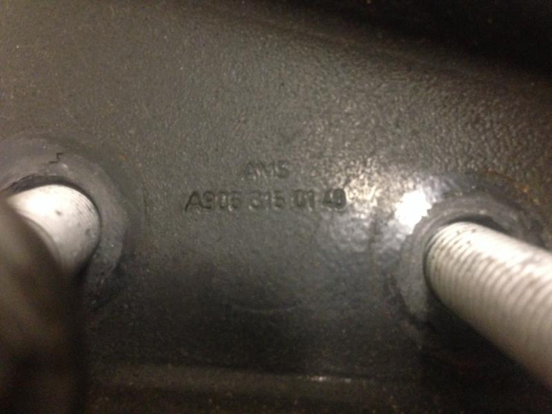

Abschlepphacken hinten A906 315 01 40
Ich habe noch so eine originale Abschleppöse vom Sprinter NCV3 ab Bj. 2006 übrig/rumliegen, weil ich die AHK nachgerüstet hatte.
Teilenummer A9013100708 wäre für den alten Sprinter T1N bis Bj. 2006.
