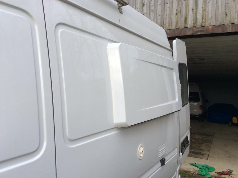

Re: Verbreiterung für Heckquerbett / Crafter
Hallo Calli,
ich habe für meinen Sprinter die Ohren selbst hergestellt. Die Negative habe ich noch. Der TÜV hat‘s abgenommen. Gerne bin ich Dir behilflich. Gruß, der Jan
- Folgende Benutzer bedankten sich beim Autor BlueSprinterle für den Beitrag:
- Exilaltbier (18 Nov 2020 16:09)
Hi Jan, das sieht sehr gut aus, hast du noch mehr Fotos davon?
