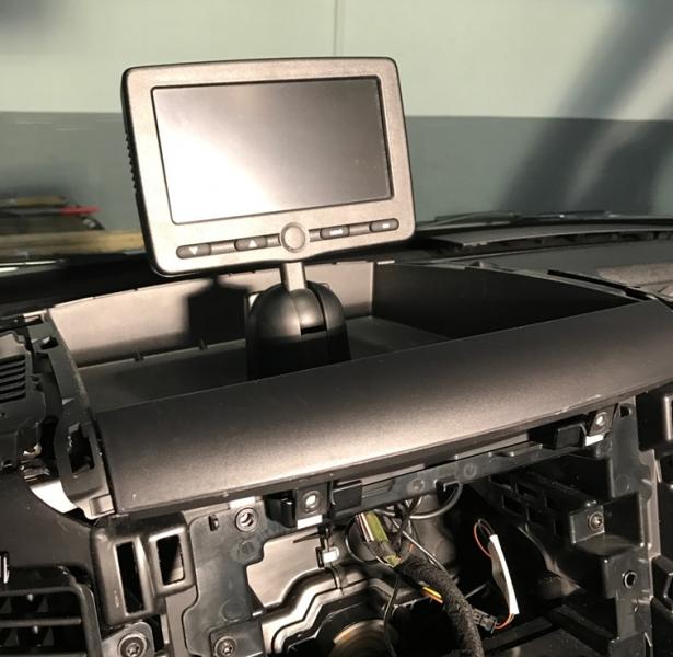

ich hab in meinem 906er diesen Klappmonitor für die Rückfahrkamera vebaut.

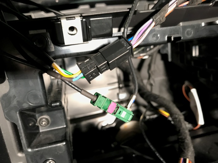

Und so ist das Ding verkabelt.
Da ich das Videosignal direkt auf mein Kenwood Radio legen möchte, steh ich nun vor dem Problem mit viel zu viel Kabeln. Ich dachte, ich bräuchte nur 2, nämlich das Videosignal (vielleicht das einzelne lose?) und das Signal, wann ich den Rückwärtsgang einlege. Und hier ist nun mein Problem: welches der 7 Kabel ist wofür zuständig und brauche ich tatsächlich nur 2 Kabel (Stromversorgung Kamera?)?
Wenn jemand von euch weiß, um welches System es sich handelt, oder welches Kabel wofür ist, wäre ich für Antworten sehr dankbar.

Das Signal vom Retourgang kannst ja mit einem Messgerät ermitteln, wo es am Stecker ist.
Videosignal hat ein geschirmtes Kabel.
