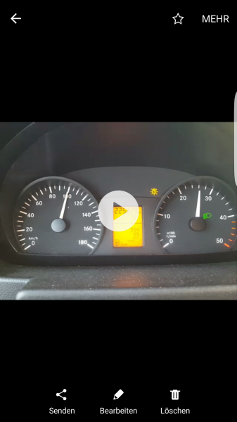

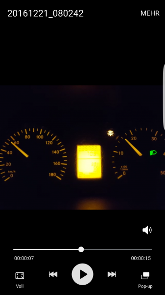

Ok danke ist es denn normal dass ich im 6 Gang auf der Autobahn mit ca. 110 kmh der Drehzahlmesser bei 3000 ist und der Verbrauch auf 16 Liter steigt.
Habe das Gefühl, dass der Sprinter etwas träge ist. Kann es eigentlich nur auf das Leergewicht von 3 Tonnen oder auf irgendeinem defekt zurück führen.
Möchte mit dem jetzt nicht Rasen aber bei 16 Liter Verbrauch ab 100 kmh mag ich garnicht auf 100 zu beschleunigen, was gerade bei längeren Autobahn Strecken sehr schade ist

unser 516 mit Alkoven-Aufbau hat eine ähnliche Stirnfläche wie Dein Koffer. Bei konstant Tempo 100 braucht er etwa 14l/100km, darüber geht der Verbrauch steil nach oben. Das Fahrzeug erreicht Tempo 140 (bestätigt durch GPS), das habe ich aber nur einmal probiert. Unser Fahrzeug hat Automatik, 100 km/h real entsprechen auch hier 3000/min.
Du stellst aber eine andere Frage nicht: reichen Dir 450 kg Zuladung ?? Wenn nein, dann solltest Du auflasten, damit hat sich aber Tempo 100 und mehr rein rechtlich erledigt (100 ist nur bei Wohnmobilen über 3,5t zGG erlaubt).

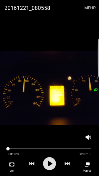

Jo, ist nichts unübliches. Kannst Dich dran gewöhnen.nihashh hat geschrieben: Es kann echt sein, dass der Verbrauch über 100 km/h so drastisch steigt. Um locker 3-4 Liter.
Der Koffer wird wegen den Ausmaßen eh etwas durstiger sein. Gewicht macht, so meine Feststellung, nicht so wahnsinnig viel aus, eher das Format und der Gasfuß.

Die tankanzeige ist nicht linear. Es wird laenger voll gezeigt, eigentlich muesste der 10. volle strich bald nach dem losfahren an der tankstelle verloeschen, dauert aber bei mir bis zu 130km.nihashh hat geschrieben:Also ich bin heute eine Tour mit 350 km gefahren 350 Zuladung und der Tank ist jetzt laut Anzeige bei ca. halb voll. Also 5 Striche weg. Also müsste ich mit dieser Tankfüllung bestimmt 600 km schaffen. Letzte Tankfüllung hat ca. 450 km gereicht.
Zwei der letzten drei striche verschwinden sehr schnell innerhalb 100km, dann geht auch die tankanzeige an. Ich kann dann noch 150km fahren. Wenn der letzte strich weg ist sollten es noch 50 sein... habe es mal ausgereizt und dann 98l getankt...
Grobe faustregel fuer transporter besagt ca 1 liter mehr fuer jede 10 kmh mehr ueber 100kmh. Bei deinem windwiderstand sicher noch mehr.

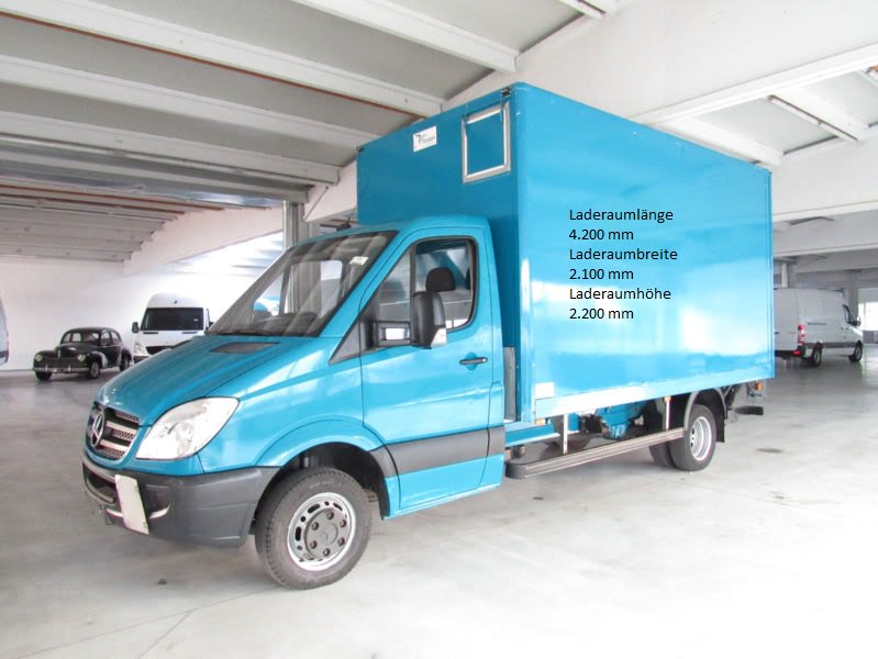

*n Koffer ohne Dachspoiler is wie offenes Scheunentor über die Straße zu schicken
+Zwillingsbereift,LBW und nur der kleine Motor. Wahrscheinlich eher was für Kurzstrecke oder in der City zum verteilen.Entweder super Preis gewesen beim Kauf oder nicht nach gedacht!?

Also nochmals als update.
Verbrauch im Mix Verkehr jedoch Autobahn bis 100 kmh ca. 12,5 Liter
Gleicher Mix jedoch Autobahn 120 kmh steigt der Verbrauch auf 14,5 Liter.
Ja der Einsatz ist wirklich nur auf Nahverkehr bis 200 km gedacht.
Habe sehr lange nach dem Sprinter gesucht, denn ich bräuchte folgendes :
Länge Koffer minimum 4,10 Meter
Höhe minimum 2 Meter
Seitentür
LBW
Und lucke oben beim Koffer damit eventuell 5 Meter rohre noch reinpassen.
TÜV NEU
Deswegen war die Auswahl wirklich sowas von klein.
hatte einmal den und den gleichen Motor mit weniger PS ich glaub 101 PS. Deswegen habe ich mich für den entschieden.
Preis netto 11.000€ ist denke ich in Ordnung.
