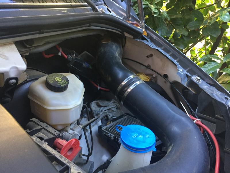

Hallo, ich hab den Snorkel verbaut, das innere Blech war echt blööd, habe ich schließlich mit mit einem Multimaster raus geschnitten. Mit der Zusatzbatterie wird das glaube ich zu eng. Bei Bedarf, kann ich ein Foto schicken.

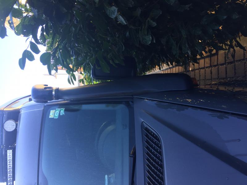

Hier mal ein Bild von außen und eins von innen. Hab nochmal genau geschaut, vielleicht reicht es doch mit der Batterie.
LG Andi

Sehr schick danke!!
Bin ich auf Montag gespannt wies läuft.
Hast du ihn eingetragen?
