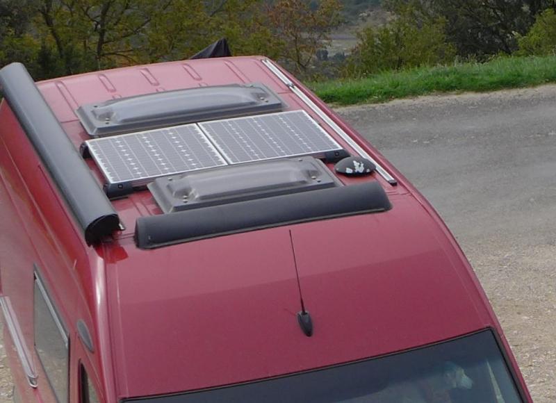

Dachaufbauten: Markise, 2 Hartal-Dachfenster, 2x 65W Paneele, Spoiler

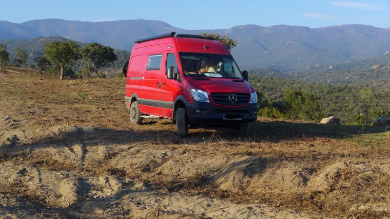

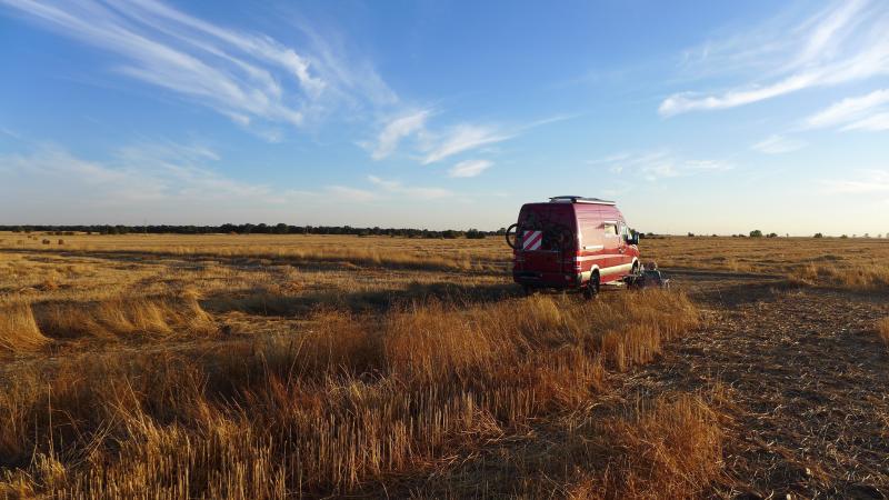

ohne Worte...

Wo hastn Deine Kotflügelverbreiterungen her?

die Kotflügelverbreiterung, die eigentlich nur ein -Schutz ist stammt aus der Sammelbestellung von Rosi aus dem Trumpland.

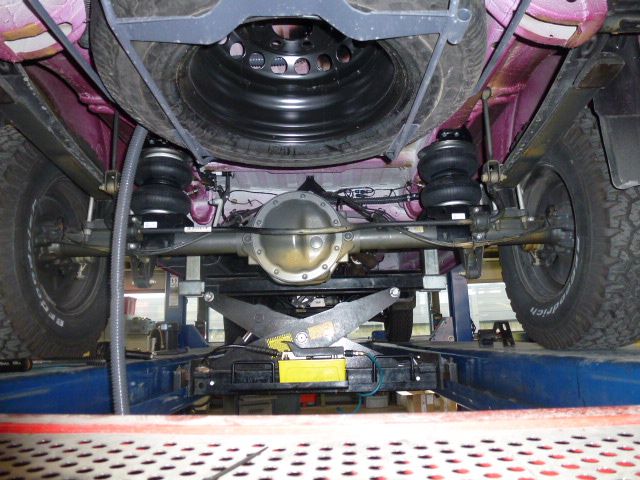

chili hat geschrieben:....das heißt, ich werde mir doch Luftfederunterstützung zulegen müssen.
Hi Reinhard
... ich hab die von VB drin, ist anderes positioniert als die von GS
greets Nic

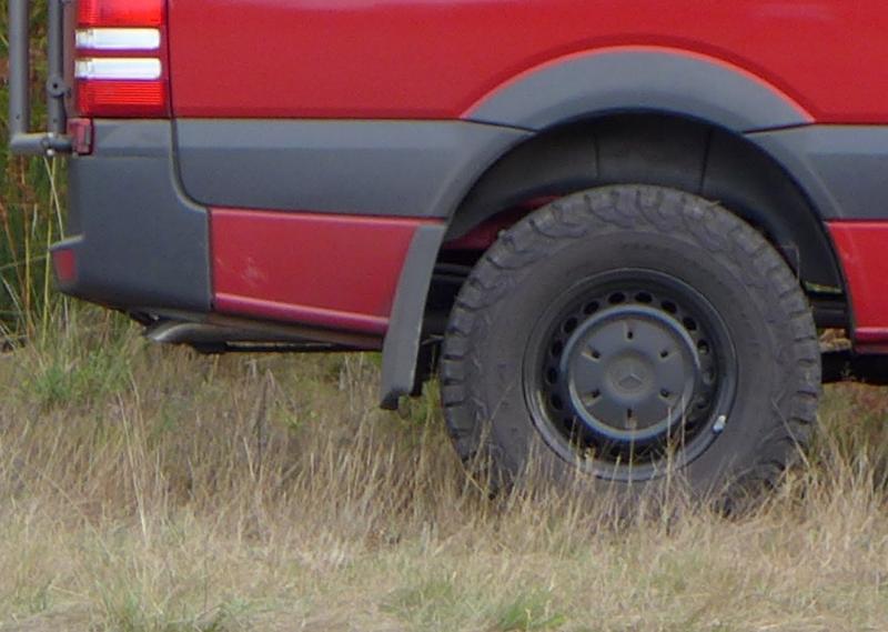

Ich hätte zwei Fragen zu Deinen Reifen/Felgen:
1. MUSS man die 245/75/16 im Steuergerät ändern lassen? Ich dachte das würde ohne gehen!?
2. Du hast auf Deinen Felgen außen diese Flanschplatte (oder wie auch immer dieses Ding heißt) drauf. Hast du das wegen der Spurverbreiterung drauf? Weißt Du zufällig, ob ich die bei der stinknormalen Serienstahlfelge (ohne Spurverbreiterung) auch mit drauf schrauben könnte weil mir die Optik so verdammt gut gefällt?

Ich habe die 4,1882 Achse drin.
Autoatik war mir zu teuer, habe ich noch nie gehabt und noch nie vermisst.
Ich habe die Serienfelgen mit 62er Einprestiefe und vorn und hinten auf jeder Seite
die 30 mm GS Spurverbreiterung drauf.
Ich meine, damit läuft er stabiler in Kurven, wobei ich den Sprinter trotzdem seitenwindempfindlich finde.
am 120 km/h muß man schon sehr konzentriert lenken. Liegt aber wohl auch an der Höhe von 285 cm.
Optische Gründe möchte ich aber auch nicht abstreiten.
Die Radhausinnenverkleidungen haben sich gut bewährt.
Der Dreck läuft auf der glatten Fläche gut nach unten ab und bleibt nicht an Profilen und Sicken hängen.
Das Steuergerät kann man nur hier im Forum für ein Glas Honig umkodieren lassen.
Habe ich eigentlich nur für den TÜV gemacht, der aus Zeitgründen aber immer noch aussteht.
Ist beim nächsten Serviseupdate aber wieder wegkodiert, weil ja nicht in der MB-Zentraldatei hinterlegt.
Ich brauchte aber nur einmal den Ausdruck der geänderten Datei.

Hallo Reinhard,
danke für die Antwort. Ich muss nochmal genauer nachfragen:
Die Spurverbreiterung muss man, nehme ich an, auch eintragen lassen beim Tüv. Braucht man dafür die Kotflügelverbreiterungen oder geht das auch ohne?
Das Reifenbild im letzten Post irritiert mich jetzt etwas. Hast Du da die Spurverbreiterung wieder weg, weil da die normale Plastikabdeckung drauf ist? Oder hab ich mich bei den ersten Bildern verkuckt (sieht man nicht so gut weil sie recht klein sind) und Da ist gar kein Flansch auf den Felgen?

Fali hat geschrieben:Da ist gar kein Flansch auf den Felgen?
Die Spurverbreiterung sitzt hinter den Felgen.
Die Kotflüglverbreiterung hilft beim TÜV für vorne, hinten kein Problem.

Bei Goldschmitt wollten die mir damals die Spurverbreiterung nicht draufbauen, geschweige denn TüV machen, weil es kein Teilegutachten für den Allradsprinter gegeben hat.
Hat sich das mittlerweile geändert?
Und nochmal die Frage: Was sind das für Kotflügelverbreiterungen?
