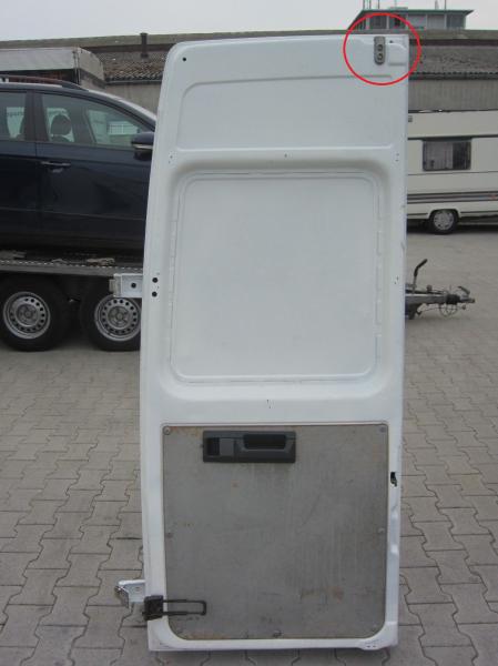

kann mir einer sagen wofür diese Teile da sind (s.Bild)
An beiden Türen Hacken, aber ich sehe keine Verwendung dafür.
Danke.

Das wäre das erste Mal, dass ein Autohersteller für ein überflüssiges Teil Geld ausgibt. Bin gerade nicht am Auto, aber da muss ein Gegenstück am Auto sein, wo die Aluteile beim Schließen einrasten o.ä. Oder es ist ein Anschlag, der die Türbewegung bei Fzg.-Verwindung begrenzen soll.

vlt. fehlt bei mir das gegenstück. Ist schon möglich. Deswegen würde ich gern wissen wofür das ist, oder einfach bild sehen wenn es komplett ist. :)

ich habe kein Gegenstück verbaut...
ich vermute aber die Teile sollen ein verwinden der Karosserie mindern!
Das kann die Kiste nämlich richtig gut...

Würde das Teil mal Komplett sehen...

guck auf das vierte Bild, da siehst Du die Teile, gehören zur Schließung

an der Stelle ist oben eine Kunststoffplatte, wo die "Aluhaken" anliegen, sonst schüttelt es die Türen vermutlich nochmehr ...
Unten übrigens das Gleiche mit zwei Gleitschuhen (Alu/Edelstahl?), die auf der Kunsstoffleiste aufliegen.

Wo kann man das nachkaufen?
Nutze die Hecktüren kaum, würde die Teile dran bauen.
