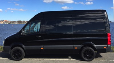

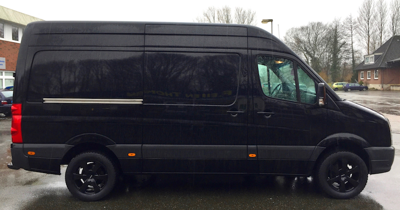

da es immer spannend ist andere Berichte zu lesen, hier nun mein Ausbaubericht. Nach drei Kleintransportern musste nun was größeres her. Fhzg der Wahl ist ein Crafter 35 2.0 TDI 105KW BlueMotion, welcher mit Teilausbau zum Kitemobil umgebaut wird. Fokus liegt auf einer großen Materialgarage unter dem 2m Bett (Längsrichtung).
Nächste Woche kommen die Seitenscheiben von VW rein, die Rückfahrtkamera wird angeschloßen und die Beifahrer Sitzheizung wird angeschloßen. VW hat hier netter weise ein Steuergerät verbaut, welches nur für den Fahrersitz eine Sitzheizung vorsieht. Der Austausch würde schlanke 800€ kosten, daher wird das jetzt klassisch angeschloßen, ohne CAN Bus.

P.S. die Türschiene sticht bei so einem schwarzen Mobil wirklich ins Auge, schade das man die ab Werk nicht wählen kann; bei mir ist es genau andersrum und die silberne würde besser aussehen...

Die Türschiene habe ich auch schon überlegt gegen eine schwarze zu tauschen. Aber erst mal die wichtigen Dinge!
Da hat VW irgendwie kein Händchen für. Bei einem Bekannten ist am gelb/schwarzen California Beach eine silberne Markise dran, bei nem silbernen Wagen haben sie dann die schwarze montiert. Verstehe das wer will..

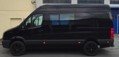

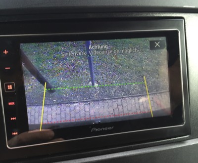

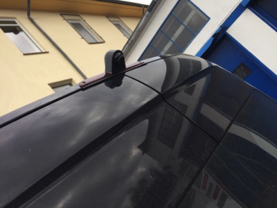

In der Zwischenzeit Seitenscheiben drin und Rückfahrtkamera an das Pioneer SPH-DA120 angeschloßen....
http://crafter.kite-bus.de
Als nächstes steht folieren der Scheiben an (Morgen) und dämmen und entdröhnen über die Ostertage. Danach geht der Wagen 2 Wochen zum Tischler für den Ausbau.

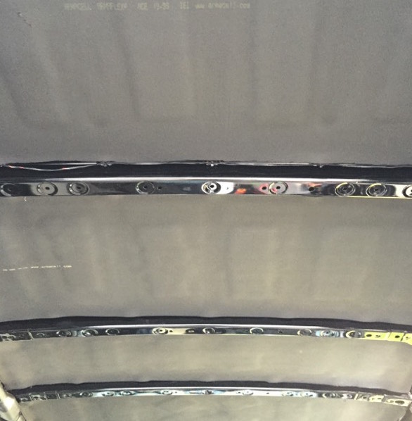

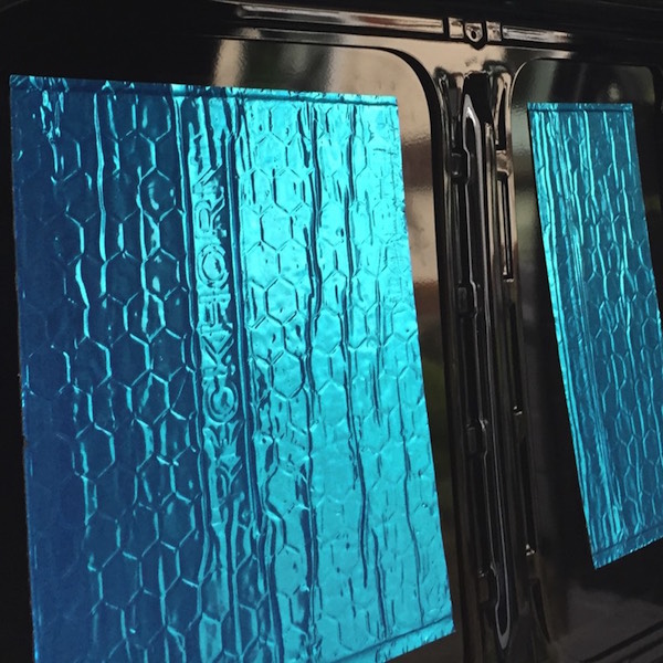

Zwischenzeitlich getönte Scheiben, entdröhnt (2mm Reckhorn ABX Alubutyl) und gedämmt (Boden mit 15mm X-Trem Isolator & Wände / Decke mit 19mm Armaflex). Jetzt ist der Tischler seit einer Woche dran.
