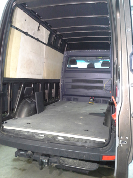

Heute Auto entkernt: Werkzeug raus, Holzregal raus, Seitenwände ab, besenrein

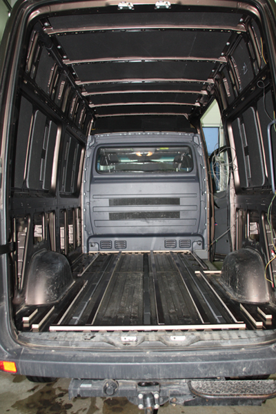

Eine Woche Arbeit:
Dach, Seiten (nochnicht ganz fertig) und Boden isolieren, Holzlatten am Boden aufkleben, Boden einschrauben.
Sicken am Boden mit Bremsenreiniger putzen, mit Aktivator und Primer behandeln.

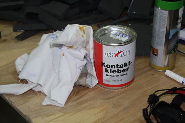

Kleber für die Isolierung....20mm Xtreme

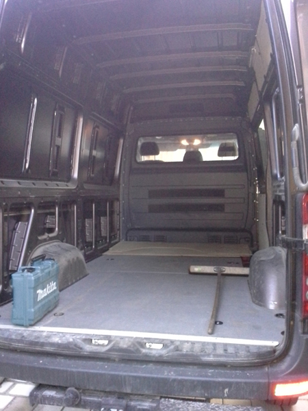

Re: Sprinterausbau / Flightcase
Boden wieder drin, 20mm höher

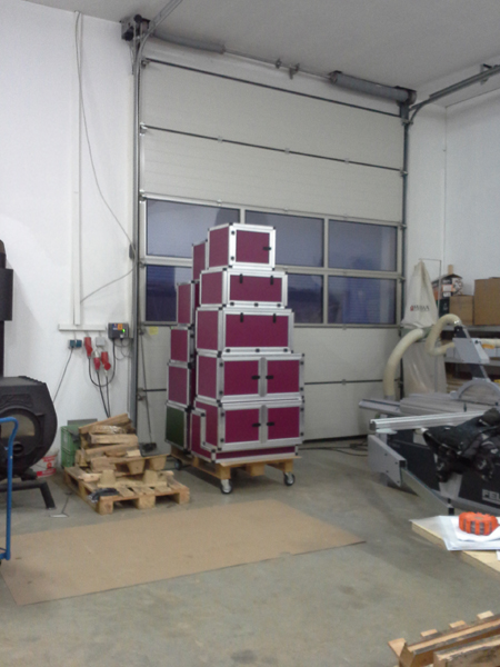

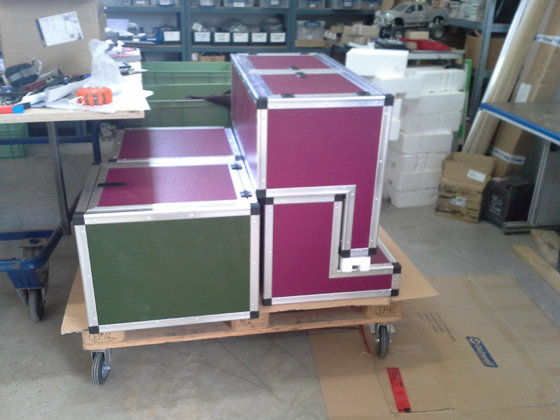

Stück für Stück werden nach einem Plan im Kopf die Kisten hergestellt, Ideen zwischenzeitlich verworfen, umgeplant.......die große AutoCAD Zeichnung brauchts da nicht, in der Hütte ist sowieso alles krumm und schief.
Die erste Kiste, ca. halber Tag Arbeit. Mit etwas Übung schafft man ca. 3-4 Kisten/Tag, Zuschnitt nicht mitgerechnet.
4 Kisten, 2 Tage Arbeit. Die Radkastenkisten sind etwas komplizierter zu bauen.

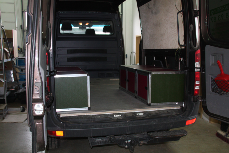

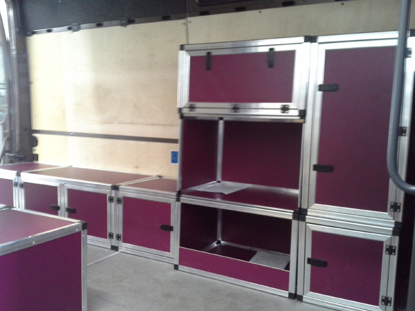

Erste Anprobe....passt.
Die Kiste hinten rechts hat vorn eine Tür und oben eine Klappe. Später wird man sehen warum.
weiter gehts....immer mehr Kisten sind gebaut....miteinander und am Boden verschraubt aber erst zum Schluß.
