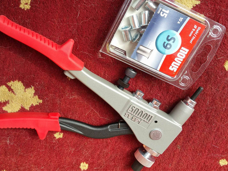

die Lösung für dein Problem sind "Einpressmuttern" oder auch als "Blindnietmuttern" bezeichnet.
Als ich mit dem Ausbau meines Wohnmobils begann, kannte ich diese Dinger nicht, jetzt habe ich bestimmt 250 Stück davon in allen Variationen im Sprinter :D
Die gibt es mit 4, 5, 6 und 8 mm Gewinde, in Alu und Edelstahl, alles was du willst, ich habe aber alles in Alu gemacht.
Schau mal in der Bucht, da habe ich die meinen gekauft. Und kauf dir auch gleich eine Zange dafür (kostet ca. 15-20 Euro) - das lohnt sich auf jeden Fall.

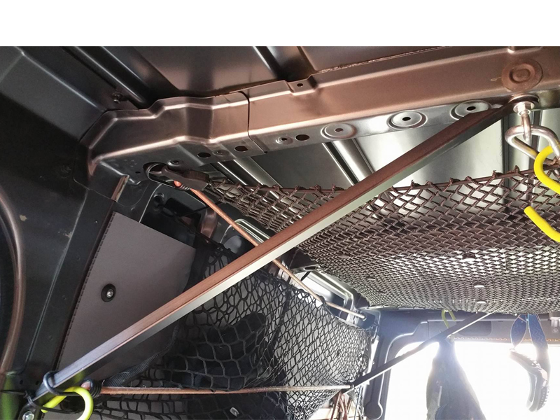

Air7 schau dir mal an wie sich der Abstand zwischen dem Holm und dem Dachblech ändert wenn du nur eine Drahtschlaufe durch den Holm ziehst und daran ziehst also von Kleber kann man da im Sommer nicht reden eher von elastischer Schwingungsdämpfungsnaht :(
Südschwede hat schon recht, die Airlineschiene verteilt die Last auf mehrere Holme ansonsten wäre es noch eine Option im Bereich der Befestigung außen montierter C-Schienen einen Aufhängepunkt zu finden. Denn durch die Schiene auf dem Dach erfolgt auch eine Lastverteilung über mehrere Holme. Ringösen mit entsprechend hoher statischer Belastbarkeit gibt es ja auch in M6 zB aus dem Bootsbedarf (zB bei Hornbach). Je nachdem ob du noch einen Dachhimmel drin hast kannst du die Schraube mit Verbindungsmutter verlängern und vorzugsweis an einer geeigneten Stelle am Holm abstützen (Dreipunkt-Lastaufnahme). In der Fahrzeugmitte ist das nicht so leicht aber auch da finden sich Lösungen.

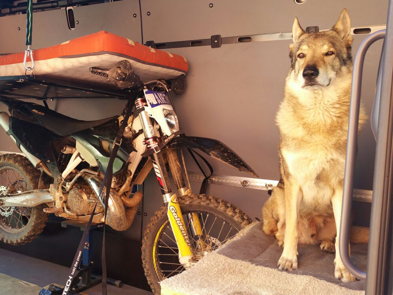

Für die Aufhängung des Klappbetts habe ich wie von Michael vorgeschlagen, zusätzlich mit einer Strebe abgestützt. Siehe Fotos. (der Haken ist ein 8er und von hinten mit grosser Scheibe und normaler Mutter gesichert)
Danke und Gruss, Volker
