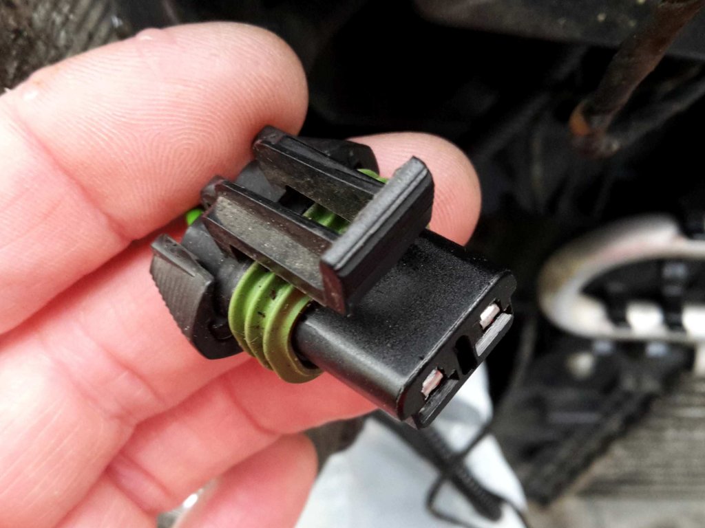

Hi, will nun auch die müde Originalhupe gegen eine Stebel Nautilus tauschen. Die Originalhupe hat eine Art SuperSealStecker (s.Bilder), die Stebel wird über zwei Flachkontakte angeschlossen.
Gruß Rainer
Nun meine Frage, da ich den originalen Stecker nicht einfach nur abschneiden und durch zwei Flachkontakte ersetzen möchte: Wo bekomme ich ein entsprechendes "Weibchen" / Buchse / Gegenstück zu dem originalen Stecker her? Oder hat irgendeiner da ne Idee oder kann sagen, um welchen Stecker es sich handelt?Gruß Rainer

Bin mir nicht ganz sicher, möglich, dass es sich um dieses Steckerset handelt.rainer k hat geschrieben: 21 Mai 2018 12:20Wo bekomme ich ein entsprechendes "Weibchen" / Buchse / Gegenstück zu dem originalen Stecker her?

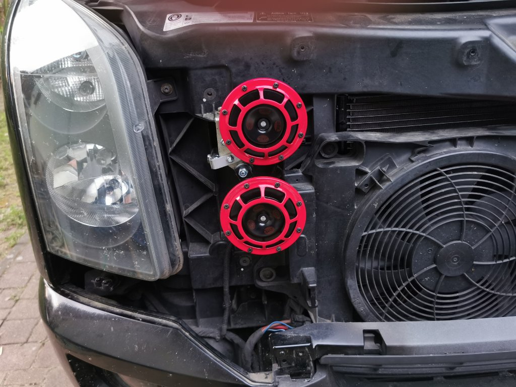

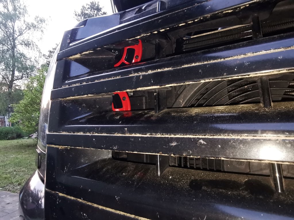

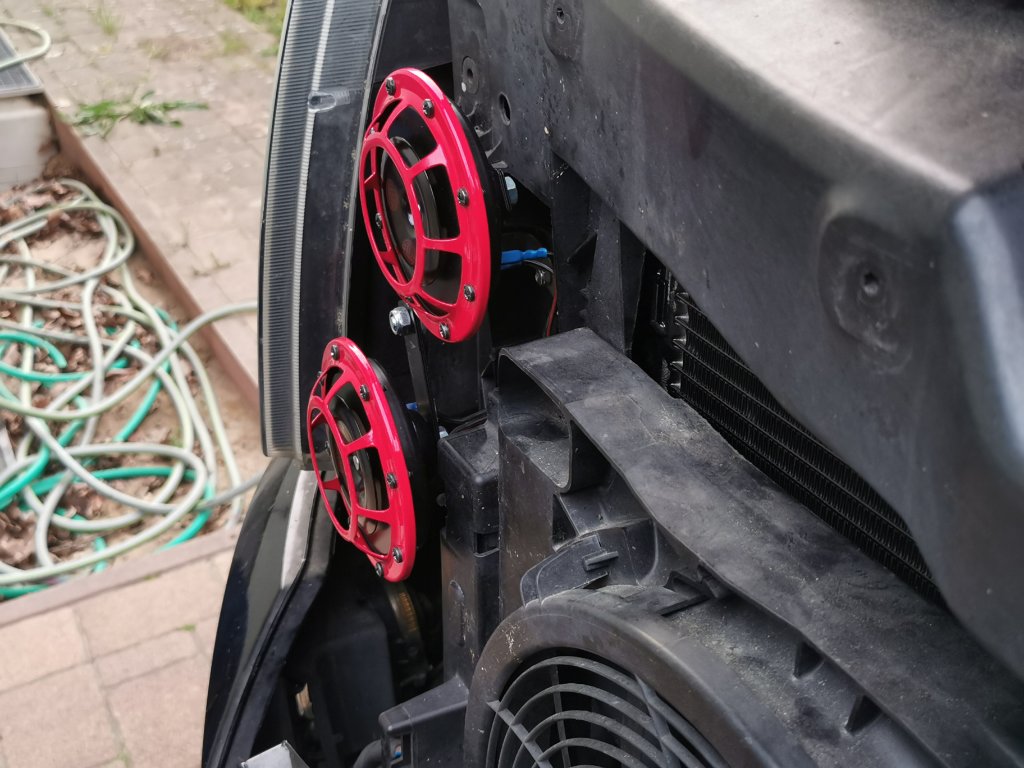

Hallo, auch wenn das Thema schon x-fach behandelt worden ist und der letzte Beitrag hier schon ein wenig her ist, möchte ich gerne meine Lösung zeigen, die ich mir heute eingebaut habe. Ich hatte auch zwischenzeitlich ein Stebel Nautilus Truck Horn eingebaut, war damit aber überhaupt nicht zufrieden. Da ich heute den Klimakondensator tauschen musste, habe ich gleich die Hupe mit gemacht. Ich habe mir die roten 123mm Hella B133 Tellerhörner eingebaut (300hz/500Hz). Die klingen ordentlich und machen gut Krach
Ich habe kein extra Relais eingebaut, die 1,5mm² sind ein wenig mager aber es funktioniert. Extra 12V in die Ecke zu legen ist nicht ganz unaufwendig und habe es mir erstmal erspart. Wegen der spärlichen Platzverhältnisse war ein wenig Basteln angesagt. Den originalen Halter habe ich belassen und noch ein wenig dazu gebastelt. Für alle, die eine Anregung brauchen anbei die Bilder. Der Kühlergrill geht mit ein wenig kippen rein (erst links, dann rechts). Die Hörner liegen nirgendwo an, geht also.
Viel Spaß beim Nachbauen

Befestigung schaut solide aus. Danke für die Info!
Daumen nach unten gibt's von mir für die Steckerchen. Da vorne im Spritzwasser werden die bald ausfallen. Der originale Stecker ist nicht ohne Grund abgedichtet. Ich hätte die Kabel angelötet.
