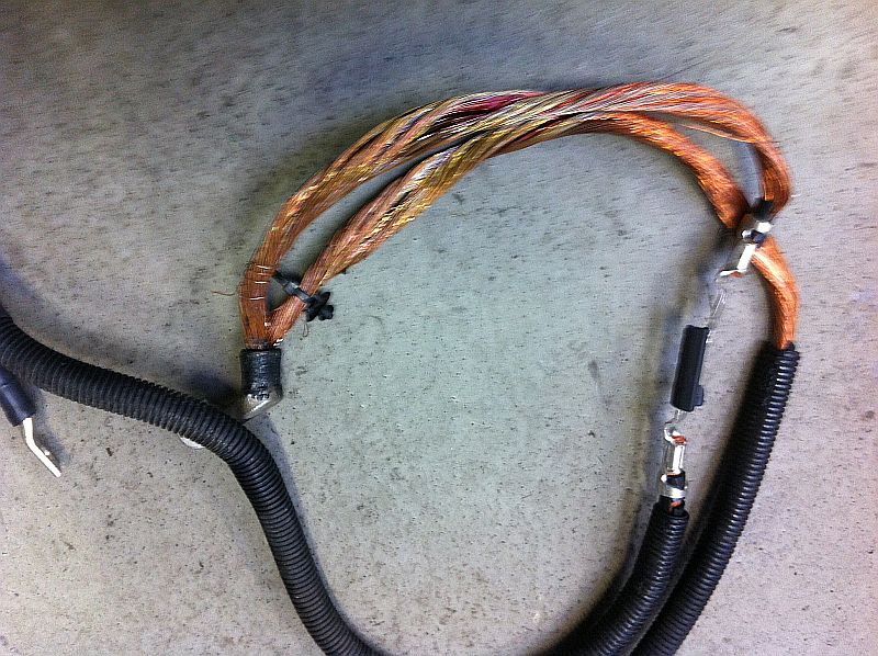

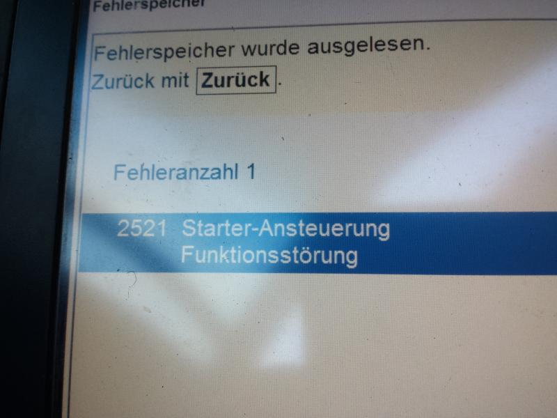

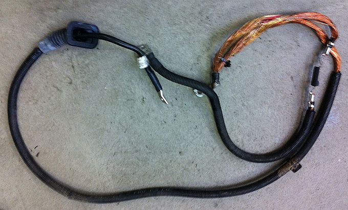

Beiträge: 5999
minderwertige Leitungen von Mercedes ab Werk Ursache für Stö
Oftmals sind die Leitungen und Kontakte die Ursache für den Ausfall von Komponenten :!:
http://sprinter-forum.de/viewtopic.php?f=11&t=15636
elcamino (17 Apr 2016 19:20)
