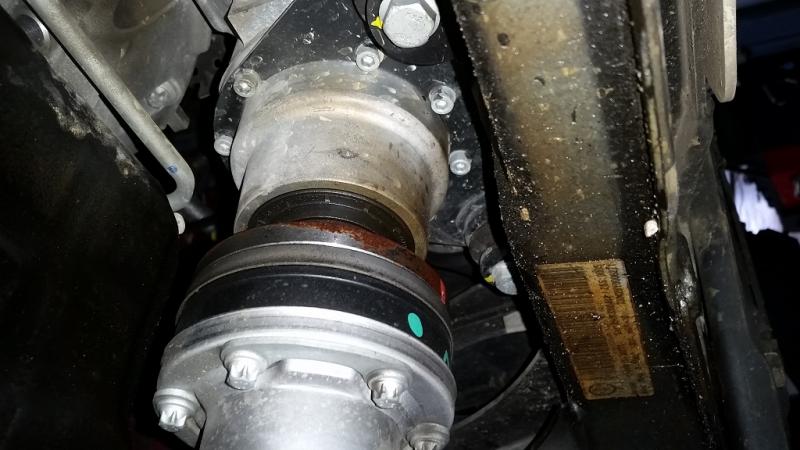

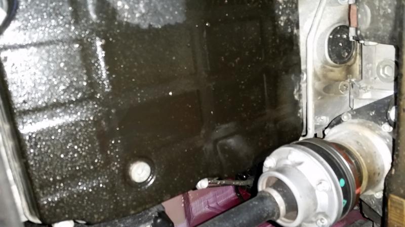

Hallo Leute
gibts was neues am "Klonk Geräusch"? Meiner macht das seit neu auch immer wieder mal... wurde aber nie herausgefunden.
Nun gibt's ja wieder ein neues Problem an meinem, es endet einfach nie :evil:
Diesmal mit 65'000 km ein Oelleck am Simmenring vom Antribsflansch am VAG. Laut meinem :) müsse nun das ganze VAG ausgetauscht werden. Natürlich seit April aus der Werksgarantie... :cry:
Hat jemand das schon mal gesehen?

Hi Nic,
wegen einem Dichtring das VAG wechseln??????
Frag mal bei OA nach, denke du kannst den Dichtring direkt bei denen beziehen. Selbst wechseln sollte kein Problem sein, oder gehst in eine freie Werkstatt...
Ich komm grad nicht ins OA-Ersatzteilportal, wenn's wieder geht schau ich mal nach.

destagge hat geschrieben:Ich komm grad nicht ins OA-Ersatzteilportal, wenn's wieder geht schau ich mal nach.
bei mir gehts, gibt aber keine Angaben dafür soweit ich das sehen kann, nur für die beiden an der Seitenwellen
greets Nic

Tatsache, scheint nicht vorgesehen zu sein das der über Fahrzeuglebensdauer mal gewechselt werden muss...
Hast du mal OA drauf angesprochen?

... Ja ich kenne den OA Vertreter von hier und hab ihn am Wo-ende angeschrieben. Mal schauen wie das nun weiter geht ...
