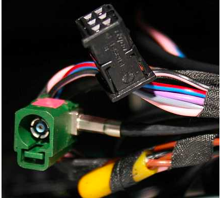

Die Vorrüstung heisst nur dass du den Kabelstrang für die Kamera bis hinten an die 3. Bremsleuchte hast und das Radio die Werkskamera akzeptiert.
Wenn du ne China-Nachrüstkamera verwenden willst (hab ich gemacht) kannst du den Kabelbaum nutzen (musst aber hinter dem Stecker die richtigen Leitungen abgreifen) und zusätzlich beim Freundlichen die Kamera im Audio15 freischalten lassen, OHNE der Freischaltung siehst du nix. (Geht aber problemlos, es wird eine neue Datenkarte erstellt und eingespielt).
Wenn du diese Stecker hinterm Bremslicht findest hat er FR7 drinnen:
Hast du das nicht musst halt ein Videokabel zum Radio und ein Schaltsignal für den REtourgang zur Kamera legen.
Siehe meinen Beitrag im T-4 Monate Thread.

Ich hab ja die ins Bremslicht integrierte Nachrüstkamera installiert. Da ich beim Kauf die Kameravorrüstung mitbestellt habe (Code FR7) lag das Kabel für die Kamera schon hinterm Bremslicht.
Dieses hat den Fakra Stecker fürs Videosignal sowie einen sechspoligen Stecker für die Originalkamera. Ich habe bisher nicht herausfinden können warum sechspolig nötig ist aber für die Chinakamera benötigen wir nur 2 Leitungen die man vorm Stecker abzwicken und abzweigen kann.
Das ROSA Kabel für das Schaltsignal des Retourganges, dies kommt auf die rote + Leitung der Kamera
Ein BRAUNES Kabel für die - Leitung der Kamera. Das wars.
Ab zum, der muss jetzt den FR7 Code aus dem Fahrzeug rauslöschen und den FR8 Code für die Kamera ins Audio15 Radio reinschreiben. Dann zeigt das Radio beim Retourfahren automatisch das Bild der Kamera. War in 25min erledigt und hat ca. €45,- gekostet (billiger als der €145,- Programmierdongle für die OBD-Schnittstelle. Bei der glaub ich nämlich dass die bei meinem Fahrzeug nicht funktioniert hätte da die Umrüstung in die Datenkarte eingetragen wird und dazu der Rechner am MB-Server hängen muss)

Genau, Toolman hat den Finger drauf. Genau genommen heißt die Option " Vorrüstung Heckkamera". Hat mal 50 € gekostet.
Wenn man diese hat, liegen 2 Kabel von der 3. Bremsleuchte hinten bis vorne hinter dem Radio. Es ist ein grüner FAKRA Kabel und ein weiterer Kabel.
Ich hatte hier mal im Forum die Nachrüstung der Heckkamera mit Vorrüstung Heckkamera mit Bilder ausführlich dokumentiert.

Eben DIESE Funktion geht mit meiner Nachrüstkamera nicht, vielleicht muss man noch eine der vielen Leitungen an die Kamera anschließen.Vanagaudi hat geschrieben: Weiterhin kannst du am Audio15 im Menü die Rückfahrkamera manuell einschalten:
Wenn das nicht funktioniert, ist das Audio15 noch nicht für die Rückfahrkamera freigeschaltet.
