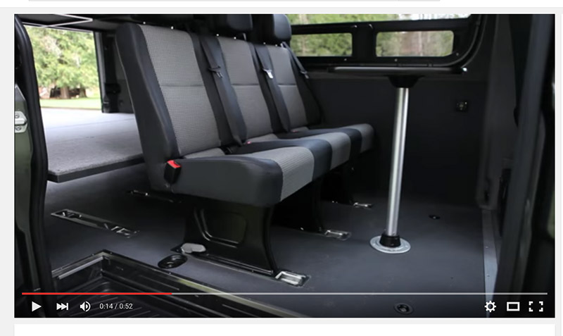

so nu isses bald soweit.... mein Sprinter (so richtig meiner isser ja eigentlich noch nicht.. :( ) ist im Lande angekommen und auch schon beim Upfitter. Nu muessen letzte Entscheidungen getroffen werden wo nun die Sitzbank hin soll. Wie oben schon erwaehnt handelt es sich um einen CrewVan in Deutschland wohl "Mixto" mit nur einer Sitzreihe hinter Beifahrer und Fahrersitz. Diese Position ist OK wenn man viel laden moechte und auch noch ein paar Leutchen mitnehmen moechte, wenn man das ganze aber als Freizeitauto nutzen moechte sollte die Sitzbank etwas zurueck gesetzt werden dann hat man Platz fuer einen kleinen Tisch und die Fahrer und Beifahrersitzt sind ja drehbar. Auf diesem Bild kann man sehen wie es gemeint ist.
Ich denke mal das hier die vordere Befestigungsposition der dritten Sitzreihe benutzt wird als jetzt HINTERE Befestigungsposition und somit die Sitzreihe in eine Position kommt die genau zwischen der 2. und der 3. liegt. Hierbei ist jetzt die VORDERE Befestigungsposition die HINTERE der zweiten Sitzreihe oder musste neu angelegt werden, was ja schon ein wenig komplizierter ist.
Im Grunde haette man dann 3 Befestigungspositionen, naemlich Sitzreihe in Position 2, 2.5 und 3. Nachteil ist, dass man nur fuer eine Position die Halterung einbauen kann und Wechsel der Sitzposition immer auch mit Wechsel der Halterung verbunden ist. Das allerdings ist ja nicht so schwierig und macht man dann ja auch nicht jeden Tag.

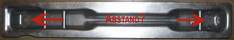

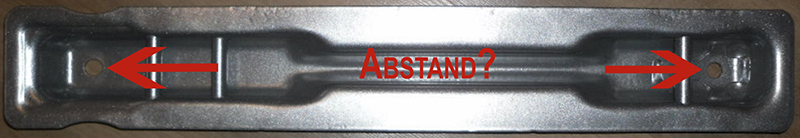

Was ich leider nicht genau weiss ist ob die HINTERE Befestigungsposition von Reihe 2 nicht doch mit der VORDEREN von Reihe 2.5 kollidiert. Dazu muesste ich den Abstand zwischen den Schraubenloechern an der Halterung wissen.
Leider kann ich diese Angabe nirgendwo finden und da ich das Auto ja noch nicht habe auch nicht messen. Weiss jemand diese Masse evtl. oder kann mal messen wie weit die Schrauben auseinander sind an der Halterung.

derBeppo hat geschrieben:Nachteil ist, dass man nur fuer eine Position die Halterung einbauen kann und Wechsel der Sitzposition immer auch mit Wechsel der Halterung verbunden ist.
Was nicht so klar ist, ist ob die Positionen der Schrauben im Fahrzeugboden auch kollidieren oder weit genug von einander weg sind, dass man eine zweite Befestigungsposition sinnvoll installieren kann. Meint .... ob die vordere Befestigungsposition im Fahrzeugboden der Sitzreihe in Position 2.5 weit genug von der hinteren Befestigungsposition der Sitzreihe 2 entfernt ist. OK das ist vielleicht ein wenig verwirrend ohne Zeichnung aber ich denke man versteht was gemeint ist, oder?

Vielleicht kann jemand doch mal messen wie weit die Schraubenloecher in der Halterung auseinander sind. Vielen Dank !

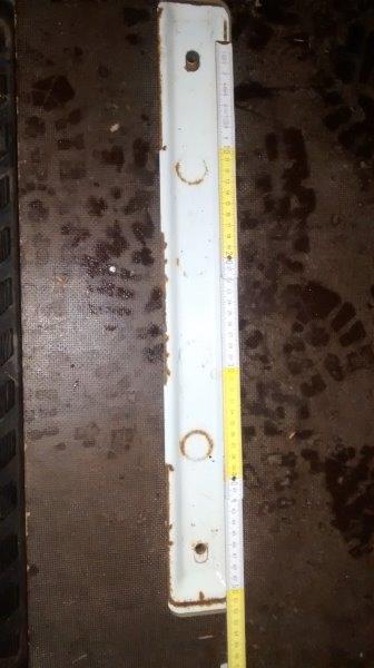

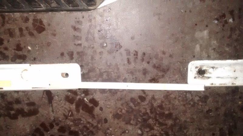

So, habe eben schnell noch nach gemessen. Der Abstand innerhalb eines Halters, ist von Loch zu Loch 460mm.
Nutzt man nun das hintere Loch des vorderen Halters, und das vordere Loch des hinteren Halters, so passt das nicht ganz.
Mann müsste also eines der beiden Löcher neu machen und von unten mit einem Gewinde versehen (Mutter anschweißen).
Jetzt weis ich aber nicht genau, ob da genau der Rahmen drunter sitzt (wollte mich jetzt nicht in den Schnee legen und drunter schauen)
Des weiteren könnte es beim befestigen vielleicht Probleme geben, da unter der Halterung eine Art Wanne in das Bodenblech eingelassen ist...
Tut mir leid, das man nichts auf dem Zollstock erkennt. Versuche es morgen nochmal bei Tageslicht.
