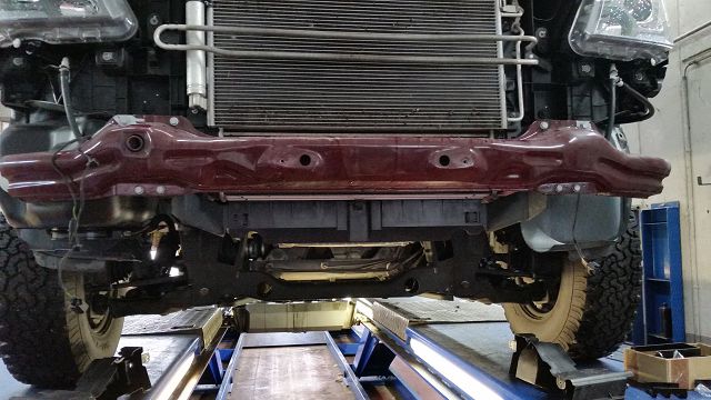

... und genau da liegt der Hacken, oder eben nicht ... Bild ist von der Front an meinem bei der Montage des Unterfahrschutz. Gut zu sehen das Gewinde links im Bild beim Querträger, rechts ist da nichts ... und dort etwas abändern ... na ja ...rainer k hat geschrieben: Da bleibe ich lieber bei den smarten Überlegungen zur Anbringung von vorderen zusätzlichen Bergehaken / -ösen)). Eine Bergeöse auf der linken Seite hätte auch den Vorteil, dass man die Kraft beim Ziehen auf beide Ösen verteilen kann.

Hallo Nic,
auf dem Bild sieht es aus , als wenn man die Vorderfront abschrauben kann. Ist das so ???
Das Abschleppgewinde, ist das eine Hülse, die nicht mit der Vorderfront verbunden ist ???
Wenn dem so ist , ist es doch ein Klacks alles wegschrauben, und an oder in den anderen Holm eine stabile Platte einzuschweißen, bzw. zu schrauben mit M 20 Gewinde, und schon gehts los.
Eine saubere Durchführung zur Plastikverkleidung lässt sich auch herstellen, auf das Loch kommt ein formschöner Gummiproppen, und der Drops ist gelutscht!!!!

Re: Bergehaken vorne anbringen?
Die Längsträger sind vorne zugeschweist da kommt man nicht drann.
Die Hülse vom Abschlepphacken geht durch die Platte durch.
(Bei mir)
Es scheint bei anderen Sprintern laut Anleitung von Taubenreuther anders zu sein (Foto´s) da gibt es auf der Fahrerseite auch ein Loch wo man eine Abschleppöse in den Längsträger einschweissen kann.
(Bei mir)
Hallo Lord,
Dann ist es vielleicht noch einfacher. Man muss sich die Örtlichkeiten natürlich ansehen, ob etwas verstärkt werden muss, ob eine aufgeschweißte Mitter unter den vorderen Blechabschluß passt usw. Auf jeden Fall wird sich ohne großen Aufwand da etwas machen lassen.
Voraussetzung ist natürlich man kann es selber machen, und es sind auch die Möglichkeiten vorhanden wie Werkzeug
Schweißgerät und natürlich die Räumlichkeiten. Auf der Staße läßt sich so etwas schlecht wuppen.
Ich hätte damit kein Problem, wenn ich einen zweiten Anschlagpunkt haben wollte, da habe ich schon andere Dinge gefertigt, wie zB. Überrollbügel im Fahrerhausbereich bei meinem Sprinter mit Superhochdach.

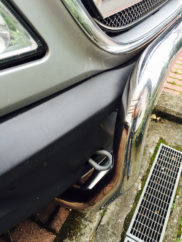

Wie ORC schon bestätigt, der originale Abschlepphaken sitzt wirklich bombenfest, wurde damit problemlos mit 3,7 to die Rampe hoch auf den ADAC Abschleppwagen gezogen, in dem Winkel wirken auf jeden Fall ganz
ordentliche Kräfte !
Ein 2. Haken ist natürlich optimal !
Habe den lang vorstehenden Haken abnehmen müssen und auf dem letzten Stück ein Gewinde draufschneiden lassen, damit er dauermontiert hinter meinen Frontbügel passt, is nicht so prickelnd den bei einer Panne vorher abzuschrauben.
So kann ich jetzt links und rechts vom Bügel je einen Schäkel einhängen und sofort schleppen !
Vorsicht wenn ihr den originalen Abschlepphaken auch rechts verwenden wollt, Gewinde und Steigung dessen entsprechen keiner DIN-Norm. Ich war hier in Stuttgart in 3 metallverarbeitenden Spezialbetrieben, der dritte hat mir mit viel Tricksen ein Gewinde draufgeschnitten.Björn hat geschrieben:... jemand die Gewindegröße mit Steigung für die Abschleppöse beim Sprinter ...
