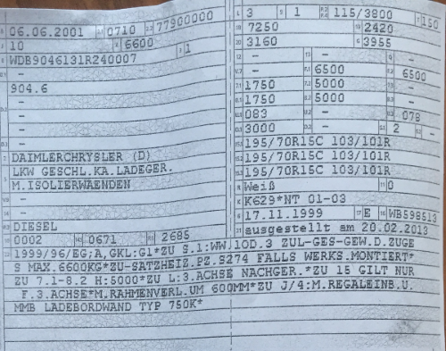

eine spezielle Frage, an die Sprinter-Spezialisten dieser Welt ;-) Wir haben beim Roten Kreuz ein neues Fahrzeug, da unser alter T2N nun ausgemustert wurde. Bei dem neuen Fahrzeug handelt es sich um einen Sprinter 416CDI, Variante 904.613, mit Spezialaufbau. Der Rahmen wurde verlängert um eine zusätzliche Tandemachse einzubauen sowie eine Ladebordwand hinzugefügt. Hier möchten wir nun eine Anhängerkupplung nachrüsten, die Aufbaurichtlinien geben das her. ABER:
Im Fahrzeugschein ist ein zGG des Zugfahrzeuges von 6,5t. eingetragen, die maximale Last eines gebremsten Anhänges beträgt 3t. Weiter unten im Bemerkungsfeld steht jedoch "zulässiges Gesamtgewicht des Zuges 6600kg". Das heißt für uns doch, wir können nur einen 100kg Anhänger mitnehmen, oder verstehe ich das falsch? Eine andere Frage zu dieser Sache... Die Aufbaurichtlinen geben ebenfalls in den technischen Daten diesen Wert an, jedoch ohne die (gebremste) Zusatzachse.
Ich habe mal den Fahrzeugschein angehangen, da könnt ihr euch weitere Infos entnehmen. Mich irritiert auch, dass die Zusatzachse nicht unter den Achsen im Schein aufgeführt wird, und dass die Achslasten maximal zusammen 6750kg ergeben; also 150 mehr... Vielleicht habt ihr ja einen Rat, was wir noch tun können.

Daß da weiterhin nur zwei Achsen in den Papieren stehen liegt daran daß die neue Achse weniger als 1 m von der alten Hinterachse entfernt ist, dann zählt das zulassungstechnisch als eine und die angegebene Achslast gilt auch für diese beiden Achsen zusammen. War auch für die alte Klasse 3 wichtig. Ich würde übrigens gerne mal ein paar Bilder sehen. Für den heutigen Crafter (eigentümlicherweise nur für den und nicht für den Sprinter) gibt es sogar einen solchen Umbau "von der Stange" der den 5-Tonner zum 7,5-Tonner macht.
Warum da ein Gesamtzuggewicht steht weiß ich auch nicht, Sprinter haben normalerweise keins in den Papieren sondern nur die Anhängelast, fragt mal beim TÜV nach ob es sich evtl. austragen läßt wenn eine AHK drankommt, so wäre es natürlich sinnlos eine dranzubauen.

das mit dem 100kg Anhänger ist so wie du das siehst.
Das zulässige Zuggesammtgewicht ist das tatsächliche Gewicht von Zugfahrzeug und Anhänger.
Nicht die beiden zulässigen Gewichte zusammengerechnet !!!
Der 416 darf in Originalzustand mit 2 Achsen die 3t Anhängelast nur ziehen wenn er selber max. 3,6t auf die Waage bringt.
Wenn der 3-Achser allerdings leer ist (3355kg) dann darf der Anhänger bis zu 2645kg wiegen. Dabei allerdings wieder das Gewicht der Fahrer / Mitfahrer beachten.
Die 6750kg Achslasten geben nur etwas Luft beim verteilen der Ladung.
Es gibt die Möglichkeit das Gesammtzuggewicht zu erhöhen. Dazu musst du nachweisen das das Gespann mit dem Gewicht am Berg mehrmals anfahren kann ohne das die Kupplung schlapp macht.
Die Handbremse muss das Gespann ebenfalls am Berg halten können. Der Bremsweg darf eine bestimmte Länge nicht überschreiten. Einzelheiten dazu kann dir ein Tüvprüfer sagen. Allgemein gilt das du alles Prüfen / Begutachten kannst wenn du zahlst, unabhängig ob das Ergebnis positiv oder negativ ist. Vor vielen Jahren fragte ich wegen Rad/Reifenkombination nach. Ich hatte kein Gutachten dafür. Ich hätte es aber erstellen können. Hersteller und Tuner machen das auch. Freigängigkeit der Räder in jeder Lage nachweisen, Fahrtest für den Nachweis der Fahrstabilität. Dafür 2 satz Reifen und einmal Bremse einplanen und etwa 2500,- DM Gebür. Ergebnis offen. Die Begutachtung habe ich nicht machen lassen.
Wenn es allerding ein gleiches Fahrzeug mit dieser Eintragung gibt und du eine Briefkopie bekommst,
dann kann dir der Tüv die Änderung per Einzelabnahme eintragen. Die Briefkopie ist dann sozusagen das Gutachten. Eventuell muss du zur Tüvstation fahren die die Eintragung im anderen Auto vorgenommen hat. Frag die Firma die die 3. Achse angebaut hat. Viel Erfolg

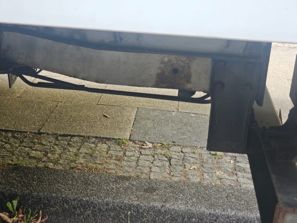

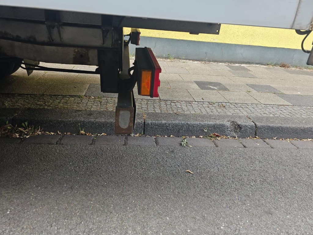

Hallo liebe Gemeide ich frage mal hier nach ich habe ein 413 cdi 904.6 Möbelkoffer der ragt ca 40 cm rauss der Kofferund würde gerne ein Ahk nachrüsten, kann ich die normale von der Pritsche nehnen oder muss es eine verlängerte sein wie bei paar Wohnmobiele, im Kfz Schein sind 3 t Ahk eingetragen, oder muss ich die Ahk noch zusätzlich eintragen lassen. der Lkw fährt angelastet auf 3,5 To.

Bilder

Hi ich denke nicht das ich einfach am UNterfahrschutz eine Ahk dran schrauben kann ich muss siehe Bilder anschrauben am Rahmen an mehrer Punkte .
https://www.hood.de/i/ahk-es7-mb-sprint ... dDEALw_wcB

Google mal nach den Vorgaben für Anhängerkupplungen. Dort sind Maße angegeben, z.B. wie hoch die Kuppkungskugel max. vom Boden sein darf und wie weit sie hinter dem Fahrzeugende rausstehen soll, bzw. ob sie unter dem Aufbau montiert werden kann.
So wie es auf dem Foto aussieht wirst du um eine "tragfähige Rahmenverlängerung" nicht rumkommen.
