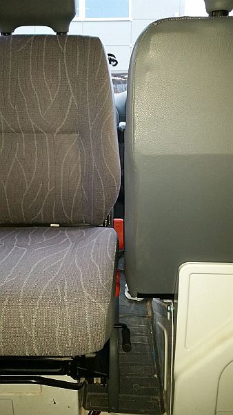

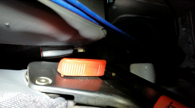

Ich hab bis zum ersten Drehversuch selbst nicht daran geglaubt, aber mit etwas Mühe bekommt man den Fahrersitz durch hin und her schieben auf den Längsschienen dann doch gedreht. Allerdings muss das Gurtschloss vom mittleren Sitzplatz abgeschraubt werden, diese 3 cm sind seeehr wichtig. Dieses muss ich noch ersetzen durch z.B. so eins vom Fahrersitz. (kann ich das einfach so machen? Tüv?)
Fazit: So wirklich grandios leichtgängig wie bei Einzelsitzen vorn wird das nie werden, aber egal, für meine Raumaufteilung ist das erste Sahne!

Ich werde ( aussagekräftige ) Fotos nachreichen, dauert aber noch ein oder zwei Tage bis ich sie bei Tageslicht machen kann. Das eine Foto sollte den Engpass mit dem Gurtschloss der Sitzbank verdeutlichen :?

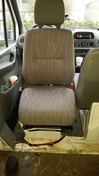

So, hier hellere Bilder. Ist schon eng in Richtung Sitzbank...
213 kurz+hoch BJ 06, 313 mittel+hoch BJ 01 Womo

Sieht ja so aus als wenn du echt wenig platz beim Drehen hast.
Musst halt bestimmt die Tür immer aufmachen beim Drehen.
Das sieht ja nach Orginalen Sitz und Originalen Sitzkasten aus.
Aber sage mal welche Drehkonsohle hast du geählt.
Und Wo hast du die Bestellt?

Sorry für die Verspätung...
Ich muss die Tür aufmachen, richtig. Und Handbremsentieferlegung auch.
Hab die sportscraft Konsole aus der Bucht, gibt da nur einen Händler. Kann man mit dem Preisvorschlag noch nen bisschen was machen bestimmt.

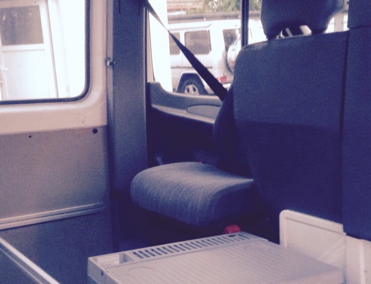

Hey, habe mir diese Konsole auch besorg.
War allerdings bei diesen Typem in Jeesteburg Persönlich.
Der ist Supersympatisch baut vor allem T5 Busse um.
Hab mich mit dem noch ne ganze Weile unterhalten.
echt ein super netter Tüp.
Hab dir in den darauffolgenden Tagen verbaut und passt wie angegossen.
Bin erstmal stolz das sich der Fahrersitz dreht. Leider gib's nix für den Beifahrersitz.
Das ist echt schade.
Naja kann die Konsole nur empfehlen
