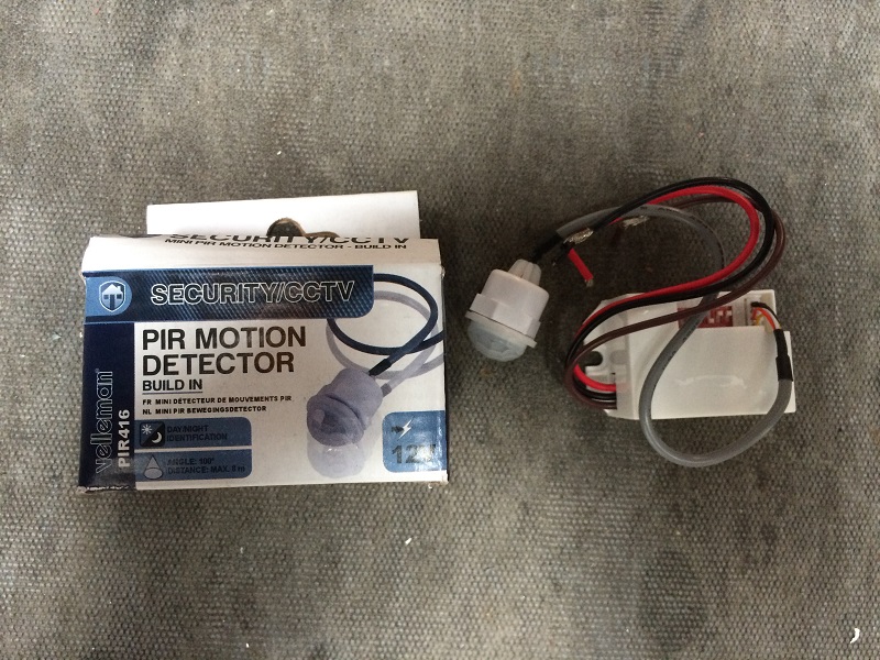

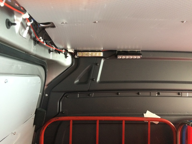

ich habe es mit einem kleinen PIR Bewegungsmelder für 12V gelöst, hat knapp 10,- € gekostet.
Die Schaltdauer läßt sich zwischen 5 Sekunden und 8 Minuten einstellen. Das Kästchen für die Elektronik verschwindet hinter der Verkleidung und es lugt nur der kleine Knopf vom Sensor heraus.
Bei der Montag an der Trennwand löst er sogar noch 3m hinter dem Wagen aus (Langer Radstand ohne Überhang) deswegen habe ich den Sensor jetzt mit "Blick" auf den Boden gerichtet. So erfasst er nur den Bereich direkt darunter.
Die Strahler an der Trennwand sind eigentlich Tagfahrlichter mit 6 W, schaffen zwar nur Grundhelligkeit aber sind schön platzsparend.
Das Licht an der Hecktüre ist aus dem Offroadbereich, kostet pro Stück 20, € und leistet angeblich 48W. Es läßt sich nach hinten schwenken um den Bereich hinter dem Fahrzeug zu erleuchten und das klappt tadellos, beinahe Taghell...
