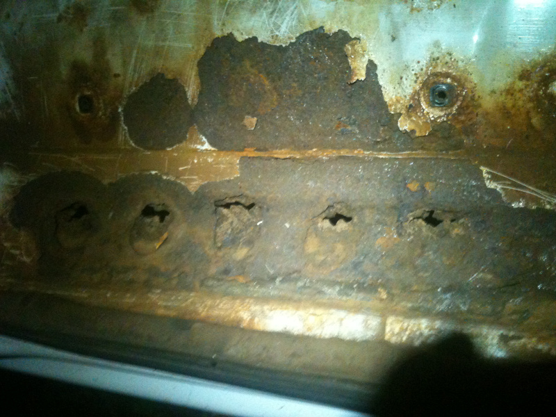

habe vor kurzem einen Sprinter 313CDI, Erstzulassung 02/2003, erstanden. Ist äußerlich sehr gepflegt und hat relativ wenig Rost. Habe aufgrund der häufigen Erwähnung in anderen Threads mal die Trittstufen raus geschraubt und was Interessantes gefunden - siehe unten.
Das Blech ist wohl durch und ich muss wohl im Frühjahr aktiv werden und schweißen... Jetzt meine Frage: hat das schonmal jmd gemacht? Gibt es irgendwo ein entsprechendes Reparaturblech zu kaufen?

Dem Bild nach zu urteilen ist der Ganze Einstieg KARIÖS
Es gibt einstiege und Schweller im Repartursektor.

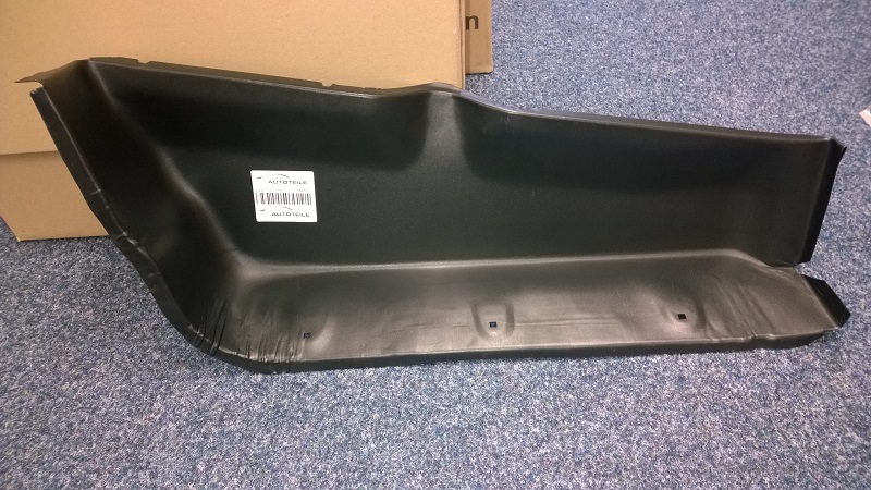

Ich habe jetzt vom Händler die Auskunft bekommen, dass es sich wirklich um die Bleche für die Trittstufen handeln soll - natürlich sofort bestellt!
In 1-3 Tagen sollen die Bleche hier sein; stelle dann ein Foto hier ein.
Re: Reparatur(blech) Trittstufe bei Durchrostung

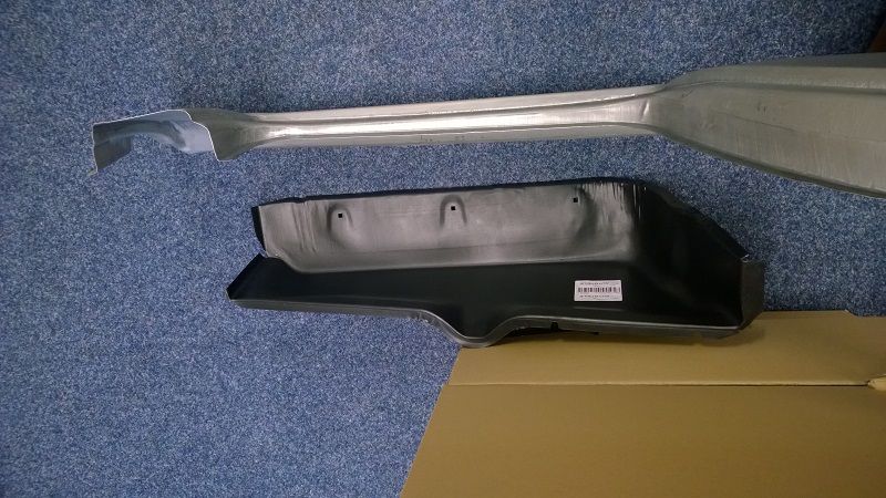

die Bleche sind heute eingetroffen. Es ist auch wirklich das Reparaturblech für die Stufe! (siehe erstes Bild) Ein Wermutstropfen bleibt aber, es fehlt mir noch der Innenteil vom Schweller und somit ist ein Zwischenraum von ca.5cm zum Reparaturblech für die Trittstufe vorhanden. (siehe zweites Bild)
Ich habe bisher nur ein Reparaturblech für den Schweller außen gefunden, für die Innenseite fehlt mir ein Lieferant. Kennt jemand eine Quelle?
Andreas
Danke für den "Testkauf"...!
Sieht brauchbar aus...vorallem zu dem Preis...!
Besser als Blechlein zuschnippseln...lieber dann grossflächig oder überlappend das Rep-Blech rein...!
Innenschweller...? keine Ahnung...muss der auch neu?
Da fehlt bei dem Blech genau der Teil, der bei mir gegammelt ist. Muss ich das Blech evtl selbst schneiden - es sei dem es findet sich noch eins.
Darf ich mich auch zu diesem "Club" anmelden?
Ich wollte eigentlich nur mal die Fußmatten hochheben, um an die obere Schraube vom Stoßdämpfer dranzukommen und hab deshalb die Plastikstufe ausgebaut
Nun kann ich auf knapp 40cm auf die Straße schauen!
Den TÜV-Termin für nächste Woche kann ich mir getrost in die Haare schmieren
Welche Flachzangen entwickeln denn sowas?? Mit jedem Tritt auf die Stufe schubbert man auf dem Blech den Lack ab und feucht isses da drunter auch noch immer
Hat inzwischen schon jemand Erfahrungen mit dem fehlenden 5-Zentimeterblech gemacht?
