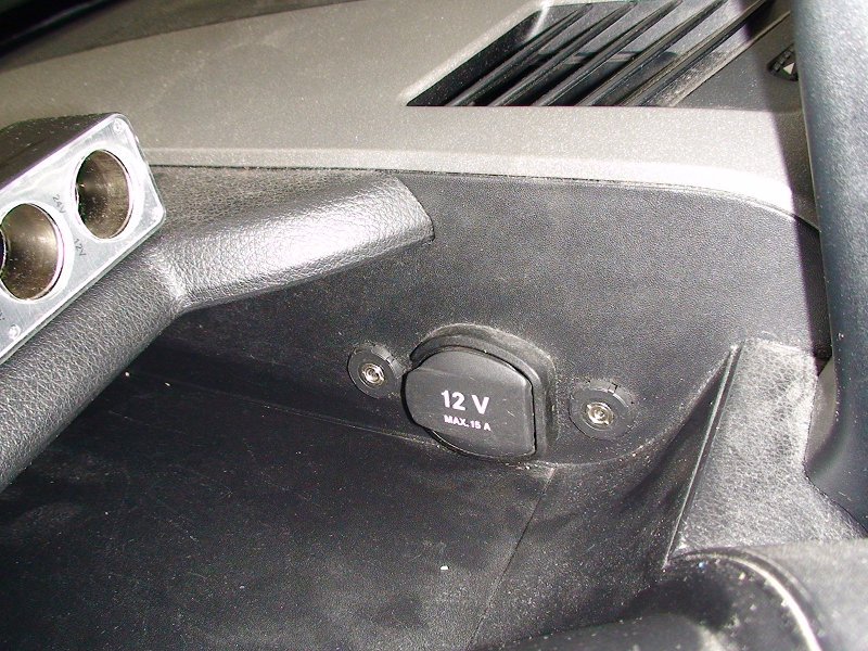

Ich habe ab Werk die Multimedia Konsole mit der dazu gehörigen Zündungsplus Steckdose 12 Volt. siehe Bild
Nun muß ich für mein Navi daneben, eine Dauerplus Steckdose installieren. Diese will ich dann mit der weiter unten befindlichen Dauerplus Steckdose parallel schalten.

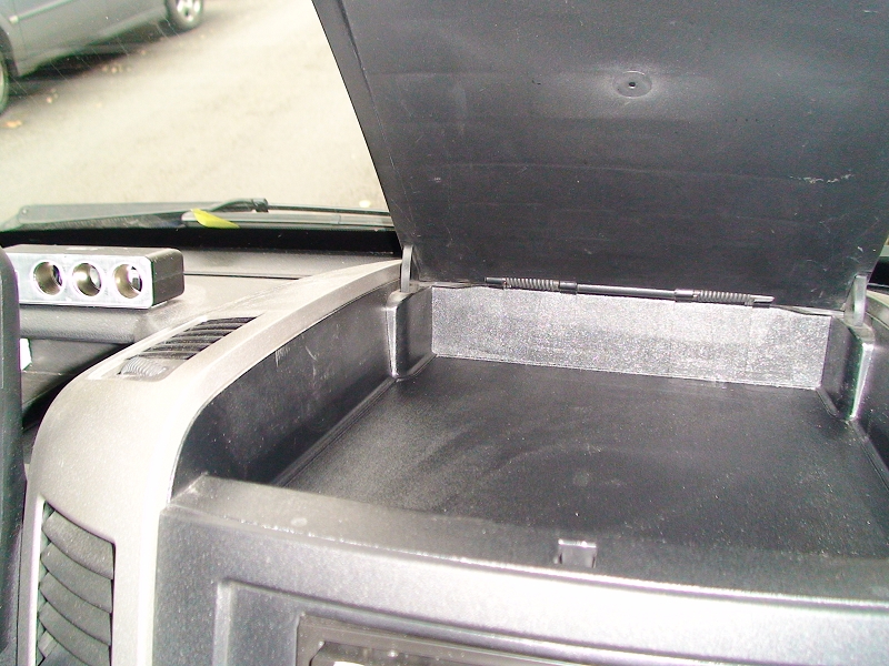

Nun meine Frage:
Wie bekomme ich das große Ablagefach ausgebaut um dahinter die 12 Volt Steckdose zu befestigen, bzw. die Kabel nach unten zu verlegen?
Oder kann man einfach die hellen Blenden der Lüftungsgitter entfernen ( links und rechts neben dem Ablagefach ) ?

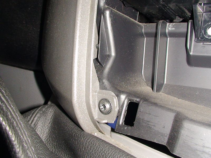

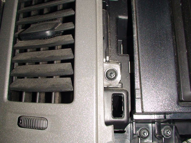

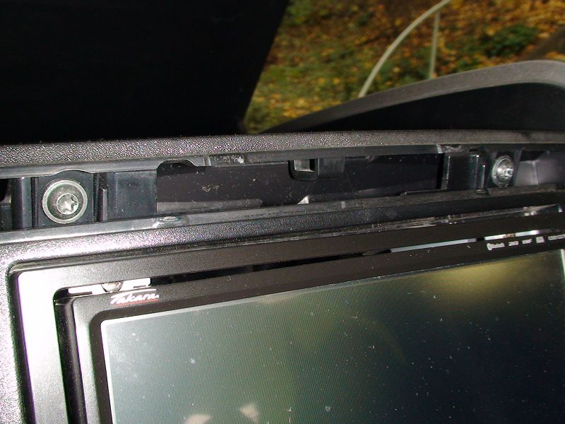

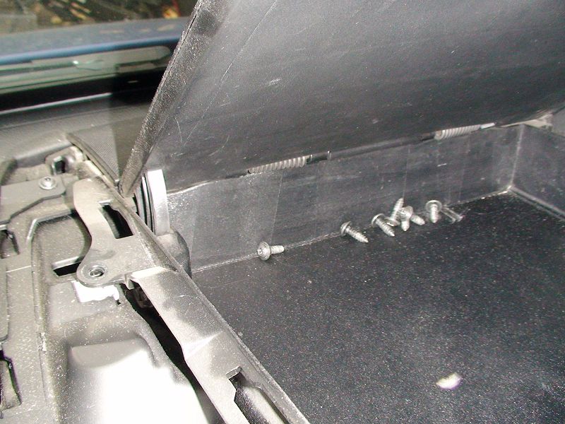

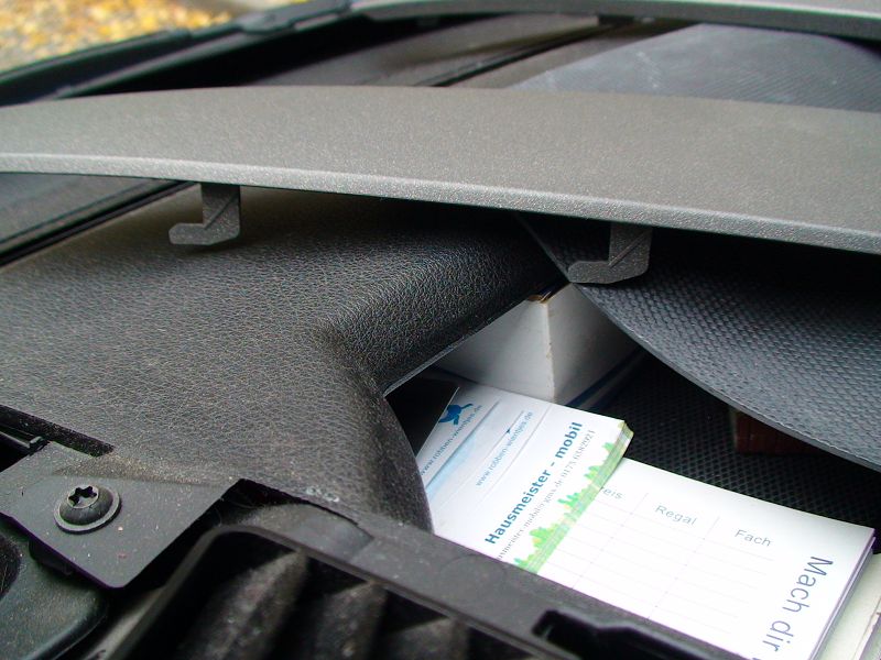

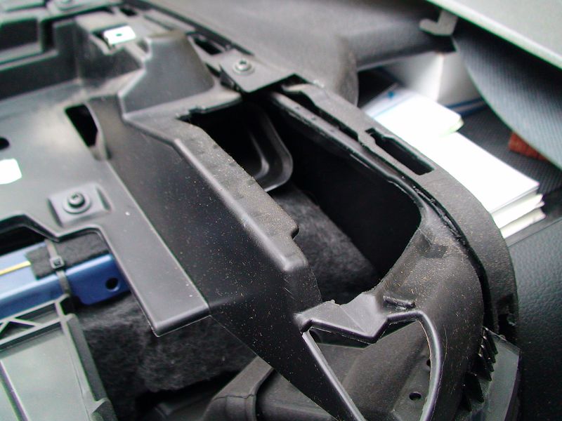

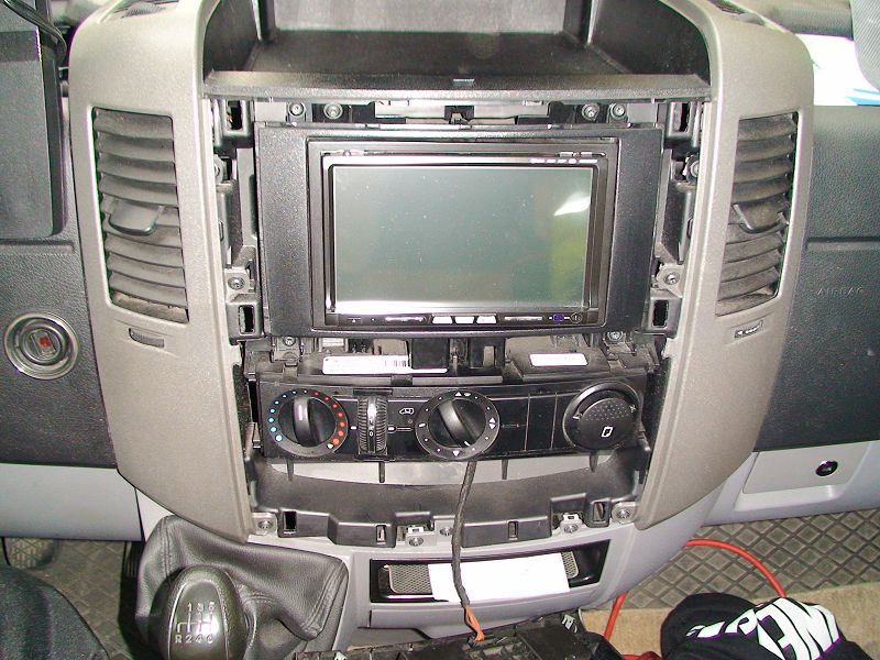

Ein Anruf vom Micha MKF ha dann die Lösung gebracht. Radioblende ab, dann dahinter die seitlichen Luftdüsenverkleidung abschrauben und dann kann das Fach rausgeschraubt werden. Zu meinem Leid befindet sich in bevorzugter Ecke kein weiterer Platz für eine zusätzliche 12 Volt Steckdose.
Werde daher noch mal drüber nachdenken und nach einer anderen Lösung suchen.
Ich habe kurz in Bildern festgehalten wie man das Ablagefach demontieren kann.

Die Luftdüsenverkleidung hat je 2 Torx Schrauben, weitere 4 Torx Schrauben halten das Ablagefach.

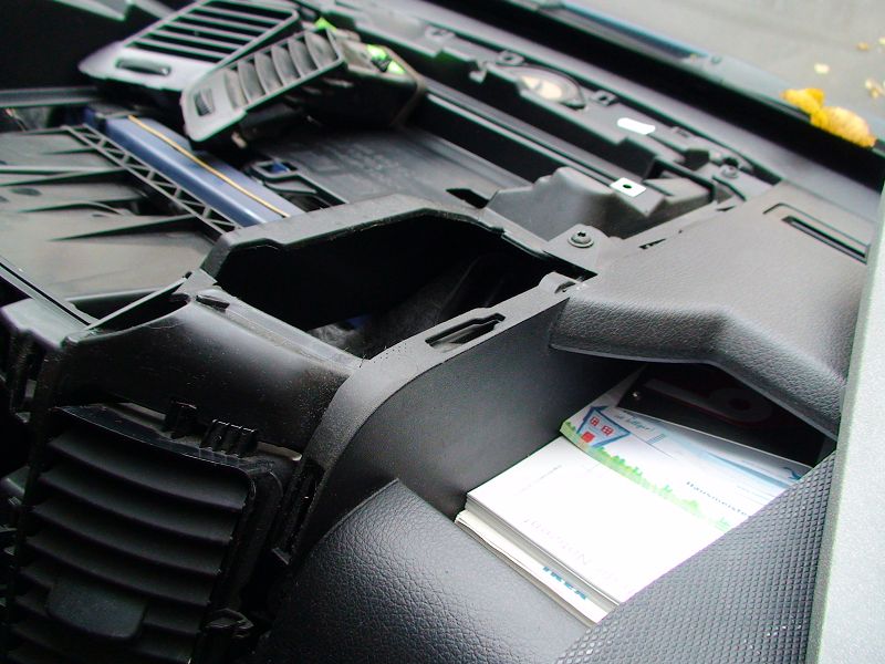

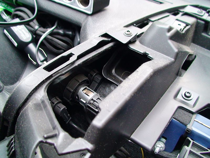

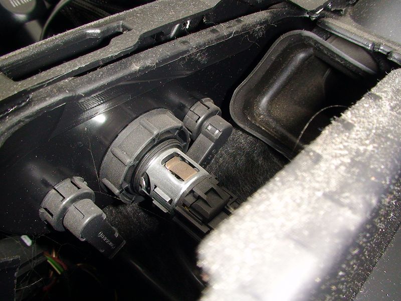

Die oberen Luftduschen links und rechts können dann nach vorne einfach rausgezogen werden. Dann sieht man die 12 Volt Steckdose .... und das da kein Platz mehr ist ....

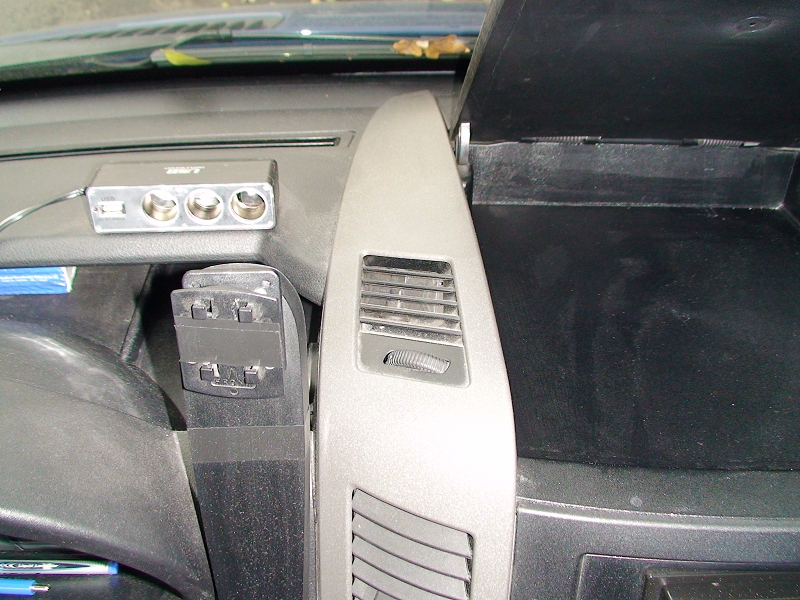

Noch zur Info und als Idee zum Nachbau, auf der rechten Seite ist noch viel Platz für 12 Volt Steckdose oder USB Terminal etc.
