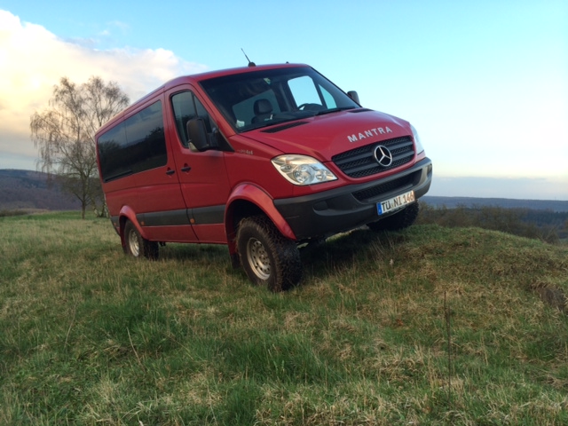

mit sperren kein problem und mit der achleitner achse bin ich der meinung das man ne bessere verschränkung hat und auch mehr komfort

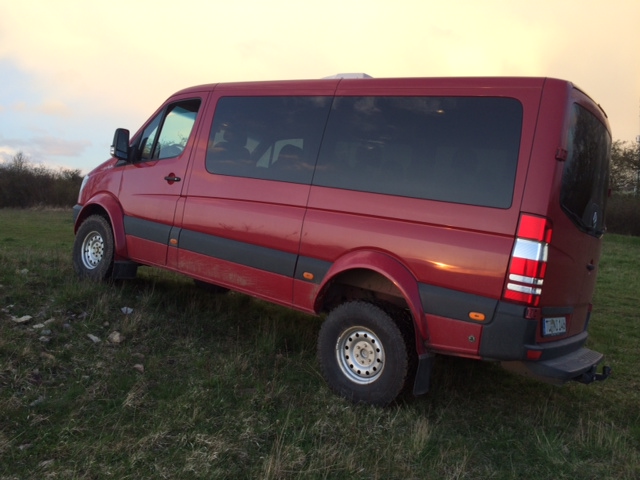

da noch welche
