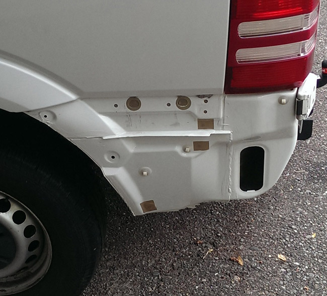

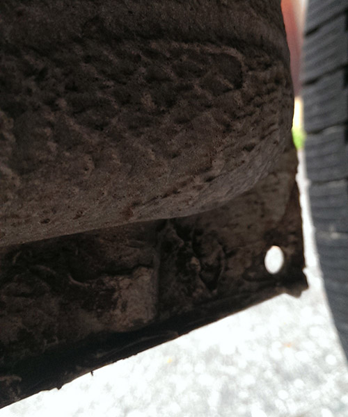

Dabei ist mir gestern am Heck aufgefallen, dass im einen Hohlraum hinter dem Befestigungsdübel auf beiden Seiten komplett Wasser gemischt mit allerlei Dreck drin war.
Eigentlich müssten zum Entwässern ja unten Öffnungen sein. Die gibt es auch, aber wahrscheinlich sind die voller Schmutz und deshalb dicht.

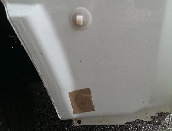

Das Foto 1 zeigt das linke Heck mit Radkasten. Dort geht es um den Hohlraum hinter dem untersten abgeklebten Loch.

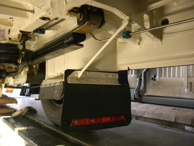

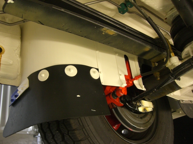

Foto 2 zeigt das Loch um das es geht. Foto 3 zeigt die Innenansicht und unten sollte dieser Hohlraum offen sein.

Wenn Du das Auto ganz lange ( z.B. 10 Jahre ) fahren willst als Wohnmobil, kannst Du selber Radkästen bauen, so habe ich es an meinem neuen Sprinter gemacht.
Fotos vom Radkasten hinten, es ist aber sehr aufwändig, aber das mit dem Schmutz ist dann vorbei!!!!!

Bei dem neu entdeckten Hohlraum hinter den Radkästen ist es jetzt nur so, dass die einzigen Zugänge von außen die Bohrlöcher für die Ansteckdübel sowie die untenliegenden sehr kleinen Abflusslöcher sind. Die Bohrlöcher und das Abflussloch sind aber sehr klein, also Durchmesser Bohrloch = 4 mm, bzw. das Abflussloch ist nur nur ein Schlitz von 2 auf 6 mm. Da komme ich mit keiner Bürste ran.
