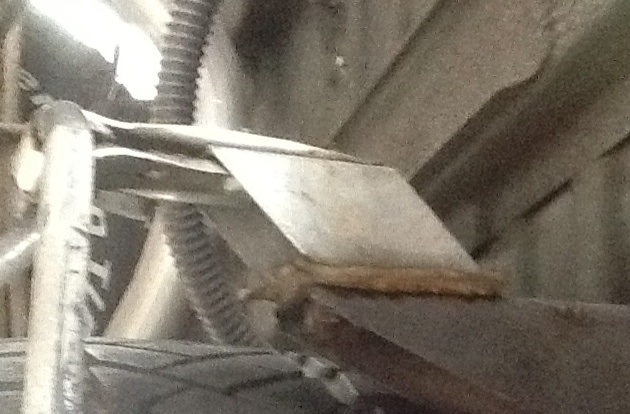

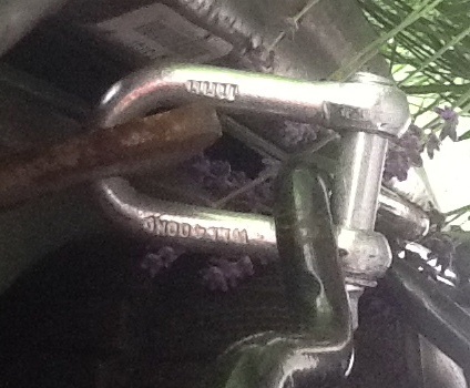

Also ich habe auch lange überlegt.
Ich glaube, ich hab es dann mit kleinen Aufwand gelöst.
Ich habe die hinteren Scharniere ( von hinten gesehen)abgebaut, bei der Gelegenheit auch gleich neue Blechlaschen bei MB geholt. An den Halter am Boden hab ich ein kurzes Vierkantrohr geschraubt, wo ich nach vorne hin 2 neue Löcher, etwas tiefer, wo die Laschen dran kommen gebohrt.
Jetzt ist der Radkorb schonmal tiefer und weiter(ca30mm) in Fahrtrichtung nach vorne gerückt.
Nun passen die hinteren Haken nicht mehr.
Da habe ich jeweils einen Schäkel an den Korb geschraubt und dann dort die Haken befestigt.
Übermorgen kann ich Bilder machen und Maße nennen.
Gruß Mario
Gruß Mario

- Beiträge: 186
- Registriert: 18 Feb 2012 17:14
Re: 225/75R16 Reserverad Halterung am 4x2
Ich hoffe man erkennt was
Bitte beide Bilder 90' gedreht betrachten

Nochmal hallo zusammen!
Danke für die Bilder! Jetzt habe ich eine klarere Vorstellung von der 4-kant - Schäkel Variante!
Korb vom NCV3 klingt auch verlockend, hast Du da ggf. eine Teilenummer? Der James Cook hat ja mittleren Radstand, da brennt also nichts an.
Wohne übrigens nur in Schweden...
Grüsse aus demselben,
Karsten
Karsten
