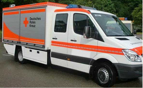

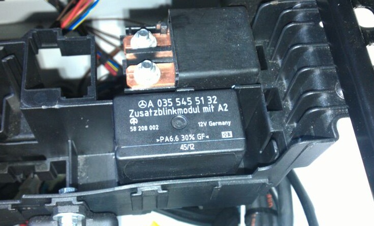

Hallo Holger und Frank,
Sorry fuer die verwirrende Beschreibung ...im Anhang ein Bild des Fahrzeugs.
Es handelt sich um ein Einsatzfahrzeug zum Transport fuer medizinische Ausruestung, also kein privates Fahrzeug.
Ich habe auch ein Bild des Blinkmoduls angehaengt, leider finde ich im Internet dazu keine technischen Details.

Sind die zusatzblinker mit einer direkten leitung an das Blinkmodul angeschlossen?
Oder sind sie auf der jeweiligen seite mit den "Normalen" Blinkern angeschlossen und die wiederrum an das modul?
Das Modul sieht übrigens so aus wie das Mercedes zusatz Aufbau Modul.

ich vermute, dass dieses Zusatzmodul auschliesslich fuer die Zusatzblinker da ist und auch nur diese dort angeschlossen sind. Wenn ich die Sicherung fuer das Modul herausnehme, gehen lediglich die Zusatzblinker nicht mehr. Alle anderen Blinker funktionieren weiterhin.

das Problem dürfte das Blinkmodul / Relais sein. LED Birnen brauchen ein lastunabhängiges oder Widerstände zu den Blinkern hinzuschalten ggf. noch mit Diode.

Schmeiß das Zusatzmodul raus und klemm die LED-Blinker direkt an die vorhandene Blinkerverkabelung an.
Das Zusatzmodul ist dafür notwendig wenn zusätzliche Blinkleuchten angeschlossen werden: Die Bordelektronik überwacht die Stromaufnahme der Blinkerbirnen, nimmt diese ab, weil eine Blinkerbirne ausfällt wird das durch eine erhöhrte Blinkfrequenz signalisiert. Sind nun weitere Blinkleuchten und Birnen verbaut funktioniert diese Überwachung nicht mehr einwandfrei, daher wird das Zusatzmodul verbaut. Die LED-Blinker verbrauchen aber so wenig Strom, das diese die Überwachung nicht beeinflussen.

Würd ich auch mal versuchen, ohne das Relais gleich rauszuschmeissen, hab selbst mehrere LED am Fz verbaut, TFL, Positionsleuchten Heckträger und Rückfahrlicht, bei letzterem kommt halt eine Warnanzeige im Matrixdisplay, was mich für die paar Sekunden nicht stört. Gehe auch davon aus, dass die LED-Zusatzblinker in Kombination problemlos funktionieren, anders wäre es wenn man die Originalblinkerbirnen alleinig durch LED ersetzen würde !
