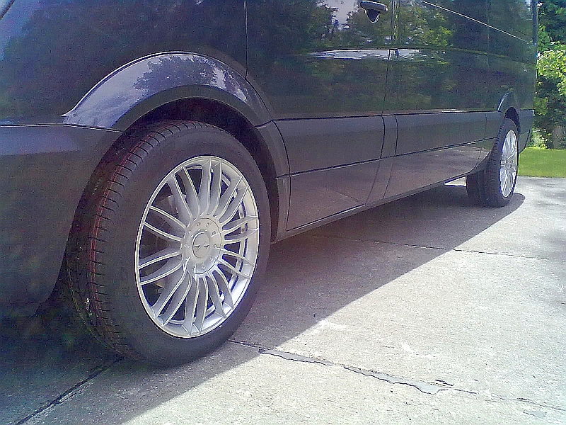

Den Unterschied der 265/50R20 111V gegenüber den 265/45R20 108H oder Y merke ich deutlich. 255/60R18 112H hingegen scheinen den höheren Lastindex durch mehr Gummi zu kompensieren, allerdings fahre ich momentan Winterreifen, kann also nicht direkt vergleichen. Zudem habe ich den Luftdruck noch nicht geprüft, den mir mein Monteur aufgefüllt hat. Die originalen Feldsteine 235/65R16C 115 möchte ich mein Lebtag nicht mehr fahren.

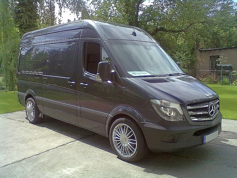

Zur VEST3 von HARTMANN gibt es ein Teilegutachten nach §19/3 StVZO von TÜV Nord, in dem u.a. steht, daß die zulässige Achslast bei 265/45R20 Lastindex 108 max. 2.200kg beträgt. Höhere zulässige Achslasten sind ggf. auf den max. zulässigen Wert zu reduzieren und auf der Anbaubestätigung einzutragen. Das wurde und habe ich selbst vielfach exerziert.
Heute jedoch fuhr jemand beim TÜV Süd in Augsburg mit montierten Rädern zu Abnahme vor, der "Prüfer" bestätigte, diese durchzuführen, hielt jedoch anschließend (nach der Besichtigung) am Schreibtisch inne, nachdem er feststellte, daß die HA-Last 2.250kg beträgt und C-Reifen eingetragen sind. Er stellte einen Prüfbericht mit gravierendem Mangel aus, um dem Kunden / Opfer 50 Euro abzuknöpfen. Der Kunde rief mich an, übergab mir anschließend den "Prüfer", worauf hin dieser mir erklärte, daß "... der Sprinter ein Nutzfahrzeug und kein Rennwagen sei. Eine Ablastung kann keinesfalls vorgenommen werden und wenn C-Reifen in den Papieren stünden, könne man diese nicht einfach ändern, um Pkw-Reifen zu montieren." Ich rang mit meinen Erbanlagen, um sachlich zu bleiben. Auf Nachfrage bestätigte mir Herr Hartmann, daß es solche "Prüfer" gäbe. Am besten, sofort abhauen und zum nächst besseren gehen. Doch was wird mit den 50 Euro, die der "Prüfer" dem Kunden abgenommen hat?
Apropos "Prüfer": nach der ausreichenden Radabdeckung und Tachoangleichung, auf die ausdrücklich im Teilegutachten hingewiesen wird, fragte der "Prüfer" überhaupt nicht.
