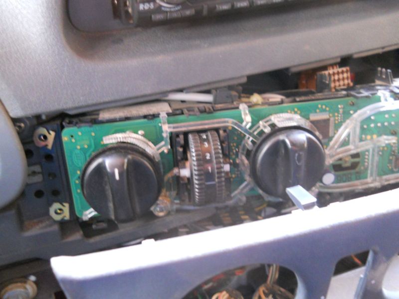

um an die Birnen der Armaturenbeleuchtung zu kommen muss das Plexielement runter. Wie bekommt man die Drehknöpfe weg? Nur abziehen?

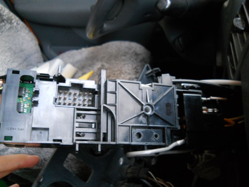

poldi07
Beiträge: 42
Registriert: 23 Jul 2009 23:31
Re: Armaturenbeleuchtung
Beitrag von poldi07 »
Hallo Lord,
hier ein Foto von hinten:
Grüsse Poldi07

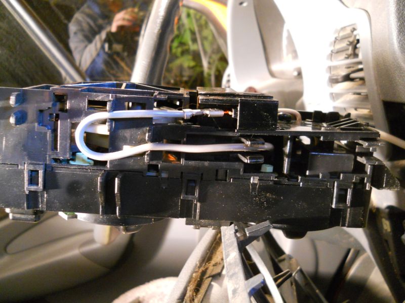

Hab mir das Ding auch gerade vorgenommen, zwei Birnchen sind von der Seite her sichtbar, haben einen grünen Plastiksockel mit Sechskant (passt zu der ebay-Nummer weiter oben).
Jetzt gleich meine Frage dazu: nimmt man die seitlich mit ner Spitzzange raus, oder kann man die hintere Abdeckung gut abbauen? Gibt es da auch noch eine für den Restwärme/Klima-Taster? Wo ist die versteckt?

Es sind wohl nur zwei Birnchen 2W, habe das Teil vorsichtig etwas geöffnet und von der Seite hineingeschaut. Könnte sein, dass hinter dem Klima/Restwärme/Zuheiztaster je noch eine SMD verbaut ist, da sind so weiße Teile auf der Platine. Die dürften ja eigentlich nicht so bald kaputt sein... Vielleicht haben die ja nur Strom, wenn die Birnchen i.O. sind (so wie bei manchen Lichterketten)? Frag mich nur, warum DB da nicht überall LEDs einsetzt - aber man hätte dann ja nichts zu tun :D

Ne, ich hatte das Teil nur etwas geöffnet, gerade so, dass nicht alles auseinanderfiel und ich etwas von der Seite herein schauen konnte. Ein weiteres Birnchen hätte ich da eigentlich sehen müssen, müsste ja so auf der Platine sitzen, dass es in Richtung des klaren Kunststofflichtleiters (?) zeigt. Gruß, Andreas

bei mir leuchtet es auch wieder! Auf jeden Fall muss man das Gehäuse nicht zerlegen. Von unten kommt man relativ gut an die Birnen, auf dem Foto sind es die hellgrünen Teile. Sie lassen sich mit einer Spitzzange bzw. einem kleinen Schraubenschlüssel rausdrehen.
