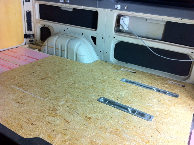

Re: Sprinter 208cdi Umbau Wohnmobil
hier mal ein paar Bilder vom jetzigen Innenausbau.
An dem Überrollbügel könnte man gut das Bett festmachen, um es daran hochzuziehen und es festzumachen.
Gruß Timo
Gruß Timo
ja da ist guter Rat wirklich teuer!
Von der Stabilität sollte ein Hängebett kein Problem sein.
In Campern hab ich mal so elegante Klapplösungen durch Gelenkarme gesehen. Das gefiel mir sehr gut!
Oder eine Schiebekonstruktion, wie man es z.b. bei Aufstelldächern hat - wäre das auch denkbar?
Mir persönlich wäre eine Fahrzeugverbreiterung zu aufwendig, lieber würde ich die fehlenden 10cm in Kauf nehmen, aber man darf ja nicht von sich selber ausgehen
Hab natürlich Respekt wenn du so was in Angriff nimmst!
Hab mein Auto auch erst seit ein paar Monaten und es fehlt mir an längerer Praxis.
Zweimal war ich ein paar Tage in Ungarn, ich nutzte das Bett auch quer und fand es noch im Rahmen von der Länge her- ich bin zufällig auch genau wie du 1.78m groß.
Weniger Aufwand wäre meiner Meinung nach eine Hängekonstruktion, oder eine Konstruktion wo man die Bretter im Hochdach zusammen schieben kann, wodurch auch ein größeres Bett Platz hätte wenn ich das Richtig sehe? Oder sind die Kästen da im Weg?
Dadurch könntest du den Platz wo jetzt das Bett ist,z.b. für einen Tisch und eine Sitzgelgenheit nützen.
Bei einem zusammenschiebaren Bett im Hochdach könnte man eine einfache Leistenkonstruktion anbringen, wo das ganze aufliegt.
Über der Sitzgelegenheit bräuchte man auch nicht unbedingt eine Stehhöhe.
Dort wo jetzt dein Tischchen ist hätte dann ein Küchenblock Platz.

habe gestern meinen Sprinter entkernt. So sieht er jetzt aus
Auf die Ladefläche kommt jetzt ein Leisten / Styrodur - Aufbau. Danach wieder Holz.
Nach ( sehr ) langem hin und her habe ich mit jetzt für ein Querbett entschieden.
Kann ich die hinteren Fenster einfach von innen mit Holz und Armaflex dicht machen? Was sagt der TÜV dazu?
Gruß Timo
Gruß Timo
Hallo Sahnebiber,
ich habe bei meinen die Fenster einfach 2 cm Isolierung mit wärmefesten Patex befestigt und darauf Teppich geklebt.
Ich denke dem TÜV ist das egal,hat ja nichts mit der Sicherheit zu tun.
Gruß Peter
Gruß Peter
Hallo Peter,
gut wenn das so einfach ist.
Ich weiß nur noch die Probleme von damals wie ich bei meinem Polo die Fensterscheiben mit Folie getönt habe.
Damals brauche die Folie eine ABE und die E-Nummer musste zu sehen sein.
Ich sehe das genauso wie du. Aus den hinteren Fenstern kann sowieso gucken und beim Fahren gucke ich da auch nicht durch.
Gruß Timo
Gruß Timo
