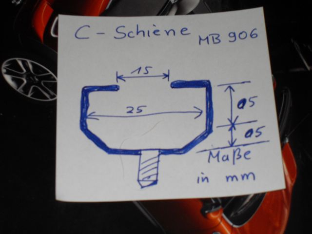

Hallo Fluse
Nee, gibt es nicht.
Hab selber letztes Jahr, nach dem Anbau der C Schienen, nach Nutensteine gesucht wie ein Irrer. Auch ein Thema gab es dazu.
Zum Schluß bin ich bei der Variante vom aikay hängen geblieben.
Die Innen-Maße der C-Schiene findet ihr unter meinem alten Acount in der Gallerie.
Gruß Holger
Nee, gibt es nicht.
Gruß Holger

Re: Dachschienen
jetzt gehste zum schlosser sagst du brauchst x-stücke folgenden endelstahls: 24mm x4mm x 30mm
das kann er von ner 30x4mm stange absägen.
da soll er zentral ein m6 oder m 8 gewinde reinbohren.
schon hast du deine nutensteine, viel kosten kann das nicht
- Sprinter_213_CDI
- Beiträge: 2327
- Wohnort: Berlin - Köpenick
Re: Dachschienen
Genau
Ich hab mir vorriges Jahr bei OBI so ein Stahl als Meterstück gekauft. Kostete 6 €.
Und dann weiter wie aikay schreibt. Zusägen, Löcher bohren, Gewinde schneiden und dann die Feinheit, ... verzinken lassen. Fertig.
Gruß Holger
Gruß Holger
