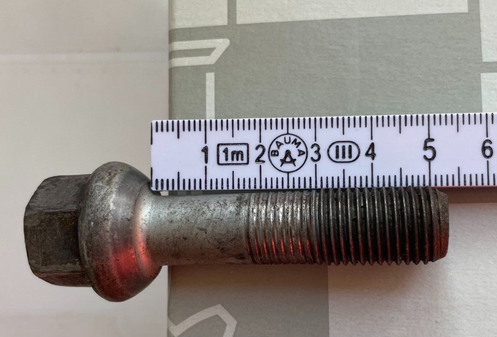

@Nils: Wenn es sich bei der Felge um die B66010051, ALUMINIUM-SCHEIBENRAD 7JX15H2 handelt, dann ist die angegeben mit Kugelbund M14x1,5, Schaftlänge 53mm, Durchmesser 28mm und Anzugsmoment 185nm.rubinsprinter hat geschrieben: 19 Mär 2012 13:43 Moin !

schöne Radschrauben mit Kappe(n)
B66560677strebitzel hat geschrieben: 21 Sep 2020 12:56 Gibt es solche Kappen auch für den Sprinter?
Ich meine wie gesagt NICHT die Kappen, die man nach der Radmontage erst drauf drückt, sondern welche die fest mit der Radschraube verbunden sind.
