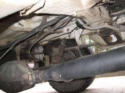

Wenn du selber ein Distanzstück eingebaut hast, würde ich mich sehr freuen, von dir zu erfahren, wie du das umgesetzt hast!
Meine Idee wäre einfach eine oder mehrere Aluplatten entsprechender Dicke mit Löchern für die Schrauben drin. Ob das so einfach geht...?

Für die Bodenfreiheit sind bei meinem zusätzlich 10 cm Distanzklötze verbaut (siehe Foto).

hallo heinz,
das sieht auf jeden fall interessant aus. du hast mit dem neuen sprinter den vorteil, dass du wenigstens schon 16er räder hast... dann würde ich natürlich bei genügend platz 235/85R16 aufziehen. was hast du denn an der vorderachse für mehr bodenfreiheit gemacht?
10cm sind ja schon radikal. da hätte ich etwas bedenken, ob die karanwelle noch reicht, wenn die achse mal ganz ausfedert
und über den langen hebel wirkt beim bremsen und beschleunigen auch ein zusätzliches moment auf die blattfeder... aber du scheinst mit dem auto ja schon einige pisten gefahren zu sein..?!
