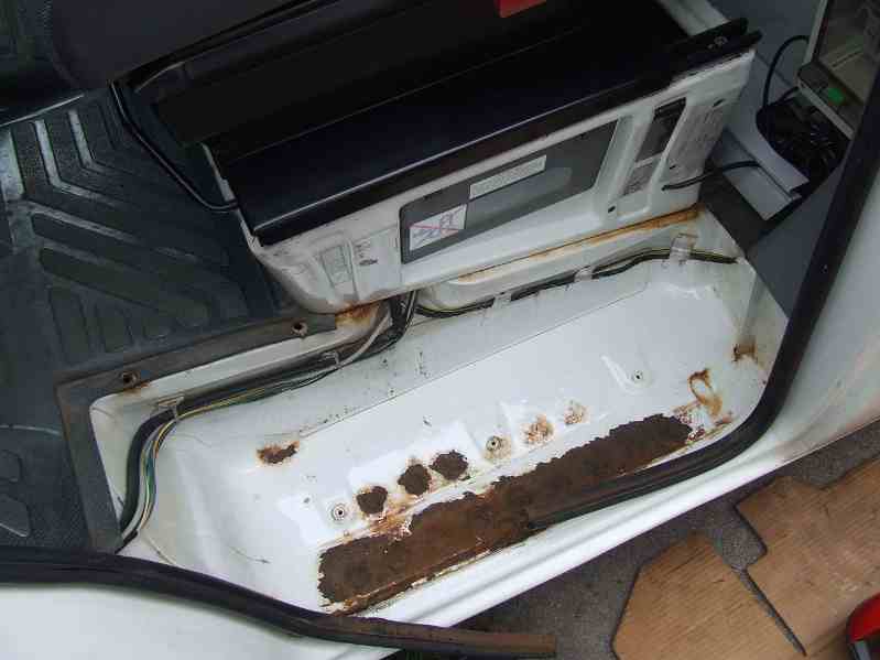

Wen es interessiert:
Bei soviel Unvermögen in den Konstruktionsabteilungen fehlen mir echt die Worte...
Meine Tritte hinter den vorderen Radkästen sind von innen rechts wie links komplett durchgerostet und hängen quasi nur noch am von außen aufgebrachten Rostschutz...
Ein Daimler-Praktikant hat in den Radkasten :roll: zwei Löcher konstruiert, in dem die Plastikverkeidung für den Tritt eingehangen wird. Durch diese rinnt nun aber das Wasser das von den Rädern hoch geschleudert wird und füllt den gesamten Bereich unter der Plastikwanne bis es über die Kannte an der Türdichtung nach ca. 20mm Füllstand austreten kann... Ich vermute mal dass die Moosgummi"dichtungen" für diese Löcher bei keinem Sprinter annähernd dicht sind.
Meine Tritt- Feuchtbiotope sind wahrscheinlich die letzten 10 Jahre des Autolebens nie ganz ausgetrocknet...
Ich habe mich bisher nur über die anscheinend wahllose Verwendung von Torx- Kreuzschlitz-, Imbus- und Sechskanntschrauben an teilweise ein und demselben Teil geärgert aber so langsam vergeht mir echt die Lust mich mit dem Sprinter weiter auseinander zu setzen.
Kann mir jemand sagen wo die Karre konstruiert wurde? Im MTC in Sindelfingen habe ich noch keinen Sprinter gesehen!?

...nur zu bekannte Bilder...Immerhin verteilt die Plastik-Wanne des Einstiegs ein Teil der Last auf den Rahmen/umliegendes Chassis, so dass das Risiko eines "Trittes in's Leere" verringert wird.
...gegen Rost am Auto...mittlerweile verlass ich mich nicht mehr darauf (mit dem Unterstellung an die FZ.-Hersteller, Ihre eigene Absatzlage im Sinne der "geplanten Obsoleszenz" latent optimieren zu wollen...), dass ein Fz. ab Werk so gegen Rost geschützt ist, dass es lange hält...Sprühwachs, dessen charakteristischer Geruch und die entprechenden, sich in deinen Nasenhöhlen niederschlagenden "Krusten", wenn bei der Verarbeitung auf Atemschutz verzichtet wird, prägen meine Errinnerungen an zahlreiche Stunden, die ich prophylatisch "investiert" habe. Irgendwie bin ich schon so weit, dass ich auf den Geruch von Hohlraum-Versiegelungs- und Unterbodenschutzwachs schon so "konditioniert" bin, dass, jedesmal wenn ich das Zeug rieche, mich ein Gefühl der Euphorie befällt...ob das an einer physischen Reaktion auf die Dämpfe liegt, oder ob ich irgendwie kognitiv den Schluss ziehe, dass Hohlraumwachs die Lebensdauer meiner Lieblinge verlängert, ist ungewiss... :roll: :mrgreen: :lol:
Aber auf werkseitige Massnahmen (bzw. Konstruktion an sich) ist nicht unbedingt mehr Verlass, das ist korrekt...

Hallo Jörg, diese Fehlkonstruktion ist hier im Forum von Anfang an bekannt, deshalb haben die meisten gleich nach dem Erwerb des Neuen oder Gebrauchten Fz die entsprechende eigene Rost-Vorsorge speziell an dieser Stelle betrieben. Wieso man bei MB so etwas konstruiert bzw. den Mangel im Laufe der Jahre nicht abstellt ist und bleibt ein Rätsel ! :wink:

Bieter Mercedes nicht Garantie gegen Durchrostung von Innen? Das scheint mir ein Fall für diese Garantie zu sein.

wenn du kein wasser drin hast, brauchst du da auch nichts aufbringen. das problem bei meinem sprinter sind ja die löcher in den radkästen gewesen, durch die das wasser eingetreten ist. ich werd sie mit silikon verschließen.
bei bj 99 ist es doch wahrscheinlich der vorgänger von meinem sprinter. hat der diese löcher überhaupt (oben neben dem sitzschemel, dort sind die plastikschalen für die tritte eingehangen)?
bikeraper,
das klingt spannend! bin der dritte besitzer von dem auto. inzwischen hat es 190.000km und ist 10,5 jahre alt. meinst du da geht noch was?

die Löcher habe ich auch. Da mein Wagen eh noch Mike Sanders bekommt, werd ich dort auf jeden Fall zusätzlich auch was aufbringen lassen. Schaden kann es ja nicht.

Moin Zusammen, das alte Leid.... bei meinem sah es letztes Jahr so aus: Bild und an der Schiebetür so Bild
Die Abläufe waren zu und so stand immer etwas Wasser drin. Aber wie kommt das Wasser da hin wenn der Sprinter nur steht? Bei mir vorm Haus steht er etwas nach links geneigt und so steht auf der rechten Seite immer etwas Wasser das nicht ablaufen kann. Auch bei starkem regen konnte ich noch nicht sehen wo es rein läuft und die Türgummis scheinen alle ok. Weiß vielleicht jemand von euch Rat?

dort gibt es doch keine abläufe?! hab aber schon überlegt an der tiefsten stelle ein loch zu bohren und einen ablauf drum herum zu formen... :)
ich glaube wenn einmal wasser rein gelaufen ist trocknet es ewig nicht aus, weil es dort unten ja praktisch keine luftzirkulation gibt... mein auto stand auch nur und es zeigte sich deutlich die wasserstandsmarke der letzten 10 jahre.

@nelli das Wasser läuft an der Seitenscheibe rein durch die Tür die unten Löcher hat die genau zwischen Gummi und Tritsufe enden :shock: jetzt weist wo das Wasser her kommt :D :D

Bei mir vorm Haus steht er etwas nach links geneigt..
Meiner steht auch so leicht nach links vorne geneigt. Durch ein Wechsel meiner defekten Batterie habe ich zufällig gesehen, dass das Wasser teilweise innen am Kotflügel runtergelaufen ist, über das Batteriehalteblech und dann über das elektronische Steuergerät, anstatt vollständig durch den Ablauf. Das kommt weil das Dichtungsmittel zwischen Kotflügel und Ablaufblech unterhalb der Frontscheibe auf der Fahrerseite bei mir nicht mehr ganz dicht war.
Nur mal so als Info für alle Wassergeplagten.
