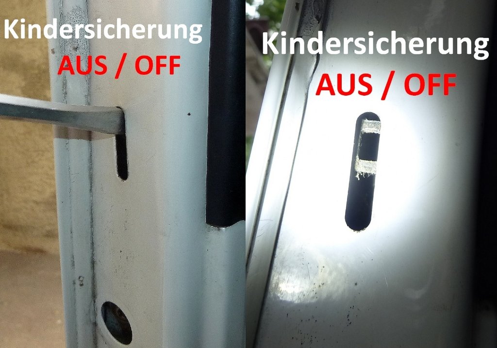

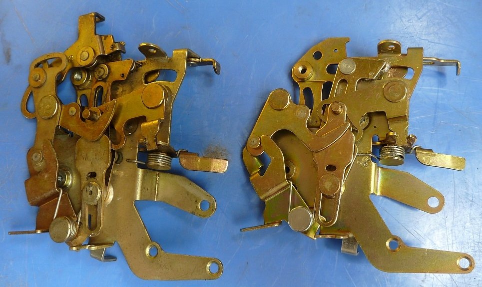

Hier die versprochenen Fotos von der #Kindersicherung der #Schiebetüre der rechten Fahrzeugseite des #LT_35
Tja und nun das Ärgerliche für mich, obwohl ich nun auf Kindersicherung AUS gestellt habe und merklich Kraft auf den Bowdenzug ausgeübt werden kann, reicht die Bewegungsstrecke nicht aus, um den Schließbügel zu öffnen - ganz im Gegensatz dazu, wenn ich den Außengriff benutze.
Also geht die Suche weiter.
Ich hab jetzt mal das Schloss neu bestellt, vielleicht ist ja durch unbeabsichtigte Gewaltanwendung etwas verbogen, was einige Millimeter Bowdenzuglänge nimmt, wenn man innen betätigt?!

Hab jetzt das Schloss, das an die B-Säule anschließt und über die von dir vermutete Kindersicherung verfügt, ausgebaut und leider überhaupt keinen Defekt feststellen können.
Der Hub des Türgriffs außen reicht wunderbar aus, den Riegel, der an die C-Säule anschließt, zu öffnen. Aber selbst, wenn die Kindersicherung ausgeschaltet ist, reicht der übersetzte Hub des schwarzen Innengriffs schlicht nicht aus, um den Riegel zu öffnen, da fehlt meiner Ansicht nach mehr als 1 Zentimeter.

Das Schloss, das ich auf Vorrat bestellt hatte, kam heute und im Bild könnt ihr den Vergleich sehen.
Es hat keine Kindersicherung. Das wär mir ja auch so was von wurscht, wenn ich damit denn von innen den Türriegel aufbrächte, aber auch mit diesem Schloss reicht der Hub innen nicht aus, während es mit dem Türgriff von außen tadellos geöffnet werden kann.
