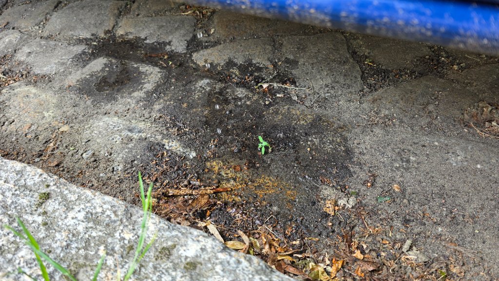

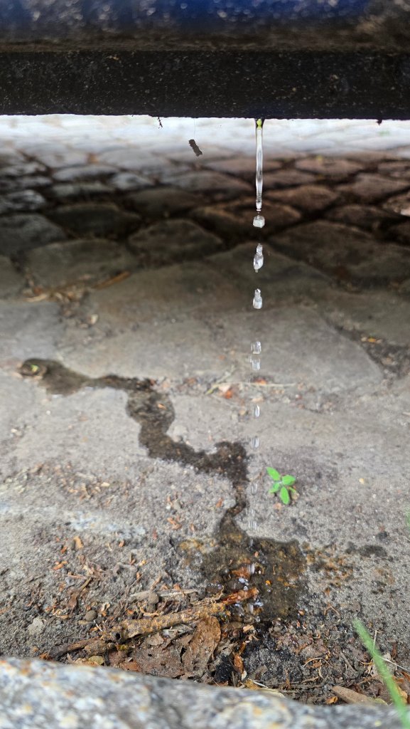

Ich lege es nochmals jedem ans Herz, kontrolliert eure Ablauflöcher der Seitenschweller.
Ich hab ja erst im Frühjahr wegen Getriebe und Lenkung die Ablauflöcher kontrolliert. Zwischendurch war ich in Schweden, Jüterbog und Sprintertreffen Hofgeismar.
Heute, im Rahmen der jährlichen Inspektion und Hohlraumkonservierung , hab ich wieder die Ablauflöcher kontrolliert. Beide Seiten vorn und hinten frei. Links in Fahrtrichtung frei.
Rechts in Fahrtrichtung ZU.
Zur Freude der Grünpflanzen ... Holger

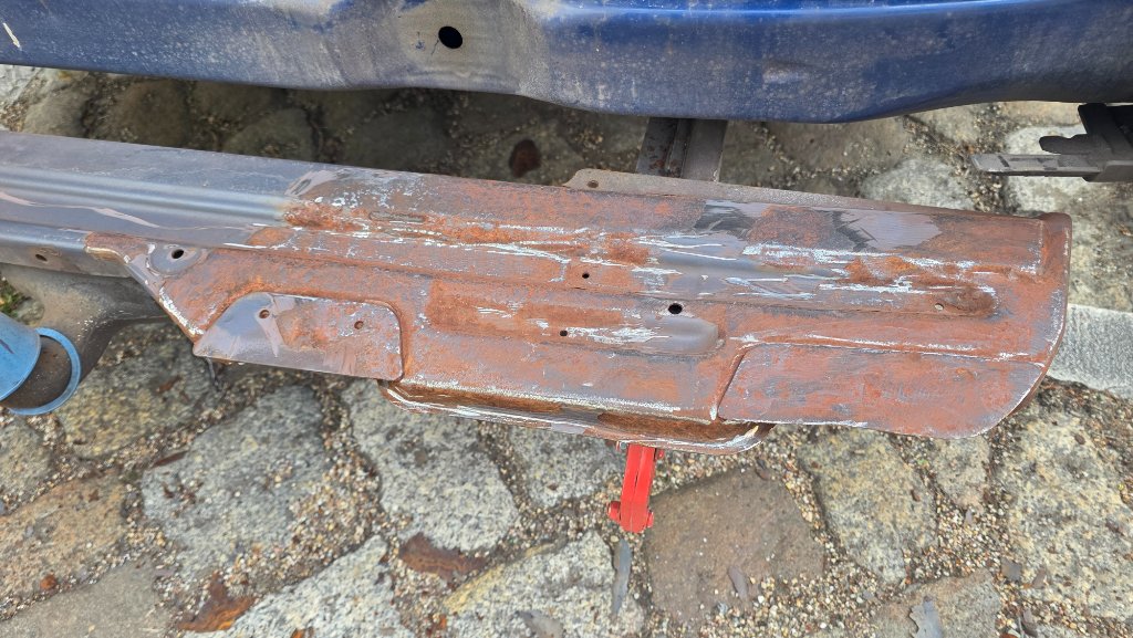

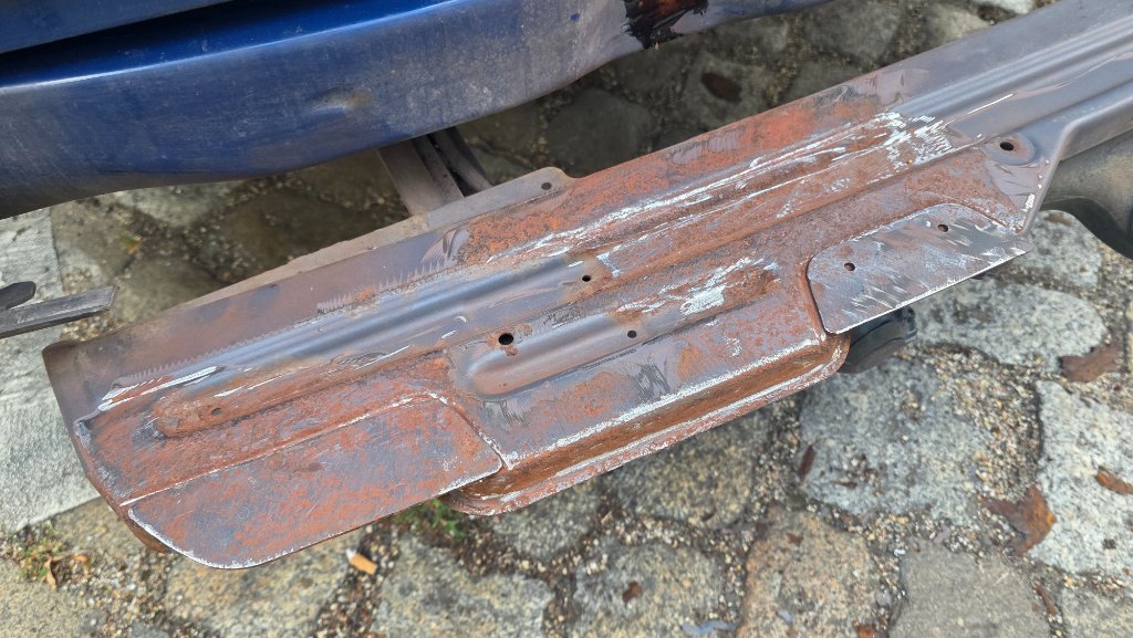

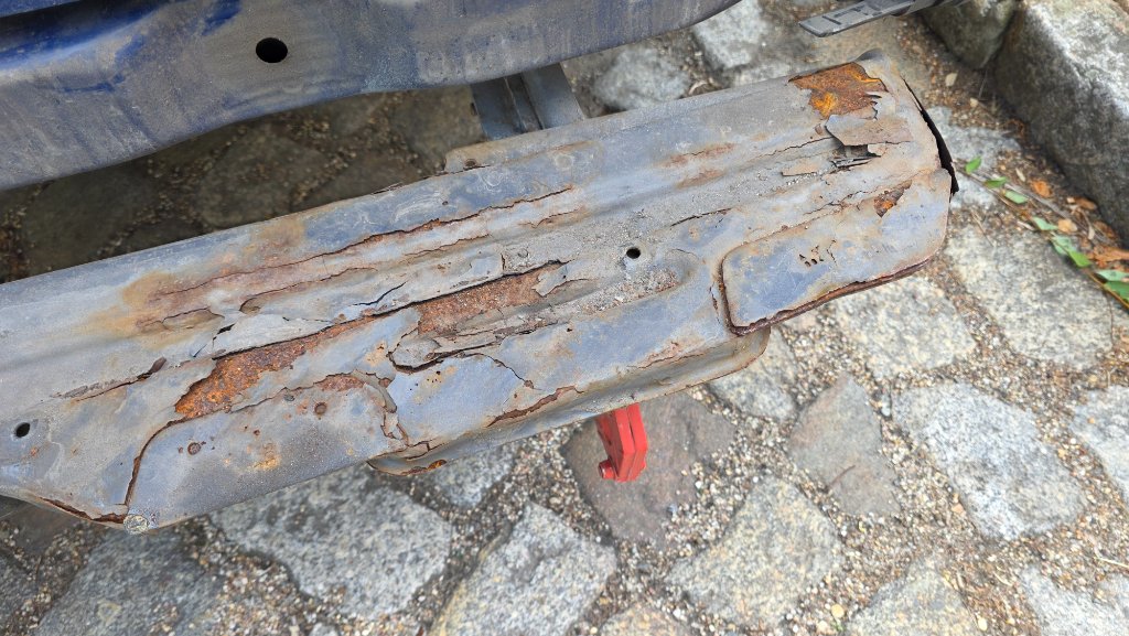

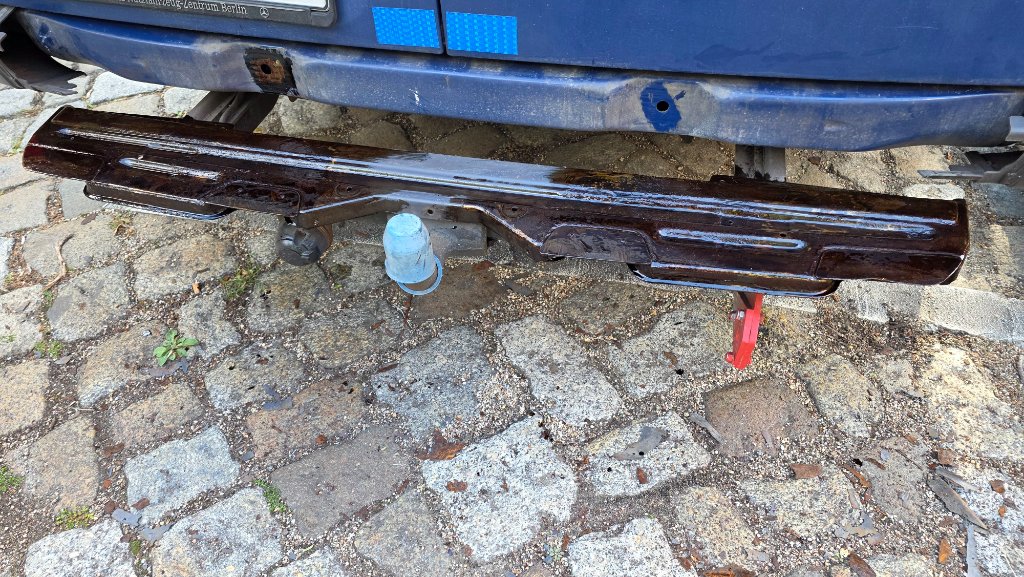

Wer eine AHK mit Trittstufe sein Eigen nennt, sollte mal die Plastikverkleidung abnehmen. Ich hab es heute nach 16 Jahren gemacht :shock: .
Da bald der Urlaub und der TÜV ansteht, mußte kurzer Hand gehandelt werden.
Entrosten, Roststopper und Rostumwandler. Dann Rostschutz, Unterbodenschutz und alles wieder zusammenbauen.
Gruß Holger

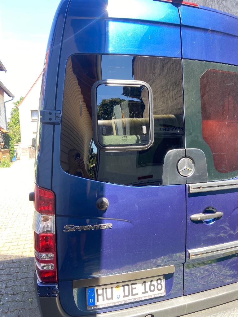

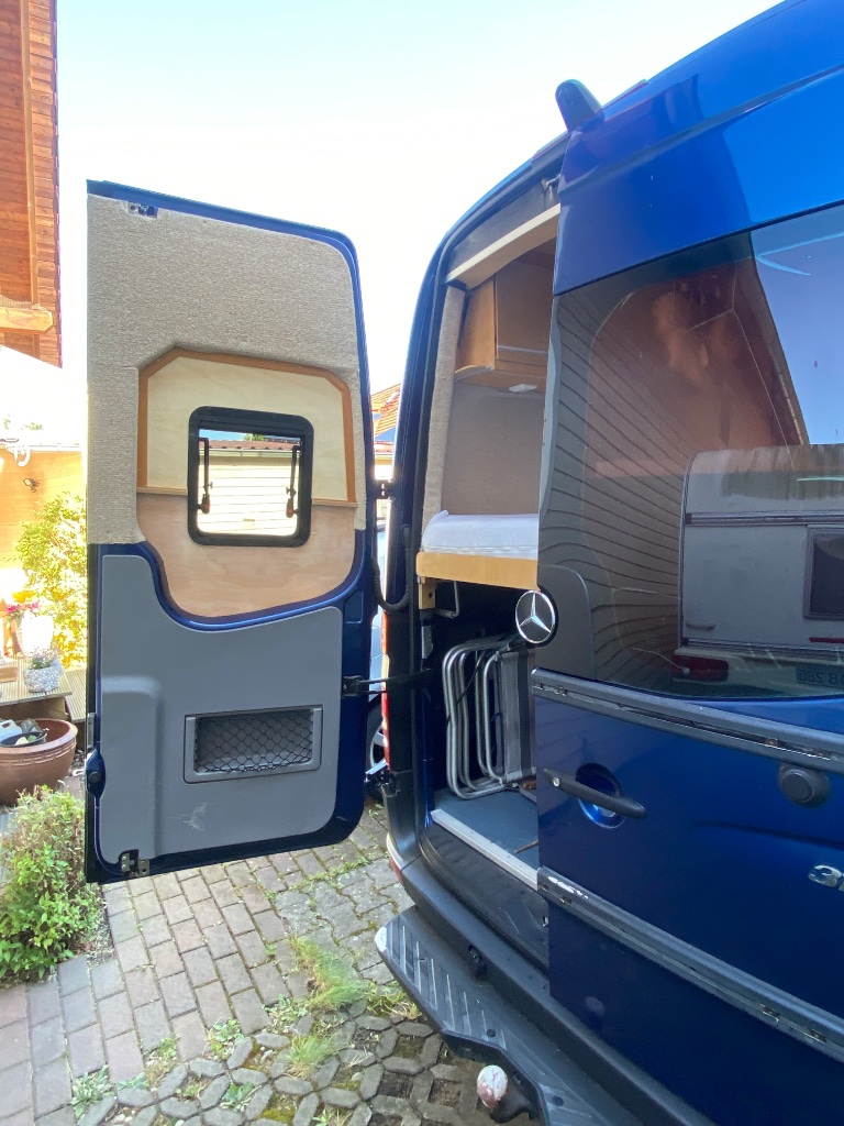

Ich habe den Wunsch meiner Frau entsprochen
und eine neue Scheibe mit integriertem Fenster
Eingebaut

Das Globus Camper Fenster?
Magst du da auch einmal von innen nach außen fotografieren?
Und einmal mit geschlossenen Türen von außen bitte

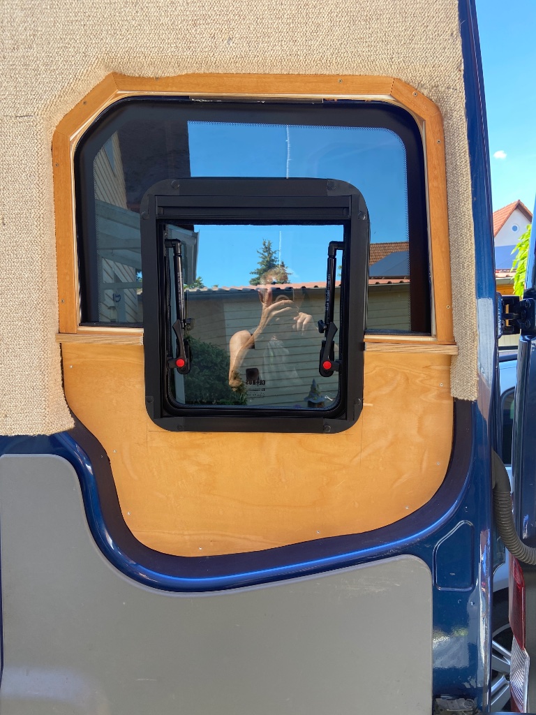

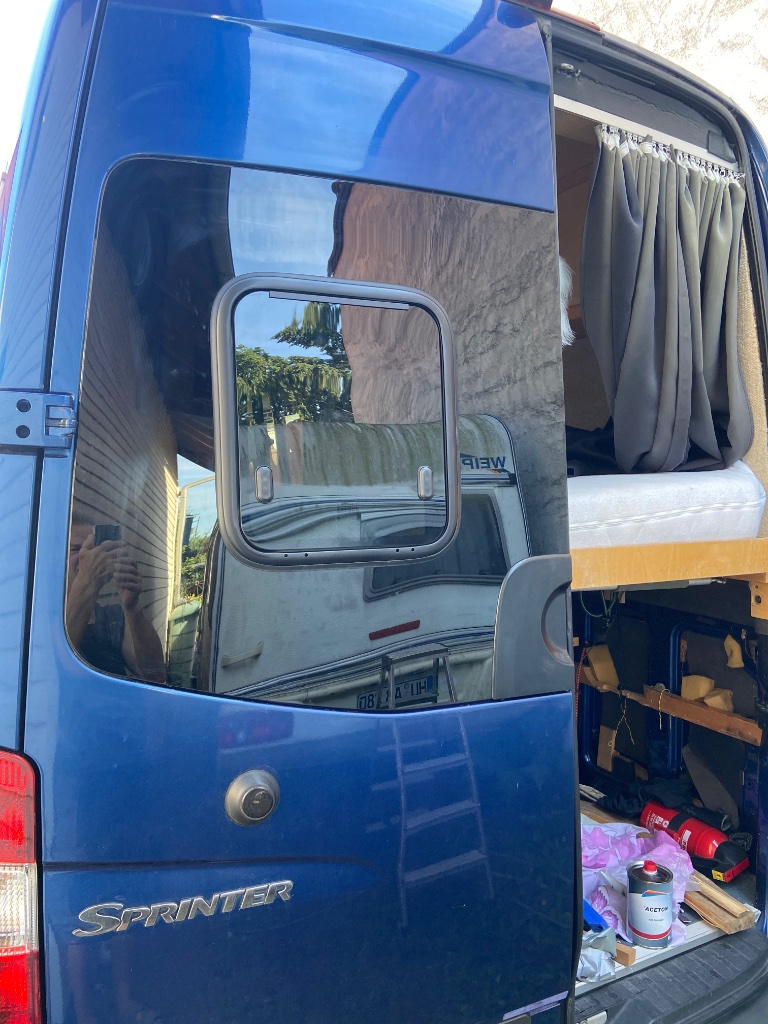

Hier die Bilder,der Einbau war nicht einfach es passt
nicht 100 prozentig,das Glas ist 2mm dicker und die
Wölbung stimmt nicht ganz,aber es funktioniert.
Gruss Peter

Ja es ist das Globuskamp Fenster

Du hast rechts aber das normale Fenster drin, kein Schwarzglas?

....und wenn du von innen die isolierte Verdunklung magnetisch gegenklickst...wie bekommst du dann die Frischluft noch rein?

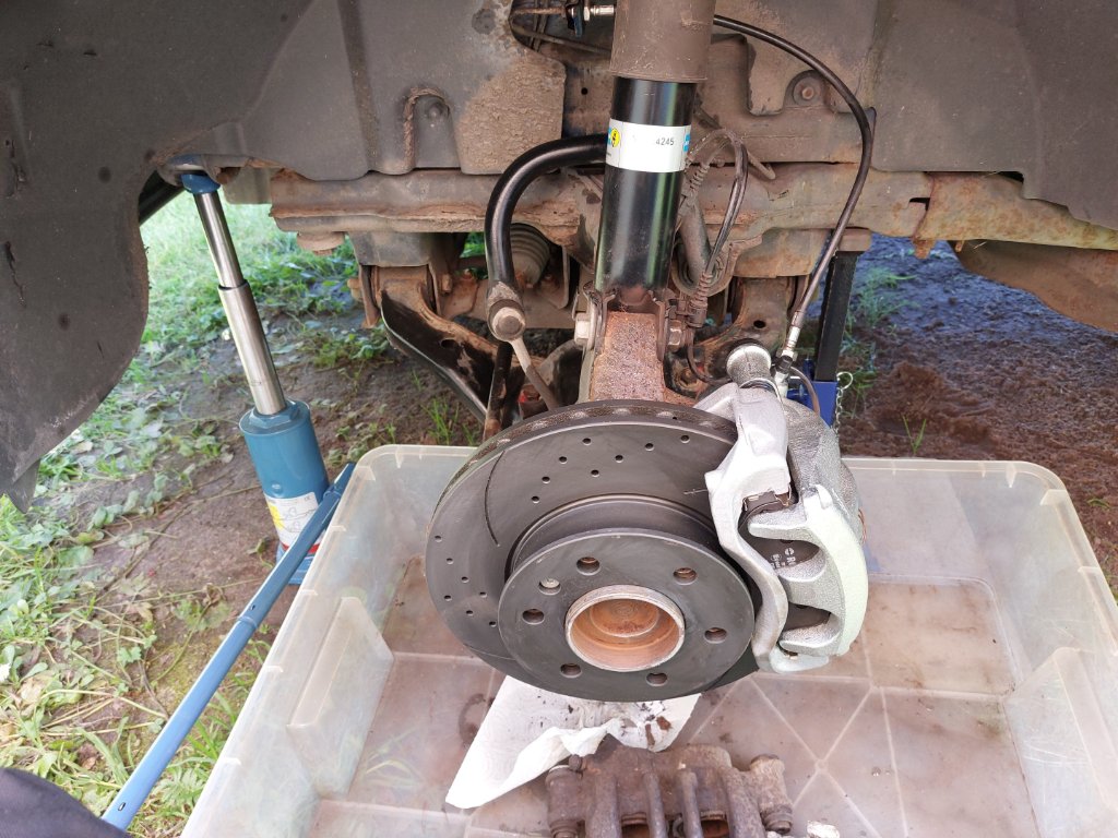

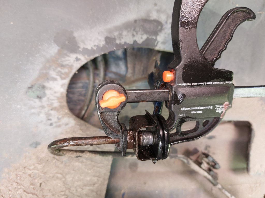

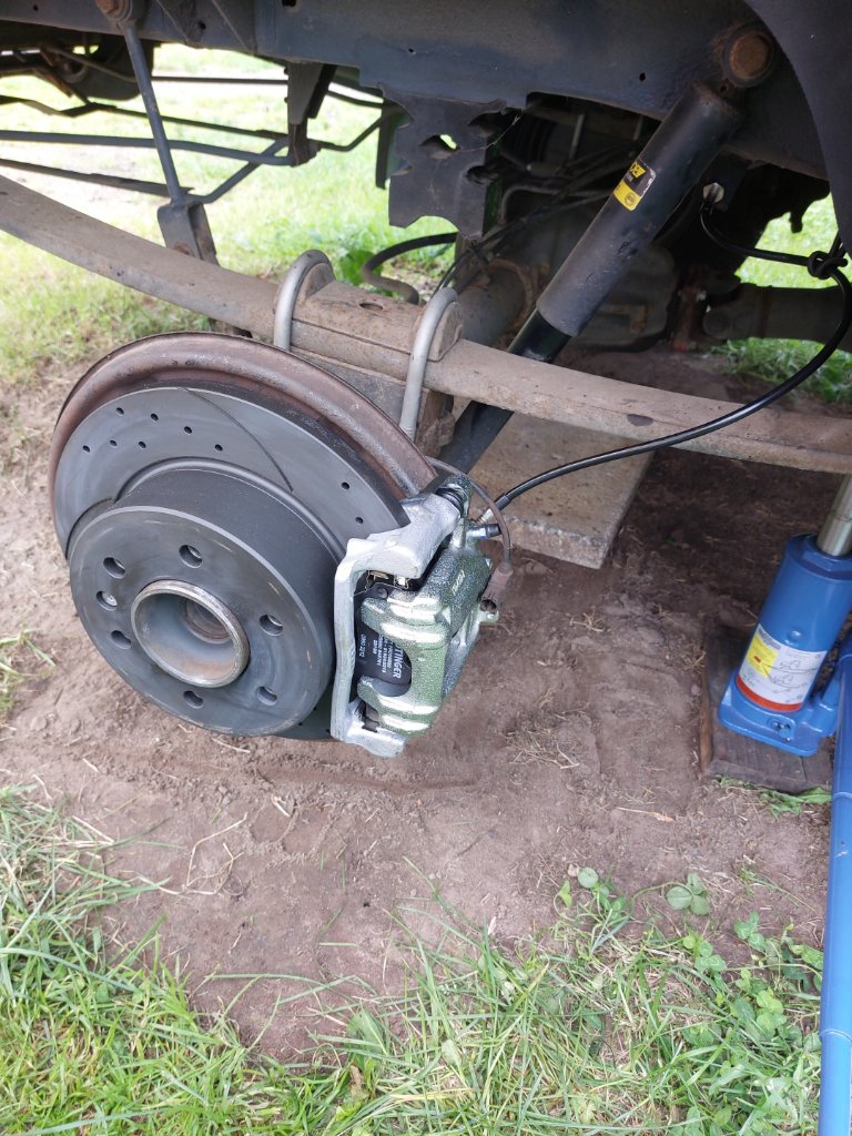

Da der wagen jetzt umständehalber länger stand als ihm gut tat einmal Ölwechsel (war ein Jahr drüber), Bremsen mit Belägen, Scheiben und Sätteln neu.
Die 14 Jahre alten Sättel waren mehr Rost und Staub als alles andere, der eine der vor 4 Jahren von einer Werkstatt gewechselt wurde festgefressen an der Führungshülse.
Zum Abdichten der Bremsleitungen schnell was gebastelt und los ging es.
Nachher alles mit Gerät bei 1-1,5 Bar entlüftet und mit frischer Bremsflüssigkeit durchgespült, HR,VL,HL,VR und Kupplung (hier kam es leider fast schwarz raus, hat die Werkstatt beim letzten Bremsflüssigkeitswechsel scheinbar auch nicht mit gemacht!)
hat alles nen bisschen gedauert alleine und auf ner Wiese mit Betonplatten für die Unterstellböcke, ging aber.
einzig nen Schlagschrauber hat manchmal gefehlt.
Probefahrt steht noch aus, hinten fehlen noch neue Belagsverschleißsensoren
Und ja ich weiß, Achsträger, Schenkel und Querlenker sehen schrecklich aus, das ist die nächste Baustelle
Edit: vor dem Öffnen der Bremsleitungen nen Nitril/Latexhandschuh über die Einfüllöffnung vom Bremsflüssigkeitsbehälter spannen und den Deckel wieder drauf Schrauben hilft das starke Auslaufen zu verhindern während die Leitung offen ist.
Bei der 3. Leitung kamen nur noch nen paar tropfen

So sieht das Fenster jetzt von innen aus. Das rechte Fenster ist, foliert 2009 gab es noch keine Schwarzglasfenster
