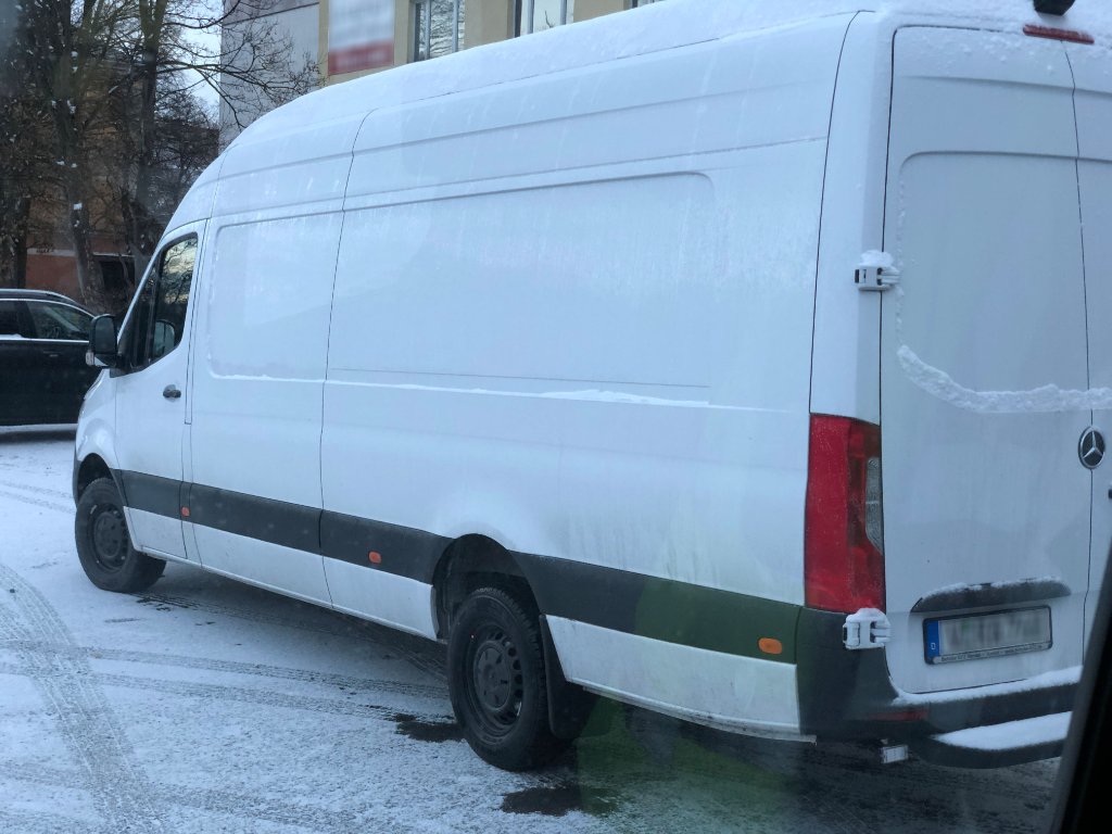

Gibt's zum Problem mit der Höhe der Rüückfahrscheinwerfer schon eine bekannte, entgültige Lösung?
Auch nicht Allrad (4x4) Sprinter sind davon betroffen.
Je nach Ausstattungsvariante kann bsp. CB8 (Stabilierung Stufe 2), B01 (Fahrzeugausführung für Höchstlast),
CE8 (Aufbau höhergesetzt) etc. zur Pflicht führen der hässlichen LEDs unter der Stoßstange führen.
Ich befürchte schon, dass die nächste Bestellung mit genannter Ausstattung, die ich benötige, mit diesen LEDs kommt.
(Anhang, irgendein Sprinter Baujahr Herbst 2022, Ausstattung CE8 und B01)

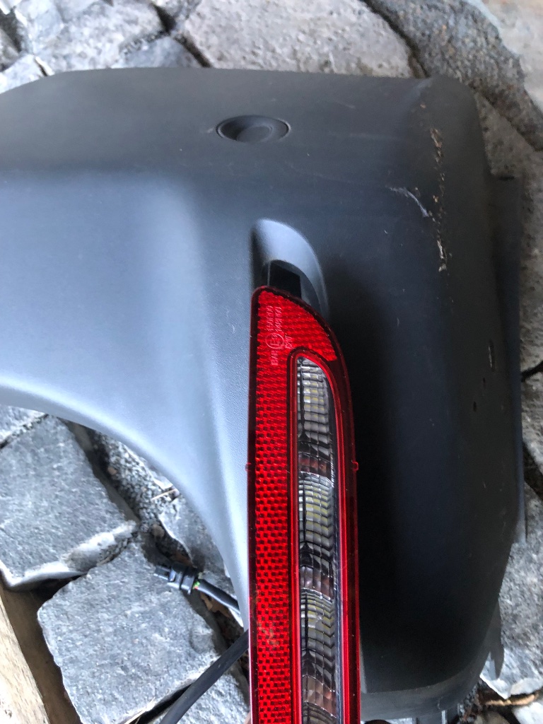

Wer Leuchten unter der Stoßstange hat brauch an der Elektrik nichts ändern der Stecker passt 1 zu 1 nur die Kunststoffecken muss man direkt mit bestellen das Mittelstück passt auch.

Super! Das ist eine sehr vernünftige Lösung!
Das bedeutet also, man muss für den Einbau der Leuchten auch 2 neue Ecken der Stoßstange bestellen? Die Leuchten passen nicht in die Aussparungen der Katzenaugen?
